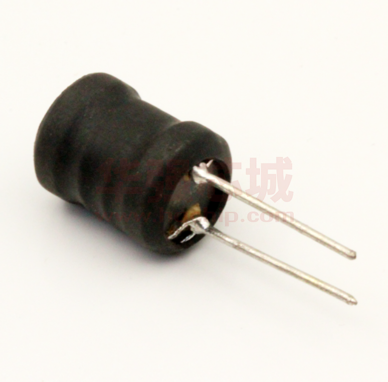

VLU0608-680K
VLU0608-680K
    FH(风华)
    IND_D8X11MM_TM
    工字电感 68µH ±10% IND_D8X11MM_TM 11.00mm Φ8.00 x 11.00mm
VLU0608-680K 数据手册
TYPE COLORCODE INDUCTORS ■立式固定电感器 Type Color Code Inductors ◆特征 Feature * 体积小,占用安装空间小,适合自动安装的卷(编)带包装; Small volume, small installation space, suitable for automatic installation of coil (ribbon) packaging; * 分布电容小;自共振频率高特殊导针结构,不易产生开路现象。 Small distributed capacitance; The special guide pin structure with high self resonance frequency is not easy to produce open circuit. * 工业生产标准尺寸及多种脚型产品. Standard size, various lead configuration. ◆应用 Application * 一般用途品 General purpose goods ◆型号表示法 Part Number VL U 0608 220 K A B C D E A: B: 封装形式 产品类别 Product Type 代号 Code Envelopment configuration 类别 Type U 立式固定电感器 VL UL 套管 UL sleeve Vertical fixed inductor P 磁屏蔽 Magnetic shielding C: 空格 本体尺寸代码 无封装 NO Encapsulation Nominal Body Size Code 类型 外径 体长 Type Dmax (mm) Lmax (mm) 0406 5.5 9.0 0608 8.0 12.0 0810 10.0 12.5 0912 11.0 14.5 1012 12.5 14.5 1 TYPE COLORCODE INDUCTORS D: E: 标称电感量 Nominal Inductance(μH) 感量偏差 Tolerance 前两位数字为有效数字,后一位数字表示零的个数 First two digits are signify cant and the thirddigit is number of J ±5% zeros .例如:For example: K ±10% 101=100μH M ±20% 5R6=5.6μH R22=0.22μH ◆外型尺寸 Size code, 尺寸 Dimensions(mm) 类型 Yype A(Max) B(Max) L ФD F 0406 5.5 8.5 15±2 0.5±0.1 2.0±0.5 0507 6.5 9.0 15±2 0.5±0.1 2.5±0.5 0608 8.0 11.0 15±2 0.6±0.1 3.0±0.5 0810 10.0 12.5 15±2 0.6/0.65±0.1 5.0±0.5 0912 11.0 14.5 15±2 0.65/0.8±0.1 5.0±0.5 1010 12.0 12.5 15±2 0.8±0.1 5.0±0.5 1012 12.0 14.5 15±2 0.8±0.1 5.0±0.5 1215 14.5 16.5 15±2 0.8±0.1 7.5±0.5 1415 16.5 17.0 15±2 0.8±0.1 7.5±0.5 #特殊要求的产品可以根据客户要求生产 The products can be customized according to customer requirement 2 TYPE COLORCODE INDUCTORS ◆电性能参数及测试条件 Electrical Characteristics&Test Conditions 型号 电感量 公差 测试频率 直流电阻 Part Number L(μH) Tolarance Test Freq DCR(Ω) Max 0406 1.0-1000 J/K/M 1KHZ 1.0V 0.025-9.0 0.15-2.0 0507 1.0-2000 J/K/M 1KHZ 1.0V 0.03-10.0 0.18-2.0 0608 1.0-10000 J/K/M 1KHZ 1.0V 0.015-40.0 0.04-2.0 0810 1.0-10000 J/K/M 1KHZ 1.0V 0.013-19.0 0.1-8.5 0912 1.0-15000 J/K/M 1KHZ 1.0V 0.015-17.5 0.1-5.2 1010 1.0-6800 J/K/M 1KHZ 1.0V 0.0165-9.8 0.2-6.1 1212 1.0-2200 J/K/M 1KHZ 1.0V 0.02-3.5 0.35-5.5 1215 10-2200 J/K/M 1KHZ 1.0V 0.025-2.5 0.7-9.8 1415 22-330 J/K/M 1KHZ 1.0V 0.13-5.2 1.0-8.0 #特殊要求的产品可以根据客户要求生产 The products can be customized according to customer requirement 3 Lsat(A) TYPE COLORCODE INDUCTORS ◆可靠性测试方法 Reliability Test Method 组别 试验 项目 试验方法 判定标准 Group Test items test method Criteria 1.1 1 1.2 外观 appearance 尺寸 size 电性能 1.3 Electrical performance 叠加电流 2.1 Superimposed current 目测 Visual inspection 用精度不少于 0.02mm 的量具测量。 Measure with a measuring tool with an accuracy of no less than 0.02mm. 符合产品标准要求 Meet the requirements of product standards 由相应的测试仪进行测试 Test with the appropriate tester 施加规格书中规定的电流(若无叠加电流要求则无需 变化符合承认书中规定的要求 试验)Apply the current specified in the specification Changes meet the requirements (no test is required if there is no superimposed specified in the letter of current requirement) recognition 焊锡温度:255℃±5℃ 2.2 可焊性 Weldability Solder temperature: 255 ℃± 5 ℃ 上锡率≥95% Tinning rate ≥ 95% 浸渍时间:2.5s±0.5s Immersion time: 2.5s ± 0.5s 试验温度:40℃±2℃; 恒定湿热 2.3 Steady damp-heat 试验湿度:(90%~95%)RH 外观无明显损伤, 试验时间:500 h±2 h -10%≤△L/L≤10% 恢复时间:24 h±2 h There is no obvious damage to Test temperature: 40 ℃± 2 ℃; Test humidity: (90%~95%) RH -10%≤△L/L≤10% Test time: 500 h ± 2 h 2 the appearance, Recovery time: 24 h ± 2 h ①磁芯外径>5mm:≥3.0Kg 引出端强度 2.4 Terminal tensile strength ②磁芯外径≤5mm:≥2.0Kg 拉力计 ① Outer diameter of magnetic tensimeter core > 5mm: ≥ 3.0Kg ② Outer diameter of magnetic core ≤ 5mm: ≥ 2.0Kg 外观无明显损伤,产品电气性能符 合要求 2.5 跌落 1m 高度自由落下水泥地,3 次 drop Free fall on the cement floor at a height of 1m, twice There is no obvious damage to the appearance, and the electrical performance of the product meets the requirements 耐焊接热 2.6 Resistance to welding heat 焊锡温度:350℃±5℃ 外观无明显损伤, Solder temperature: 350 ℃± 5 ℃ There is no obvious damage to 浸渍深度:10mm the appearance, Immersion depth: 10mm 10%≤△L/L≤10% 4 TYPE COLORCODE INDUCTORS 浸渍时间:3s±0.5s。 Immersion time: 3s ± 0.5s. 阶段 1:+105℃/30min Phase 1:+105 ℃/30min 温度冲击 2.7 Temperature shock 阶段 2:-25℃/30min Stage 2: - 25 ℃/30min 转换时间<5min,循环次数:100 次 Conversion time < 5min, number of cycles: 100 恢复时间:2 h Recovery time: 2 h 温试验度:85℃±2℃,施加额定电流 Temperature test degree: 85 ℃± 2 ℃, apply rated 2.8 工作寿命 working life current 试验时间:1000 h Test time: 1000 h 恢复时间:24 h±2 h Recovery time: 24 h ± 2 h There is no obvious damage to 温试验度:+125℃±2℃ 耐高温 2.9 Temperature test degree:+125 ℃± 2 ℃ High 试验时间:1000 h temperature Test time: 1000 h resistance 恢复时间:24 h±2 h 温试验度:-40℃±2℃ 2.10 Temperature test degree: - 25 ℃± 2 ℃ Low 试验时间:96 h temperature Test time: 96 h resistance 恢复时间:2 h Recovery time: 2 h 振动频率:10Hz~55Hz 全振幅:1.5mm 2.11 振动 Vibration the appearance, 10%≤△L/L≤10% Recovery time: 2 h 耐低温 外观无明显损伤, 水平、垂直方向各 2h Vibration frequency: 10Hz~55Hz Full amplitude: 1.5mm 2h in horizontal and vertical directions respectively 5 TYPE COLORCODE INDUCTORS ◆包装方式&数量 Packaging Style Style&Quantitye * 包装数量单位 Packaging Quantity 单位:Unit: pcs 包装方式 Packaging style 型号规格 吸塑盘包装 散包装 盒带包装 0406 140 500PCS 2300 0507 140 500PCS 2000 0608 140 500PCS 1500 0810 110 200PCS 700 0912 110 200PCS 700 1010 104 200PCS 500 1012 104 200PCS 500 1215 112 100PCS --- 1415 80 100PCS --- #可根据用户需求包装 Can be packaged according to user requirements 6
