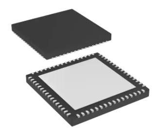

    QFN48_6X6MM
    CMS32M57xx系列MCU是中微半导体电机控制产品线主力产品,被广泛应用于正弦波吸尘器、电动两轮车、变频空调、变频洗衣机、高压高速吹风筒等典型电机控制领域。
