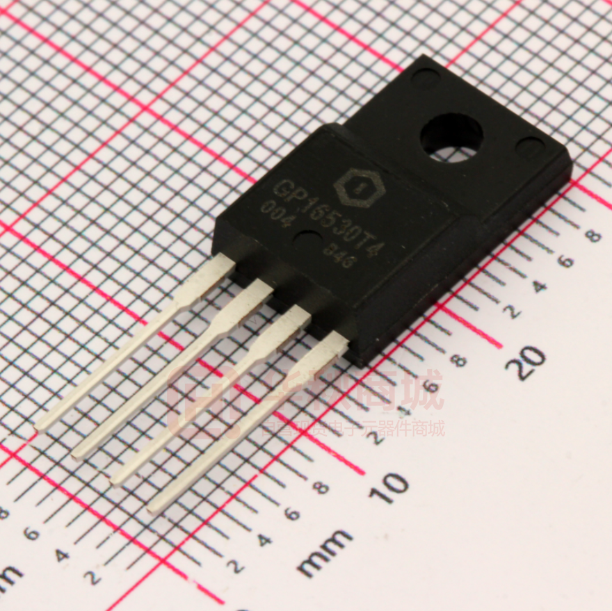

    650V N-channel GaN FET in TO220-4L
GP16530TD4 数据手册
鎵能半導體(佛山)有限公司 GaNPower Semiconductor (Foshan) co., Ltd. www.ganpowersemi.com 650V N-channel GaN FET in TO220-4L GP16530TD4 产品摘要(典型) 69 78 650 RDS(on) (m) Qrr (nC) VDS (V) 产品特点 : 低 QRR 无需续流二极管 用于降低 EMI 的高端安静标签™ 开尔文引脚 高频操作 产品应用: 紧凑型 DC-DC 变换器 交流电机驱动 电池充电器 开关电源 极限参数 (TC=25 °C K 若无特殊说明) 符号 参数名称 极限值 单位 ID 25°C 漏极电流(直流) @TC=25 °C 39 A ID 125°C 漏极电流(直流) @TC=125 °C 17.2 A IDM 漏极脉冲电流(pulse width:50 us) 78 A VDSS 漏源击穿电压 650 V VGSS 栅源电压(直流) ±6 V TJ 结温工作温度 -55 to 150 °C PD 25°C 漏极最大允许耗散功率 165 W TS 贮存温度 -55 to 150 °C TCsold 焊接峰值温度b 260 °C 耐热性 符号 参数名称 典型值 单位 RΘJC 结壳热阻 0.8 °C /W 中國廣東省佛山市南海區桂城寶石西路 1 號 C 時代 2 座 7 樓 706(AB 电梯) Tel:0757-86790868 Fax:0757-81023712 Room 706, Block2, C Times Square, No.1, Bao Shi Xi Road, Nanhai District, Foshan, Guangdong, China Post Code: 528251 鎵能半導體(佛山)有限公司 GaNPower Semiconductor (Foshan) co., Ltd. 电气特性 符号 www.ganpowersemi.com (TC=25 °C 若无特殊说明) 参数名称 最小值 典型值 最大值 单位 测试条件 静态 VDSS-MAX 漏源击穿电压 VGS(th) 栅极阈值电压 RDS(on) RDS(on) IDSS 漏源通态电阻 (TJ = 150 °C) 漏源通态电阻 (TJ = 25 °C) 漏极漏电流测试 650 V VGS=0 V, ID=300 µA 1.4 V VDS=0.1, ID=36 mA 128 mΩ VGS=6V, ID =15A,TJ = 150 °C 69 mΩ VGS=6V, ID =15A, TJ = 25 °C 1.9 µA VDS=650V, VGS=0V, TJ = 25 °C 30 µA VDS=650V, VGS=0V, TJ = 150 °C 漏极正向漏电流 57 漏极正向漏电流 1008 CISS 栅短路共源输入电容 255 COSS 栅短路共源输出电容 84 CRSS 栅短路共源反向传输电 IGSS VGS=0 V,ID=3 µA µA VGS= 6 V,VDS=0V,TJ = 25 °C VGS= 6 V, VDS=0V,TJ = 150 °C 动态 pF Vds=400V, Vgs=0, f=1MHz 1.5 容 Qg 总栅极电荷b 5.7 - nC Qgs 栅源电荷 0.3 Qgd 栅漏电荷 3.3 td(on) 开通延迟时间 6.2 tr 上升时间 12.7 Td(off) 关断延迟时间 5.8 tf 下降时间 10 Rg Gate Resistance 0.8 Ω Vs=Vd=0V, Vg=2V, f=1MHz Rdson (Dynamic) Dynamic Rdson 1.3 Ratio Vds=400V, Id=3A, f=10KHz,duty=10% ID-VD 源极反向电流 78 A VGS=6V, VDS=10V,Pulse Width=50us VSD 源漏反向电压 2.7 V VGS=0V, ISD=15A trr 反向恢复时间 14 ns Qrr 反向恢复充电电量 78 nC Vds=400V, Id=3A, Vg=0~6V ns Vgs=400V, Vgs=0~6V, Id=15A, Rg=3.3 Ohm, Wheeling Diode=G-S Shorted DUI 反向特性 - Vr=400V, If=15A, dI/dt=100A/us 中國廣東省佛山市南海區桂城寶石西路 1 號 C 時代 2 座 7 樓 706(AB 电梯) Tel:0757-86790868 Fax:0757-81023712 Room 706, Block2, C Times Square, No.1, Bao Shi Xi Road, Nanhai District, Foshan, Guangdong, China Post Code: 528251 鎵能半導體(佛山)有限公司 GaNPower Semiconductor (Foshan) co., Ltd. www.ganpowersemi.com 封装形式 (TO220-4L,Unit:mm): 中國廣東省佛山市南海區桂城寶石西路 1 號 C 時代 2 座 7 樓 706(AB 电梯) Tel:0757-86790868 Fax:0757-81023712 Room 706, Block2, C Times Square, No.1, Bao Shi Xi Road, Nanhai District, Foshan, Guangdong, China Post Code: 528251
