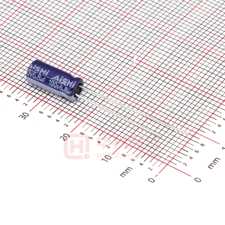

    插件,D5xL11mm
    直插铝电解电容 插件,D5xL11mm 6.8µF ±20% Ф5.00 x 11.00mm 100V 1.4Ω 125mA 5000Hrs@105℃
