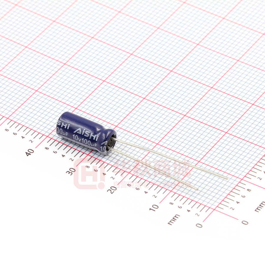

    直插铝电解电容 插件,D5xL11mm 100µF ±20% Ф5.00 x 11.00mm 10V 570mΩ 200mA 4000Hrs@105℃

物料型号:AiSHi RS系列小型铝电解电容器。
器件简介:该系列电容器具有高性能和高可靠性,低阻抗,高纹波电流,长寿命。在105°C的条件下,寿命可达4,000至10,000小时,符合RoHS标准。
引脚分配:文档中未明确提供引脚分配信息,但通常电解电容器有正负两个引脚。
参数特性: - 工作温度范围:-40°C至+105°C。 - 额定电压范围:6.3V直流至120V直流。 - 电容公差:+20%(M),在20°C、120Hz时测量。 - 漏电流:在20°C下2分钟后,取0.01CV或3pA中较大的值,其中I为最大漏电流(A),C为标称电容(F),V为额定电压(V)。
功能详解:电容器在规定的条件下,如105°C和额定纹波电流下,能够保持特定的性能,例如电容变化不超过初始值的+20%,损耗角正切值(tano)不超过初始标称值的200%。
应用信息:适用于需要小型化、高可靠性和长寿命的应用场合。
封装信息:提供了详细的尺寸信息,包括外径(OD)、长度(L)、以及不同尺寸的电容器的标称电容和电压等级。
