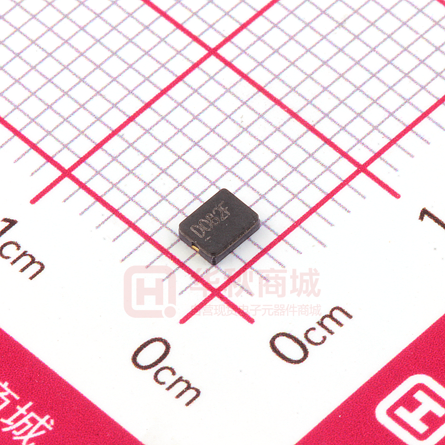

表面贴装型晶体谐振器/MHz带晶体谐振器
〈汽车电子用〉
DSX321G/DSX321GK/DSX320G/DSX320GE
