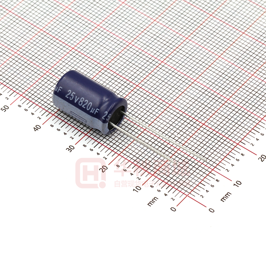

    直插铝电解电容 插件,D10xL16mm 820µF ±20% Ф10.00 x 16.00mm 25V 38mΩ 1430mA 2000Hrs@105℃
