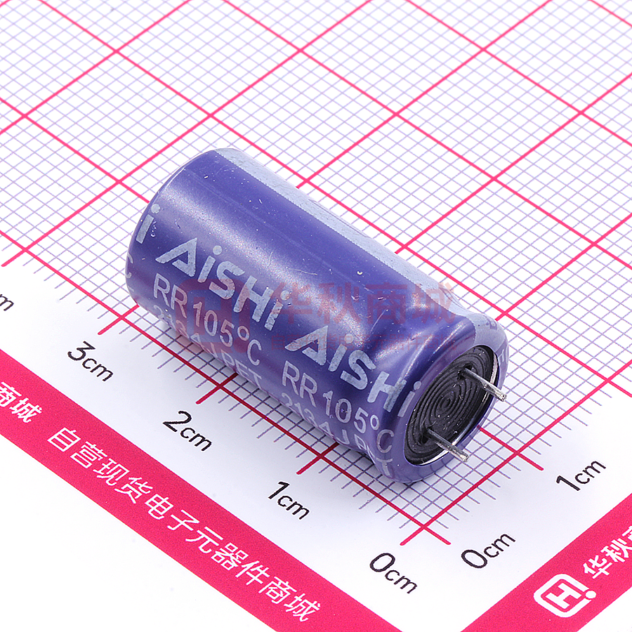

    AISHI(艾华集团)
    插件,D13xL25mm
    直插铝电解电容 插件,D13xL25mm 1mF ±20% Ф13.00 x 25.00mm 50V 2000Hrs@105℃
