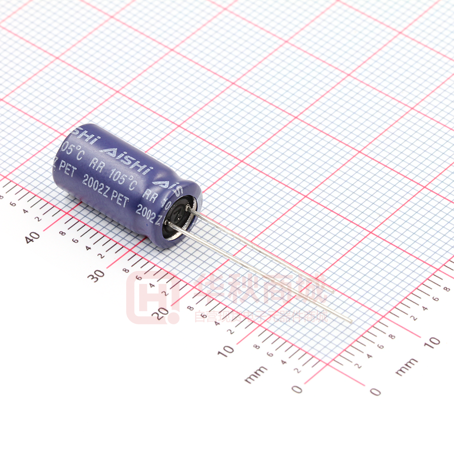

    插件,D8xL16mm
    直插铝电解电容 插件,D8xL16mm 220µF ±20% Ф8.00 x 16.00mm 50V 2000Hrs@105℃
