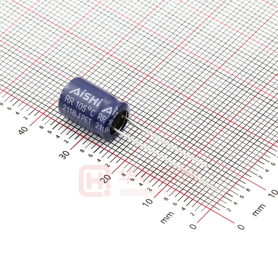

    直插铝电解电容 插件,D8xL12mm 100µF ±20% Ф8.00 x 12.00mm 63V 2000Hrs@105℃
