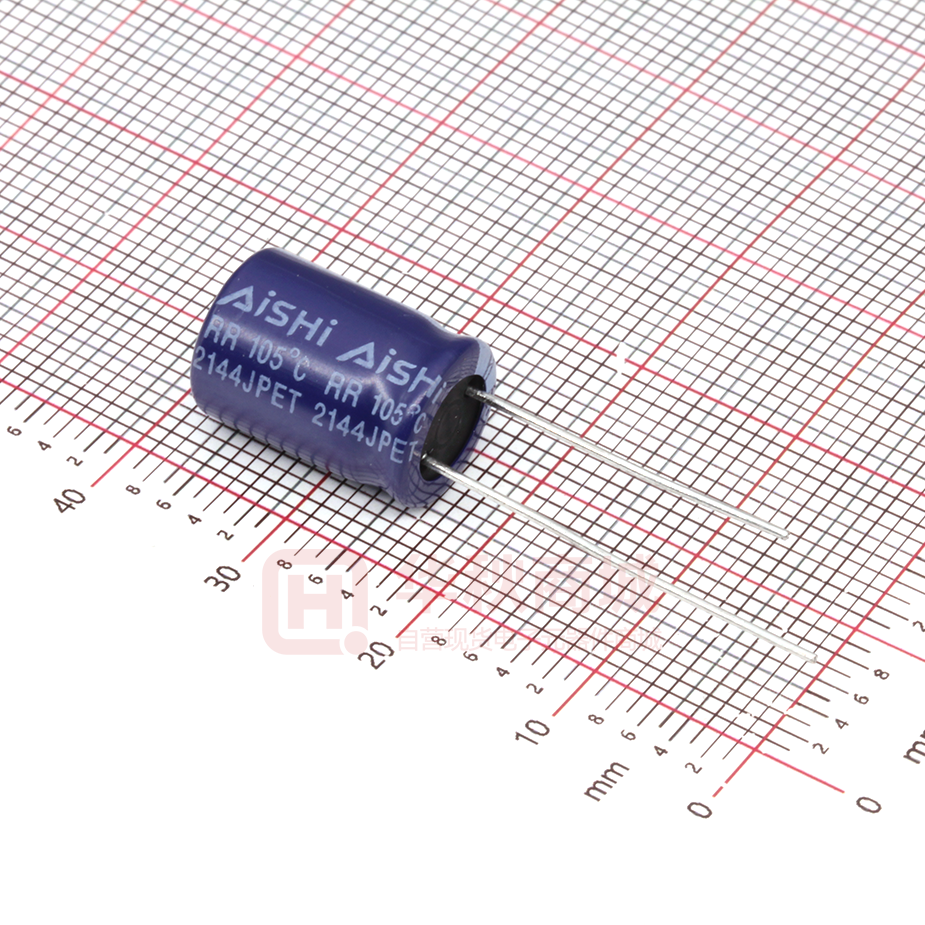

    插件,D10xL13mm
    直插铝电解电容 插件,D10xL13mm 220µF ±20% Ф10.00 x 13.00mm 63V 2000Hrs@105℃
