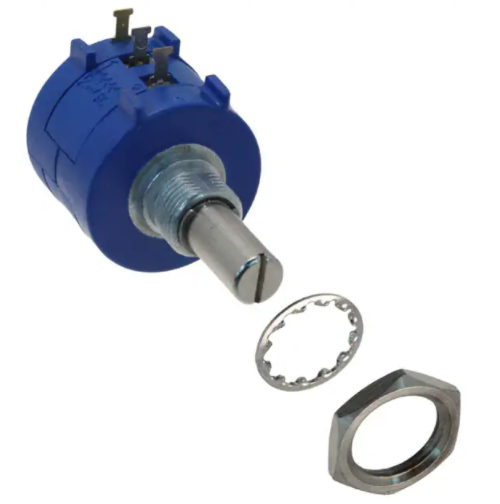

    电位器(操纵杆) POTENTIONMETER_D22X39.2MM_TM 10KΩ ±5% ±100ppm/℃
3590S-2-103 数据手册
成 都 国 盛 科 技 有 限 公 司 产品品牌博晨(BOCHEN) 3590S 多圈精密绕线电位器 技术承认书 拟 制: 审 核: 批 准: 成都国盛科技有限公司技术质量部 成都国盛科技有限公司 3590S-2 型电位器技术承认书 一、产品实物图(picture) 二、产品尺寸图(dimension) 三、技术参数(Characteristics) ★电器特性 标称阻值范围: 100Ω—100KΩ 阻值允许偏差:±5% 独立线性度:±0.25% 有效电行程:≥3600°-10° 终端电阻:≤0.2%R 或 5Ω 转动噪声:≤3%R 或 3Ω 绝缘电阻:R1≥1GΩ 耐电压:101.3Pa 710V,8.5kPa 470V ★环境特性 额定功率(最高工作电压 315V):+70℃,2W 工作温度范围:-55℃—+125℃ 电阻温度系数:±100ppm/℃ 温度变化:△R≤±2%R,△(Uab/Uac)≤±1% 碰撞:390m/s2,4000 次,△ R≤±1%R 振动:10—500HZ,0.75mm 或 98m/s2,6h △R≤±1%R, △(Uab/Uac)≤±2% 气候顺序:△R≤±3%R,R1≥100MΩ 70℃电气耐久性:2W,1000h, △R≤±3%R 机械耐久性:10000 圈, △R≤±3%R 稳态湿热:△R≤±3%R,R1≥100MΩ ★物理特性 总机械行程:3600°±10° 起动力矩:≤36mN·m 止档力矩:≥300mN·m 标准包装:20 只/盒
