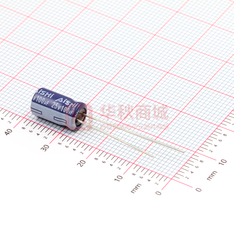

    插件,D6.3xL11mm
    直插铝电解电容 插件,D6.3xL11mm 100µF ±20% Ф6.30 x 11.00mm 25V 210mΩ 350mA 5000Hrs@105℃
