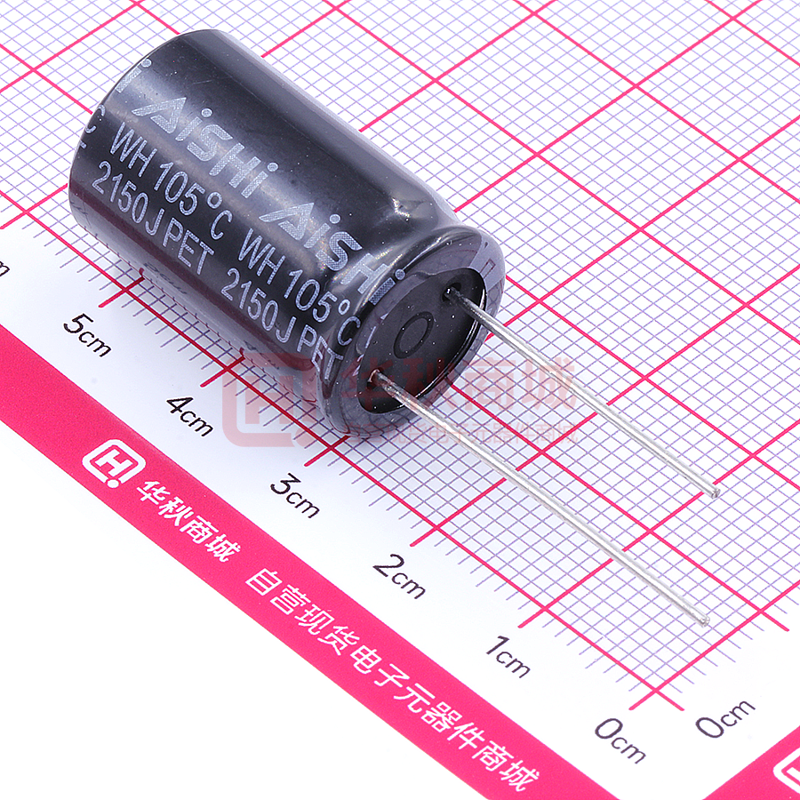

    AISHI(艾华集团)
    插件,D16xL25mm
    直插铝电解电容 插件,D16xL25mm 4.7mF ±20% Ф16.00 x 25.00mm 16V 1.48A 2000Hrs@105℃
