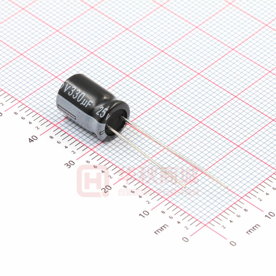

    插件,D8xL12mm
    直插铝电解电容 插件,D8xL12mm 330µF ±20% Ф8.00 x 12.00mm 25V 310mA 2000Hrs@105℃
