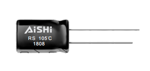

    AISHI(艾华集团)
    插件,D12.5xL20mm
    直插铝电解电容 插件,D12.5xL20mm 1mF ±20% Ф12.50 x 20.00mm 25V 35mΩ 1.91A 10000Hrs@105℃
ERS1EM102W20OT 数据手册
