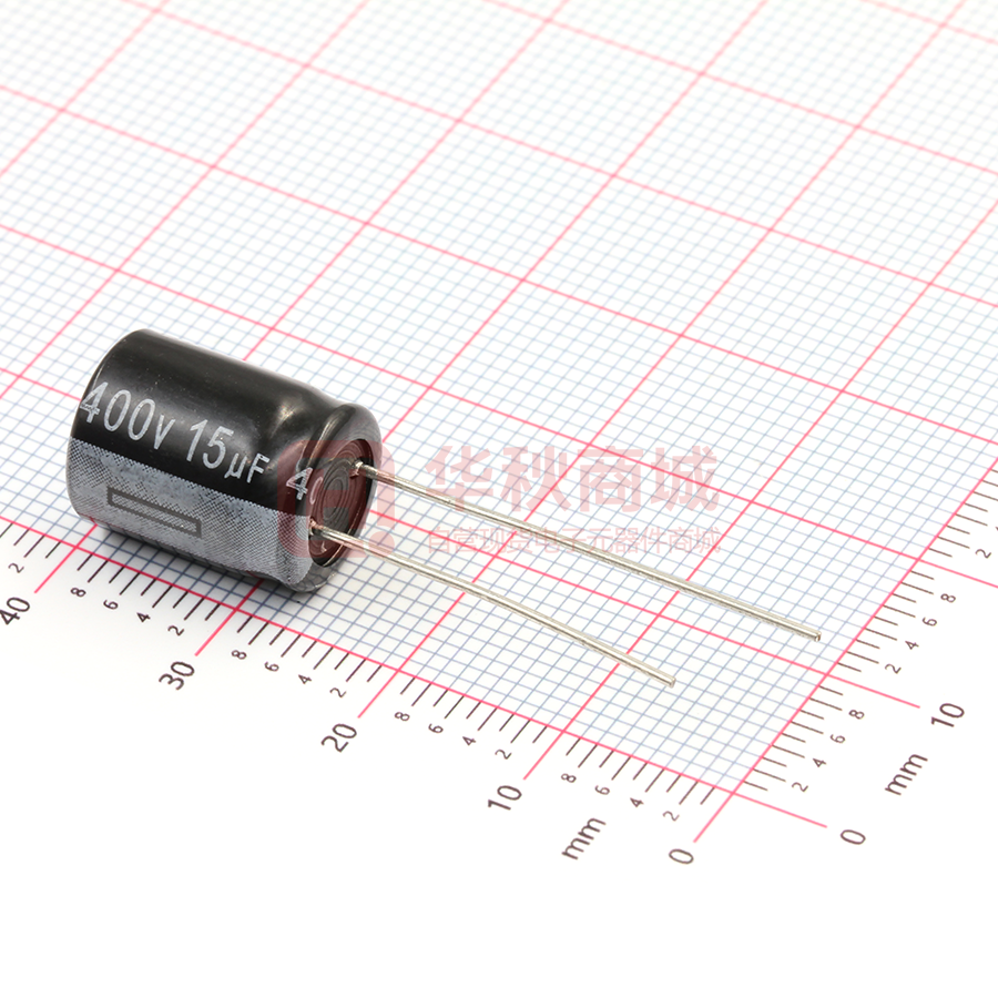

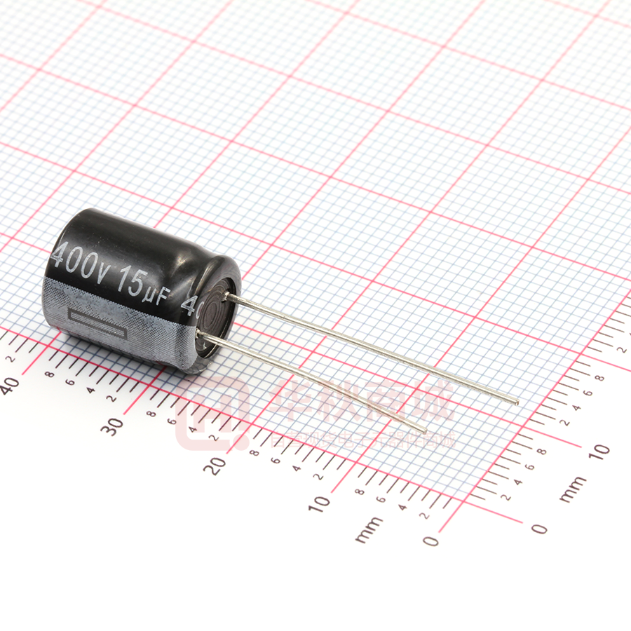

    插件,D10xL12mm
    直插铝电解电容 插件,D10xL12mm 15µF ±20% Ф10.00 x 12.00mm 400V 2000Hrs@105℃
