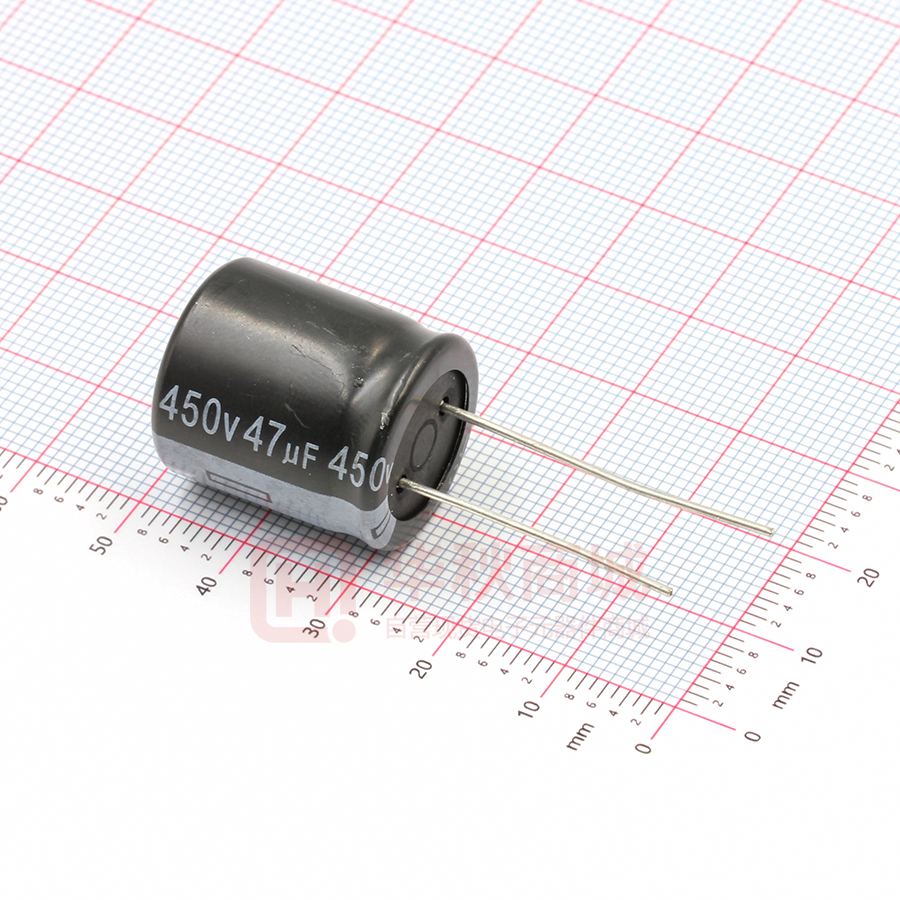

    插件,D18xL20mm
    直插铝电解电容 插件,D18xL20mm 47µF ±20% Ф18.00 x 20.00mm 450V 2000Hrs@105℃
