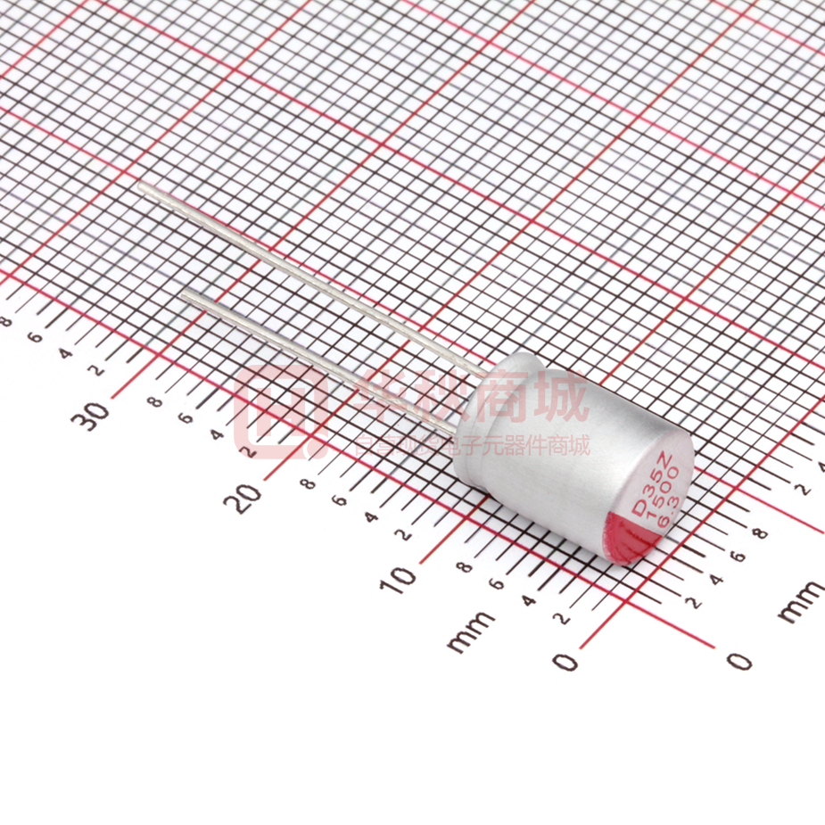

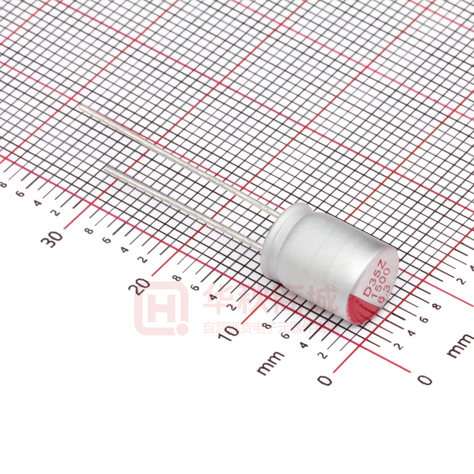

    AISHI(艾华集团)
    插件,D8xL11mm
    直插铝电解电容 插件,D8xL11mm 1.5mF ±20% Ф8.00 x 11.00mm 6.3V 10mΩ 5.4A 2000Hrs@105℃
