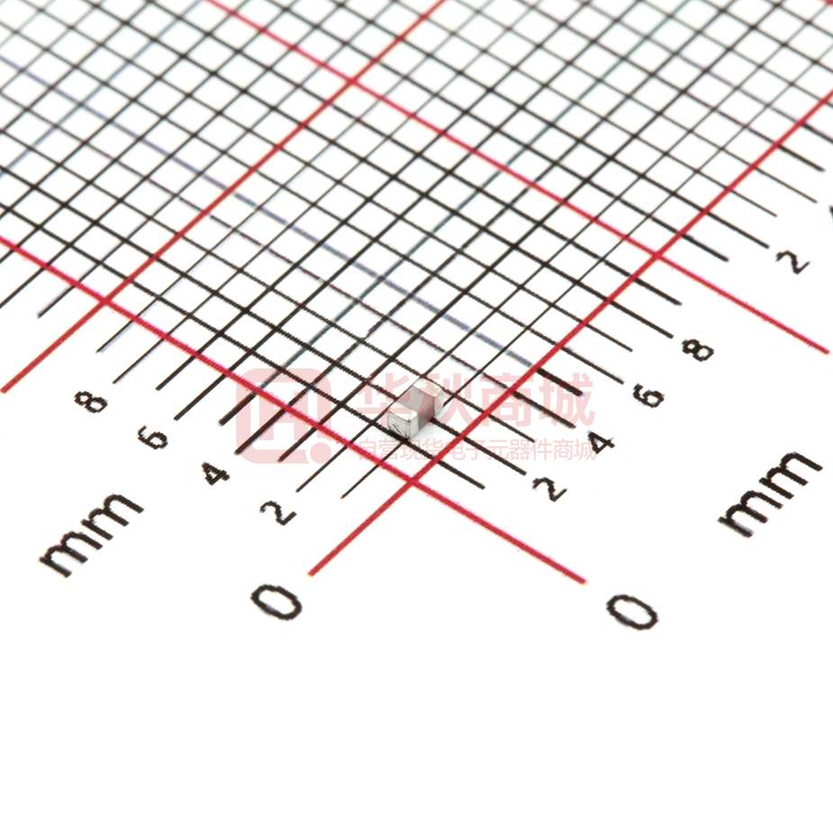

    贴片电容(MLCC) 0603 10µF ±10% 10V X5R
V106K0603X5R100NKT 数据手册
版本号: B 生效日期: 2019 年 08 月 07 日 VYJLZ047-SJ 版 本 号:SVEX-CBE201908 生效日期:2019-08-29 广东微容电子科技有限公司 GUANGDONG VIIYONG ELECTRONIC TECHNOLOGY CO., LTD 片式高容多层陶瓷电容器 产 品 规 格 书 Product Specification 地址:罗定市双东街道创业二路 1 号微容科技园 ADD:Viiyong Hi-Tech Park, No.1 Chuangye 2nd Road, Shuangdong Sub-disitrict, Luoding, Guangdong, P. R. China Postcode:527200 TEL:0766-3810639 FAX:0766-3810639 备注:产品规格书仅供设计选型参考用,不作为交货依据。 广东微容电子科技有限公司 GUANGDONG VIIYONG ELECTRONIC TECHNOLOGY CO., LTD. 1.范围: 此规格书适用于下面列出的所有系列的片式高容多层陶瓷电容器(英文缩写 MLCC) : 1.1 应用特性:通用; 1.2 结构设计分类:高容; 产品尺寸规格:0402、0603、0805、1206、1210; 标称电容量范围:27nF~100μF 额定电压范围:4V~50V 1.3 介质特性组别:X7R、X5R、X5S、X5T、Y5V 2.产品的命名规则: V 105 M 0402 X5R 160 N B * 微容通用片 式多层陶瓷 电容器 标称电容量 尺寸规格(EIA) 温度系数或特性 额定电压 微容控制代 代码 0402、0603 0805、1206 1210 代码 6R3=6.3V;100=10V 160=16V ;250=25V 500=50V 码 例 105=1.0μF X7R、X5R、X5S、 X5T、Y5V 标称电容量的允许偏差 端电极类型 N:Cu/Ni/Sn 三层结构; K:±10% L:±15% M:±20% N:±30% X:±40% Y: +150/-20% Z:+80/-20% L1 产品厚度代码 具体厚度代码见表 1, L2 W T L 图1 表1 尺寸规格 0402 0603 0805 1206 1210 产品外形示意图 MLCC 的尺寸规格 (单位: mm) 长度(L) 1.00±0.05 1.00+0.15-0.05 1.00+0.15-0.05 1.00+0.20-0.05 1.60+0.20-0.10 1.60±0.10 1.60+0.20-0 1.60+0.20-0.10 宽度(W) 0.50±0.05 0.50+0.13-0.05 0.50+0.15-0.05 0.50+0.20-0.05 0.80+0.20-0.10 0.80±0.10 0.80+0.15-0.05 0.80+0.20-0.10 端头宽度(L1、L2) 0.10~0.35 0.10~0.35 0.10~0.35 0.10~0.35 0.15~0.60 0.15~0.60 0.15~0.60 0.15~0.60 厚度(T) 0.50±0.05 0.50+0.13-0.05 0.50+0.15-0.05 0.50+0.20-0.05 0.45±0.05 0.80±0.10 0.80+0.15-0.05 0.80+0.20-0.10 厚度代码 B N 6 C S D E K 1.60±0.25 2.00±0.10 2.00±0.20 2.00±0.15 2.00+0.20-0.30 3.20±0.15 3.20±0.20 3.20±0.15 3.20±0.20 3.20±0.20 3.20±0.20 0.80±0.25 1.25±0.10 1.25±0.20 1.25±0.15 1.25+0.20-0.30 1.60±0.15 1.60±0.20 1.60±0.15 2.50±0.20 2.50±0.20 2.50±0.20 0.20~0.60 0.20~0.75 0.20~0.75 0.20~0.75 0.20~0.75 0.25~0.75 0.25~0.75 0.25~0.75 0.25~0.75 0.25~0.75 0.25~0.75 0.80±0.25 0.85±0.10 0.85+0.15-0.35 1.25±0.15 1.25+0.20-0.30 0.85+0.15-0.35 1.15±0.20 1.60±0.20 1.60±0.20 2.00±0.20 2.50±0.20 E Y 5 H Y O L L Q R 4 广东微容电子科技有限公司 GUANGDONG VIIYONG ELECTRONIC TECHNOLOGY CO., LTD. 表2 介质特性组别 X7R X5R X5S X5T Y5V 工作温度范围 -55℃~+125℃ -55℃~+85℃ -55℃~+85℃ -55℃~+85℃ -30℃~+85℃ 表3 尺寸 规格 额定电压 /UR X7R 50V 27nF~100nF 35V — 25V 16V 0402 10V 6.3V 4V 50V 35V 25V 16V 0603 10V — — — — — 220nF — — — 220nF — — — 220nF — 50V 35V 25V 0805 16V 10V 6.3V 4V 标称电容量范围 X5R X5S/X5T 82nF~470nF 82nF~470nF 1.0μF /2.2μF 120nF~820nF 1.0μF 2.2μF 2.2μF — 270nF~2.2μF 1.0μF 4.7μF 4.7μF — — 1.0μF — — — — — — — — — 2.2μF~22μF 47μF 2.2μF~47μF/100μF 22μF~47μF 47μF — 120nF~1.0μF — — — — 470nF~1.0μF — — 470nF~1.0μF — — — — — — — — — — — 1.0μF — — 温度系数或温度特性 ±15% ±15% ±22% +22/-33% +22/-82% 容量范围与厚度代码对照表 270nF~820nF 1.0μF~2.2μF 2.7μF~4.7μF 4.7μF~10μF 270nF~820nF 1.0μF~2.2μF 2.7μF~4.7μF 4.7μF~10μF 10μF~22μF 1.0μF 2.2μF 1.0μF 2.2μF~4.7μF 1.0μF~2.2μF 270nF~3.9μF 4.7μF~10μF 1.0μF~2.2μF 560nF~4.7μF 4.7μF 6.8μF~10μF 4.7μF 1.0μF~4.7μF/10μF 10μF 4.7μF~10μF 22μF 2.2μF~6.8μF 10μF 8.2μF~47μF 10μF~47μF 1.0μF~2.2μF 1.0μF~4.7μF 1.0μF~2.2μF 1.0μF~4.7μF 1.0μF~10μF 22μF 1.0μF~22μF 2.2μF~10μF 2.2μF~22μF 2.2μF~22μF 2.2μF~47μF 6.3V 4V 产品的介质特性组别 Y5V 厚度代码 100nF~470nF 100nF~470nF C 100nF~470nF 100nF~470nF C — 1.0μF 2.2μF — — — 1.0μF~2.2μF — — — 1.0μF — — — 1.0μF~2.2μF 2.7μF~4.7μF 4.7μF~10μF — — — — — — 0.47μF~1.0μF — — — — — — 2.2μF~4.7μF — — — 2.2μF~6.8μF 10μF 8.2μF~22μF — — — — — 150nF~680nF 1.0μF 2.2μF — — 330nF~2.2μF 1.0μF 4.7μF 4.7μF — — — — — — — 330nF~680nF 1.0μF~2.2μF 2.7μF~4.7μF 4.7μF~10μF 330nF~680nF 1.0μF~2.2μF 2.7μF~4.7μF 4.7μF~10μF 10μF~22μF 1.0μF 2.2μF 1.0μF — 1.0μF~2.2μF 330nF~3.3μF 4.7μF~10μF 1.0μF~2.2μF 680nF~3.3μF 4.7μF 6.8μF~10μF 4.7μF 1.0μF~4.7μF 10μF 5.6μF~10μF — 2.2μF~6.8μF 10μF 8.2μF~22μF 10μF~47μF 1.0μF~2.2μF 1.0μF~4.7μF 1.0μF~2.2μF 1.0μF~4.7μF 1.0μF~10μF — 1.0μF~22μF 2.2μF~10μF 2.2μF~22μF 2.2μF~22μF 2.2μF~47μF N B C N B N B C 6 N B 6 C N B 6 C C D K D K S D K S D E K S D E K 4 D E K K Y H Y H Y 5 H Y H Y H 2.2μF~22μF — 2.2μF~47μF — — 2.2μF~22μF 47μF 2.2μF~47μF 22μF~47μF 47μF Y E H Y H 广东微容电子科技有限公司 GUANGDONG VIIYONG ELECTRONIC TECHNOLOGY CO., LTD. 续上表 尺寸 规格 额定电压 /UR 50V 35V 25V 1206 16V 10V 6.3V 25V 1210 16V 10V 标称电容量范围 X5R X5S/X5T 1.0μF~4.7μF — 10μF — 2.2μF/4.7μF — — — 4.7μF~22μF — 4.7μF~22μF — — 4.7μF~22μF — 22μF — 22μF~47μF — 22μF~47μF — 22μF~100μF 10μF — 10μF — 4.7μF~22μF — 4.7μF~22μF — 4.7μF~22μF — 10μF — 22μF — X7R — — — — — — — — — — — — — — — — — — — Y5V 1.0μF~4.7μF 10μF 2.2μF/4.7μF — 4.7μF~22μF 4.7μF~22μF — 4.7μF~22μF 10μF/22μF 22μF~47μF 22μF~47μF 22μF~100μF 10μF 10μF 4.7μF~22μF 4.7μF~22μF 4.7μF~22μF 10μF 22μF 厚度代码 Y L Y Y L Y O L O L O L L Q L Q R Q R 注:1)Y5V 组别采用 E6 系列,X7R、X5R 、X5S 组别采用 E12 系列。 2)对于同尺寸、材质、容量的产品,额定电压可以由高往低覆盖。 包装类型: 带式包装(标准载带圆盘包装) ,单盘最小包装数见表 4。 表4 产品尺寸规格 0402 圆盘尺寸 7” 13” 包装数(Kpcs) 10 50 材质 纸带 纸带 4) 产品厚度 B/N B/N 7” 4 纸带 D/K 0603 13” 15 纸带 D/K 7” 3 塑带 D/K 常用包装代码列表 1) 7” 4 纸带 Y 0805 7” 2 塑带 5/H 7” 3 塑带 H 7” 4 纸带 Y 1206 7” 3 塑带 O 7” 2 塑带 L 7” 2 塑带 L 1210 7” 1 塑带 Q/R 注:1)非常用包装代码见表 5 包装代码汇总表; 2)0603、0805、1206 尺寸中 T 代码 4K/盘纸带包装可以兼容塑带材质; 3)0603 尺寸中 R 代码 3K/盘塑带包装可以兼容纸带材质; 4)为推荐常用产品厚度,详细产品厚度见表 1 产品尺寸规格表。 第一次包装:每多盘物料装入包装盒。 第二次包装:将第一次包装好的包装盒装入纸质包装箱,箱内剩余空隙部位用轻质辅材填满。 以上包装形式亦可根据用户需要包装。 7” 0.5 塑带 Q/R 广东微容电子科技有限公司 GUANGDONG VIIYONG ELECTRONIC TECHNOLOGY CO., LTD. 3. 技术规格和试验方法: 3.1 外观: 3.1.1 要求: 瓷体和端电极无明显伤痕。 3.1.2 试验方法: 在 10 倍显微镜下目测。 3.2 尺寸规格: 3.2.1 要求: 产品的外形和尺寸应符合图 1 及表 1 的要求。 3.2.2 试验方法:使用精度不低于 0.01 mm 的量具测量。 3.3 工作环境: 温度: -55℃~+125℃; 相对湿度: ≤95%(25℃) 大气压: 86 KPa ~106KPa 温度: -55℃~+85℃; 相对湿度: ≤95%(25℃) 大气压: 86 KPa ~106KPa 温度: -30℃~+85℃; 相对湿度: ≤95%(25℃) 大气压: 86 KPa ~106KPa X7R X5R、X5S、X5T Y5V 3.4 产品的电性能指标和试验条件: 表6 条款 1 2 3 4 项目 电容量 (C) 损耗角 正切值 (tgδ) 绝缘电 阻 (Ri) 耐电压 (WV) 电性能指标和试验条件 指标 符合标称电容量及其允许偏差范围 X7R、X5R、X5S、X5T: UR ≥25V tgδ≤1000×10-4 UR =16V tgδ≤1250×10-4 UR ≤10V tgδ≤1500×10-4 Y5V: UR ≧25V UR =16V UR ≤10V tgδ≤1000×10-4 tgδ≤1500×10-4 tgδ≤1800×10-4 Ri×C≥100s 无击穿或飞弧 试验条件 温度: 18~28℃; 相对湿度: ≤RH 80%; 测试频率: X7R、 X5R、 Y5V: 100pF < C≤10µF , f=1KHz±10%; C>10µF, f=100 或 120Hz; 测试电压: 100pF<C≤10μF: UR>6.3V 1.0±0.2Vrms; UR≤6.3V 0.5±0.2Vrms; C>10μF 0.5±0.2Vrms 温度: 18~28℃; 相对湿度: ≤RH 80%; 施加额定电压 60±5 秒 2.5×UR t=1 分钟 充、放电电流不超过 50mA 注:2 类陶瓷电容器(X7R、X5R、Y5V)电容量测试说明:当测试电容器的初始电容量低于其允许偏差值 时,需对测试样品进行 150℃±10℃热处理 60±5 分钟,然后在室温条件下放置 24±2 小时,即去老化后再测 试其电容量。 广东微容电子科技有限公司 GUANGDONG VIIYONG ELECTRONIC TECHNOLOGY CO., LTD. 3.5 产品的技术要求和试验方法: 表 7 中“试验方法”,未做具体说明时,为依据 GB/T 21041/21042 IDT IEC60384-21/22 进行。 条款 1 项目 电容量温度系数 或温度特性 表 7 产品的技术要求和试验方法 技术要求 X7R、X5R:∆C/C ≤ ±15% X5S: ∆C/C≤ ±22% X5T: -33%≤∆C/C≤+22% Y5V: -82%≤∆C/C≤+22% Y5V:-82%≤∆C/C≤+22% 2 耐焊接热 外观: 无可见损伤,端面镀层的熔蚀 (浸析)应不超过有关棱边长度的 25% 容量变化: X7R、X5R、X5S : ∆C/C≤±15%; X5T、Y5V: ∆C/C ≤ ±30% tgδ 和 Ri: 满足表 6 初始指标。 3 可焊性 上锡良好,端头润湿率大于 75% 试验方法 在 150℃、1 小时专门预处理后 放置 24 小时,分别在 θ1、25℃、 θ2 下测量电容量,符合相应的电 容量变化特性。 X5R、X5S、X5T: θ1=-55℃, θ2=85℃ Y5V: θ1=-30℃, θ2=85℃ X7R: θ1=-55℃,θ2=125℃ 150℃ 、 1 小 时 专 门 预 处理 后 放 置 24±1 小时; 将测试电容在 110~140℃预热 30~60 秒,浸入 260±5℃的锡槽中 10±1 秒,浸入深度 10mm; 然后在室温放置 24±2 小时后进行外 观检查与电性能测试。 将测试电容浸入含松香的乙醇溶液 3-5 秒, 在 80~140℃预热 30~60 秒, 浸入 235±5℃的熔融锡液 2.0±0.2 秒, 浸入深度 10mm。 外观: 无可见损伤 样品安装在试验基板上(图 a) ,如图 b 施加垂直方向的力,以 1mm/sec 的 速度弯曲 1mm,停留 5±1 秒,并测 量电容量。 c b Ø4.5 40 图 a 4 端电极的 结合强度 容量变化: X7R、X5R、X5S: ∆C/C ≤ ±10%; X5T、Y5V: ∆C/C ≤ ±30% 100 50 20 速度:1.0mm/sec 压力 R230 弯曲度≥1 45 45 容 量 测 试 仪 (Unit:mm) 图 b 广东微容电子科技有限公司 GUANGDONG VIIYONG ELECTRONIC TECHNOLOGY CO., LTD. 将产品焊在试验板上,施加推力 F,10±1 秒. 5 附着力 外观: 无可见损伤。 F=5N 电容器 试验基板 外观: 无可见损伤。 6 振动 容量变化: X7R、X5R、X5S: ∆C/C≤±15%; X5T、Y5V: ∆C/C≤±20% 根据 IEC 68-2-6 试验 Fc。 样品安装在试验基板上,振幅 1.5mm,频率范围 10~55Hz,简谐振 动均匀变化,扫频周期 1 分钟,三个 方向各持续 2 小时,总计 6 小时。 tgδ 和 Ri: 满足表 6 初始指标。 外观: 无可见损伤。 容量变化: X7R、X5R、X5S: ∆C/C≤±15%; X5T、Y5V: ∆C/C≤±20% 7 温度快速变化 tgδ 和 Ri: 满足表 6 初始指标。 150℃、1 小时专门预处理后放置 24 小时; 将电容器固定在夹具上, 电容器按照 1~4 的顺序共循环 10 次, 步骤 温度(℃) 时间 1 θA 30 min 2 25 2~5 min. 3 θB 30 min 4 25 2~5 min. X7R: θA =-55℃,θB =125℃; X5R、X5S、X5T: θA=-55℃,θB=85℃; Y5V: θA=-30℃,θB=85℃; 然后在室温放置 24±2 小时后进行外 观检查与电性能测试。 外观: 无可见损伤。 容量变化: X7R、X5R、X5S: ∆C/C≤±12.5%; X5T、Y5V: ∆C/C≤±30% 损耗角正切 (tgδ): tgδ≤2×表 6 初始指标 8 稳态湿热 绝缘电阻 (Ri): Ri≥1000MΩ 或 Ri×C≥50s (UR≥25V), 取较小者; Ri≥1000MΩ 或 Ri×C≥10s (UR≤16V), 取较小者。 150℃、1 小时专门预处理后放置 24 小时; 测试温度: 60℃±2℃; 相对湿度: RH 90~95%; 测试时间:500 小时; 然后在室温放置 24±2 小时后进行外 观检查与电性能测试。 广东微容电子科技有限公司 GUANGDONG VIIYONG ELECTRONIC TECHNOLOGY CO., LTD. 外观: 无可见损伤。 容量变化: X7R: ∆C/C≤±12.5%; X5R、X5T、X5S: ∆C/C≤±15%; Y5V: ∆C/C≤±30% 损耗角正切(tgδ): tgδ≤2×表 6 初始指标 9 潮湿负荷 绝缘电阻 (Ri): Ri≥500MΩ 或 Ri×C≥25s,取较小者。 外观: 无可见损伤 容量变化: X7R、X5R、X5S: ∆C/C≤±15%; X5T、Y5V:∆C/C≤±30% 损耗角正切(tgδ): tgδ≤2×表 6 初始指标 10 耐久性 绝缘电阻 (Ri): Ri≥1000MΩ 或 Ri×C≥50s (UR≥25V), 取较小者; Ri≥1000MΩ 或 Ri×C≥10s (UR≤16V), 取较小者。 4. 包装、运输、贮存: 4.1 包装: 4.1.1 包装类型: 带式包装(标准载带圆盘包装) ,单盘最小包装数见表 4。 150℃、1 小时专门预处理(X7R、 X5R、X5S、Y5V) ;然后在室温放置 24±2 小时后进行外观检查与电性能 测试。 根据 JIS-C-5102 9.9 条进行试验。 产品按上限温度、额定电压 1 小时进 行前处理,然后在室温放置 24±2 小 时后进行外观检查与电性能测试。 测试温度:60±2℃; 相对湿度:RH 90~95%; 测试电压:1.0×UR; 测试时间:500 小时; 充、放电电流不超过 50mA;然后在 室温放置 24±2 小时后进行外观检查 与电性能测试。 (100nF 及以上容量产品,从试验箱 取出后进行 150℃、1 小时专门预处 理后室温放置 24±2 小时测试电性 能) 测试温度: 125℃(X7R)或 85℃ (X5R、X5S、X5T、Y5V) 测试时间:1000 小时 测试电压:1.5×UR 其中以下规格按 1.0×UR 0402 Cp≥1.0µF UR≥6.3V 0603 Cp ≥1.0µF UR≥16V Cp>10µF UR≥6.3V 0805 Cp≥10µF UR≥6.3V 1206 Cp≥10µF UR≥6.3V 然后在室温放置 24±2 小时后进行外 观检查与电性能测试。(X5R≥1.0μF 从试验箱取出后进行 150℃ 1 小时热 处理后放置 24±4 测试电性能) 。 (100nF 及以上容量产品,从试验箱 取出后进行 150℃、1 小时专门预处 理后室温放置 24±2 小时测试电性 能) 广东微容电子科技有限公司 GUANGDONG VIIYONG ELECTRONIC TECHNOLOGY CO., LTD. 4.1.2 载带尺寸: 4.0±0.1 1.5±0.1 2.0±0.05 1.75±0.05 1.10(Max) A F 上盖带 W P 图 2 载带 表 8 载带尺寸 产品尺寸代码 标 记 0402 0603 0805 1206 1210 尺寸(单位: mm) A (方孔宽度) 0.70±0.10 1.00±0.20 1.60±0.20 2.00±0.20 3.00±0.20 B (方孔长度) 1.20±0.10 1.80±0.20 2.40±0.20 3.60±0.20 3.60±0.20 F (定位孔和方孔的中心距离) 3.50±0.05 3.50±0.05 3.50±0.05 3.50±0.05 3.50±0.05 P (方孔间距) 2.00±0.10 4.00±0.10 4.00±0.10 4.00±0.10 4.00±0.10 W (载带宽度) 8.00±0.20 8.00±0.20 8.00±0.20 8.00±0.20 8.00±0.20 4.1.3 圆盘尺寸 图3 圆盘 广东微容电子科技有限公司 GUANGDONG VIIYONG ELECTRONIC TECHNOLOGY CO., LTD. 表 9 圆盘尺寸 圆盘尺寸 A/mm B/mm C/mm E/mm H/mm 7″ Φ178±2.0 Φ60±2.0 Φ13±1.0 4±1.0 9.5±1.0 13″ Φ330±2.0 Φ100±2.0 Φ13±1.0 3±1.0 10±1.0 4.1.4 载带规格: Trailer Workers Empty Unseal Feeding direction 4.1.5 载带性能: 4.1.5.1 载带和上盖带的强度: a. 载带 载带在伸直状态下应该能经受 1.02kg 的压力。 b. 上盖带 上盖带应该能经受 1.02kg 的压力。 4.1.5.2 上盖带剥离强度: 除非有特殊规定,上盖带以 300mm/min 的速度,0~15°的角度(如下图)剥离载带时,剥离强度应 该在 10.2~71.4 gf 之间。 上盖带拉开方向 上盖带 载带 拉开方向 下盖带 广东微容电子科技有限公司 GUANGDONG VIIYONG ELECTRONIC TECHNOLOGY CO., LTD. 4.2 运输: 包装的产品适应现代交通工具运输,但产品在运输过程中要防止雨淋和酸碱腐蚀,不得重力抛掷和猛 力挤压。 4.3 贮存: 贮存周期: X7R、X5R、X5S、X5T 及 Y5V 材料类产品贮存周期为 12 个月,超过 12 个月需重新提交 检验。 贮存条件:温度:小于 35℃ 相对湿度:小于 RH70%
