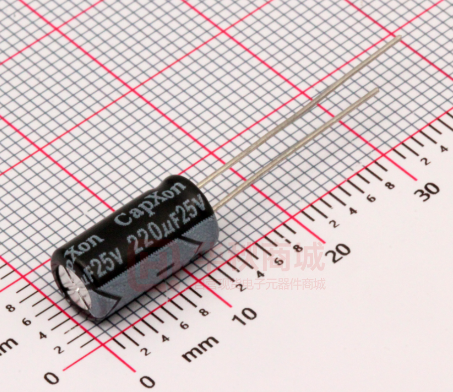

    插件,D6.3xL12mm
    直插铝电解电容 插件,D6.3xL12mm 220µF ±20% Ф6.30 x 12.00mm 25V 2000Hrs@105℃
