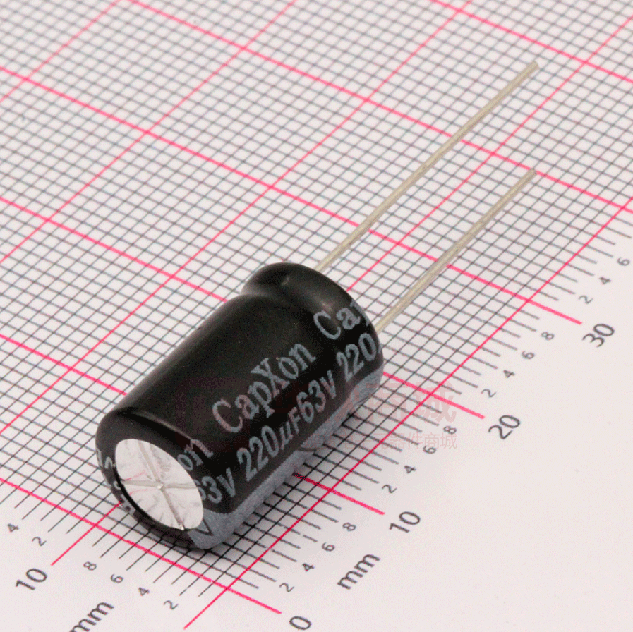

    直插铝电解电容 插件,D10xL16mm 220µF ±20% Ф10.00 x 16.00mm 63V 80mΩ 920mA 5000Hrs@105℃

器件简介: - 用于通信设备、开关电源、工业测量仪器等。 - 在105℃下,负载寿命为2000至5000小时。
引脚分配: 文档中未提供具体的引脚分配信息。
参数特性: - 工作温度范围:-40至+105°C。 - 额定电压范围:6.3至100VDC和160至450VDC。 - 电容范围:0.47至15000μF。 - 电容公差:±20%(在120Hz,+20°C时)。 - 漏电流:在+20°C最大,初始值为1≤0.01 CV或3μA,取两者中较大的值,测量时使用额定工作电压,2分钟后测量。 - 耗散因数(DF):在20°C、120Hz时,不同工作电压下的DF最大值有具体数值。
功能详解: - 低阻抗特性。 - 安全阀设计。 - RoHS合规。 - 详细规格请参阅工程公告E126。
应用信息: - 适用于需要高可靠性和长寿命的应用场合。
封装信息: - 提供了不同尺寸的封装信息,包括直径x长度(mm)。
尺寸图: 提供了详细的尺寸图表,包括DF、d、L等尺寸参数。
安全装置: 提供了安全装置的相关信息。
寿命和存储: 提供了负载寿命和存储寿命的测试条件和要求。
纹波电流与频率的乘数: 提供了不同电容值和频率下的纹波电流乘数表。
尺寸图: 再次提供了尺寸信息,包括WV(SV)、Cap(μF)、尺寸、纹波电流和最大阻抗等信息。
