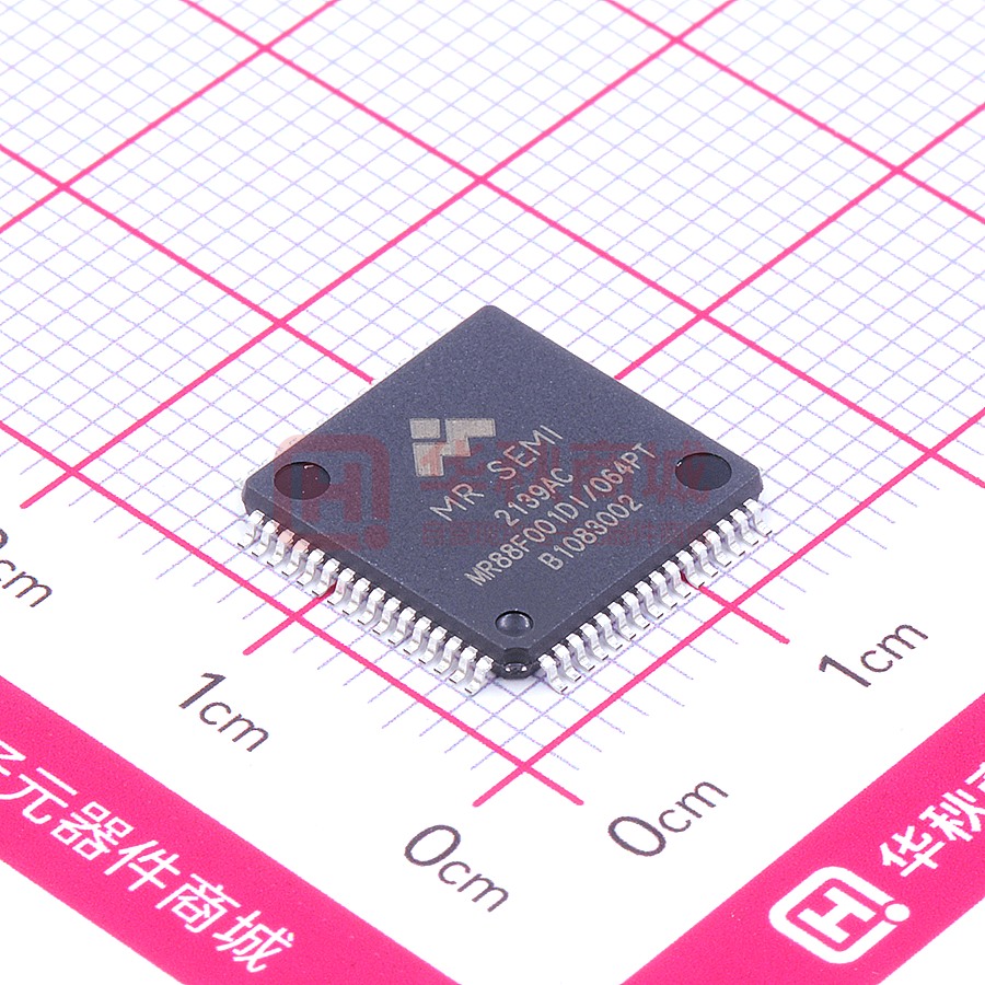

MR88F001DI/064PT
MR88F001DI/064PT
    MRSEMI(美仁)
    LQFP64_12X12MM
    32位MCU微控制器 32-bit Cortex-M0 32MHz 256KB
MR88F001DI/064PT 数据手册
上海美仁半导体有限公司 MR88FX01 产品规格书 概述    32-bit Cortex-M0  最高主频 32MHz  单周期乘法器 (32bit*32bit=32bit)  16bit 自动重载计数器  串行调试接口 SWD  4 个独立通道可用于输入捕捉、输出 CRC、TIMER  比较、PWM、单脉冲输出  256 Kbyte 的 FLASH  16 Kbyte 的 SRAM  电源及系统复位  支持与其他定时器级联  工作电压范围为 2.4V~5.5V  支持刹车信号  集成上电复位、软件复位、看门狗复  通用定时器 位、低电压复位  4 个独立 16 bit 自动重载计数器 集成 32 档低压检测电路  输入捕捉、输出比较、PWM(边缘 时钟 或中心对齐模式)、单脉冲输出  可外接 4~32MHz 晶振  内置 8/16/24/32MHz 高频时钟, 出厂   支持与其他定时器级联 低功耗定时器 校准±1% @25oC  32 bit 递增计数器 内置 32KHz 低频时钟,可供看门狗  时钟源多样性可选 使用  支持比较/捕捉寄存器、连续/单独触 功耗 发模式、PWM 输出  典型运行功耗 325uA/MHz  2 路基本定时器,带蜂鸣器驱动输出  低速模式CR2[7:6] PERCK_LPTIM SYSCLK HXTAL LSRC LPTCLK LPT32_ETR ADC_EOC 图 6:时钟树 34/65 上海美仁半导体有限公司 MR88FX01 产品规格书 复位管理 概述 芯片内部集成了 6 路复位源,系统复位后,可通过寄存器读出复位源标志,以此来判断是 哪个复位源引起的复位。复位源有:上电复位 POR、看门狗复位、软件复位、低电压复位、LOCKUP 复位、SYSRESETREQ 复位。 35/65 上海美仁半导体有限公司 MR88FX01 产品规格书 看 门 狗 IWDT 概述 芯片内置独立看门狗模块,其时钟源来自内部的低频 RC 晶振,看门狗启动后,不能再关闭, 只有低功耗(sleep)模式下可选择是否关闭。当看门狗打开后,只有上电复位(POR)才能复位 看门狗模块,其他复位源复位后,看门狗还是维持之前的状态。 36/65 上海美仁半导体有限公司 MR88FX01 产品规格书 DMA 概述 DMA 控制器有 8 个通道,每个通道专门用来管理来自于一个或多个外设对存储器访问的请 求。还有一个仲裁器来协调各个通道请求的优先权。 主要特性:  8 个独立可配置的通道请求  每个通道都直接连接硬件 DMA 请求,每个通道最多可选择 8 个外设。这些功能通过 软件来配置  多个请求间的优先权可以通过软件编程设置(共有四级:很高、高、中等和低),优先权 设置相等时由硬件决定(请求 0 优先于请求 1,依此类推)  支持传输宽度(字节、半字、全字)。源和目标地址必须按数据传输宽度对齐。  支持循环模式和单次模式  可编程的数据传输数目  支持全程中断和半程中断 37/65 上海美仁半导体有限公司 MR88FX01 产品规格书 高级定时器 概述 高级定时器由一个 16bit 自动重载计数器和一个 16bit 的可编程预分频器组成。高级定时器 适合多种用途,包含输出比较、输入信号脉冲捕获、脉宽调制、带死区插入的互补脉宽调制输出, 刹车控制等。 其主要特性:  16bit 向上、向下、向上/向下自动装载计数器  16bit 可编程(可实时修改)预分频器,分频系数 1~65535  多达 4 个独立通道  输入捕捉  输出比较  PWM  单脉冲输出  可编程死区的互补输出  使用外部信号控制和其他定时器级联  内置重复计数器,可实现定时器多个循环后更新状态  刹车输入信号可以将定时器输出置于复位状态或者一个已知的状态  以下事件发生时产生中断/DMA 请求  计数器上/下溢出,计数器初始化(软件或触发)  触发事件(计数器启动、停止、初始化或者由内部/外部触发计数)  输入捕捉  输出比较  刹车信号输入  支持增量正交编码器和霍尔传感器  触发输入作为外部时钟 38/65 上海美仁半导体有限公司 MR88FX01 产品规格书 通用定时器 概述  16bit 向上、向下、双向计数自动重载计数器  16bit 可编程预分频器,支持实时调整计数时钟分频  灵活的计数时钟源选择  通道可用于输入捕捉、输出比较、PWM(边缘或中心对齐模式)、单脉冲输出  支持与其他定时器级联 39/65 上海美仁半导体有限公司 MR88FX01 产品规格书 低功耗定时器 概述 LPTIM 是一个 32 位定时器,非常适合应用在低功耗环境。由于 LPTIM 的时钟源具有多 样性,因此 LPTIM 能够在所有电源模式下保持运行状态。即使没有内部时钟源,LPTIM 也能 运行,鉴于这一点,可将其用作“脉冲计数器”,这种脉冲计数器在某些应用中十分有用。此外, LPTIM 还能将系统从低功耗模式唤醒,因此非常适合实现“超时功能”,在这种功能模式下系统 功耗极低。 LPTIM 引入了一个灵活的时钟方案,该方案能够提供所需的功能和性能,同时还能最大程 度地降低功耗。 其主要特性:  32 位递增计数器  3 位预分频器,可采用 8 种分频系数  可选工作时钟:LSRC,APBCLK 等  LPTIM 输入的外部时钟源,可在使用脉冲计数器应用场景中使用  32 位 ARR 自动重载寄存器  32 位比较/捕捉寄存器  连续/单触发模式  PWM 输出 40/65 上海美仁半导体有限公司 MR88FX01 产品规格书 基本定时器 概述 基本定时器包含一个 16bit 自动重载计数器及一个可编程预分频器。 其主要特性:  16bit 向上计数自动重载计数器  16bit 可编程预分频器,支持实时调整计数时钟分频  计数器溢出时产生中断  支持比较中断和 PWM 输出  支持蜂鸣器驱动 41/65 上海美仁半导体有限公司 MR88FX01 产品规格书 I2C 概述  两路独立 I2C,具有 MASTER 和 SLAVE 功能。  三个速度:   标准模式(0 ~ 100Kb/s)  快速模式(≤ 400Kb/s)  高速模式(≤ 1Mb/s) 7-bit 或者 10-bit 寻址 42/65 上海美仁半导体有限公司 MR88FX01 产品规格书 UART 概述 UART 串行通信模块具有如下特点:  全双工异步通信  4 路独立通道  可配置的波特率发生器  多个中断标志,包括数据接收,数据发送,传输结束标志等  可编程数据长度,支持 7、8、9 位  可编程的停止位,支持 1 个或 2 个停止位  支持 DMA 传输功能  错误标志提示 43/65 上海美仁半导体有限公司 MR88FX01 产品规格书 SPI 概述 串行外部设备接口(SPI)是一种高速串行通信接口,允许 MCU 与外围设备(包括其它 MCU)进行 全双工,同步串行通讯。 其特点:  全双工 3 或 4 线串行同步传输  主从机操作  8 种可编程时钟频率  极性相位可编程的串行时钟  写入冲突标准  可选择 LSB 或 MSB 传输 44/65 上海美仁半导体有限公司 MR88FX01 产品规格书 GPIO 概述 I/O 端口的主要功能特性:  所有 GPIO 数字输入有施密特特性  所有 GPIO 可配置为上拉输入、下拉输入、浮空输入、开漏输出、推挽输出  所有 GPIO 都具有外部中断功能 45/65 上海美仁半导体有限公司 MR88FX01 产品规格书 LED 控 制 器 概述 LED 控制器包含一个控制器,频率产生器,需要发送的数据按一定规律存储在显示数据寄 存器中,当配置好相应的控制寄存器后,控制器会按照特定的时序显示期望的字符。 主要特点:  最大可支持 7 个 COM 输出和 11 个 SEG 输出  1/1~1/12 占空比电压驱动方式  支持共阴/共阳模式  支持调光 LED 模式,SEG 从 0/255~255/255 共 256 种占空比可调 46/65 上海美仁半导体有限公司 MR88FX01 产品规格书 ADC 概述 本芯片内置 12bit SAR-ADC,其主要特点为:  输入信号幅度 0~VREF(ADC 参考电压)  最高采样率 2Msps  可以配置为单端或差分模式  可配置的采样保持时间  支持单次转换和连续转换  支持 DMA  支持过采样硬件平均 47/65 上海美仁半导体有限公司 MR88FX01 产品规格书 调 试 接 口 SWD 概述 本芯片集成了串行调试接口(SWD)。这是标准的 ARM CoreSight 调试接口,串行调试接口 (SW-DP)为 AHP-AP 模块提供 2 线(时钟+数据)接口。 48/65 上海美仁半导体有限公司 MR88FX01 产品规格书 128 BIT 芯 片 唯 一 标 识 码 概述 每一颗芯片在出厂时都会写入一个 128bit 的唯一编码(一次性写入,不能更改),用户可 以通过应用程序直接读取,方便在后续方案做到追溯。 49/65 上海美仁半导体有限公司 MR88FX01 产品规格书 极限参数 表格 11:极限参数表 参数 符号 值 单位 电源电压 VDD -0.3~6.0 V 输入电压 Vin -0.3~VDD+0.3 V 总灌电流 ∑IOL 100 mA 总拉电流 ∑IOH -100 mA 储存温度 TSTG -40~+125 ℃ 结温 TJ +150 ℃ 工作温度 TOPR -40~+85 ℃ 50/65 上海美仁半导体有限公司 MR88FX01 产品规格书 电气参数 除非特指,典型值在 25℃下获取。 工作电压及电流 表格 12:工作电压 符号 说明 测试条件 最小值 典型值 最大值 单位 VDD/EVDD0 工作电压 2.4 5.5 V VREFPE ADC 参考电压 2.4 5.5 V 表格 13:工作电流(打开所有外设,全速运行) 符号 说明 时钟源 主频(MHz) 工作电压(V) 最小值 典型值 最大值 单位 5.0 2.57 mA 3.3 2.56 mA 5.0 4.67 mA 3.3 4.65 mA 5.0 6.68 mA 3.3 6.64 mA 5.0 7.82 mA 3.3 7.78 mA 5.0 3.8 mA 3.3 3.11 mA 5.0 5.85 mA 3.3 5.15 mA 5.0 8.12 mA 3.3 7.3 mA 5.0 9.02 mA 3.3 8.2 mA 5.0 0.46 mA 3.3 0.45 mA 8 16 内置 RC HSRC 24 32 工作电 IRUN 流@ 8 (-40~85 ℃) 16 外接晶 振 24 32 内置 RC LSRC 0.032 51/65 上海美仁半导体有限公司 MR88FX01 产品规格书 IO 特 性 表格 14:IO 特性 符号 说明 测试条件 最小值 典型值 最大值 单位 高电平输入 VDD=5.0V 3.5 V 电压 VDD=3.3V 2 V 低电平输入 VDD=5.0V 1.5 V 电压 VDD=3.3V 0.8 V 典型值是在环境温度为 25℃下测得 VIH VIL VOH VOL RIPU RIPD IIH IIL VDD=5.0V,ISOURCE=16mA 4.2 V VDD=3.3V,ISOURCE=8mA 2.4 V 输出高电平 VDD=5.0V,ISINK=16mA 0.5 V VDD=3.3V,ISINK=8mA 0.4 V 20 100 kΩ 20 100 kΩ 1 uA 输出低电平 内置上拉电 阻 内置下拉电 阻 输入高漏电 流 输入低漏电 流 VDD=5V VDD=3.3V VDD=5V VDD=3.3V VDD=5V, IO 浮空输入 VDD=3.3V, IO 浮空输入 VDD=5V, IO 浮空输入 VDD=3.3V, IO 浮空输入 52/65 -1 uA 上海美仁半导体有限公司 MR88FX01 产品规格书 上电复位及电压检测 表格 15:POR 和电压检测档位表 符号 VPVD 说明 可编程电压检测 测试条件 下降沿 53/65 最小值 典型值 最大值 单位 1.8 V 1.9 V 2.0 V 2.1 V 2.2 V 2.3 V 2.4 V 2.5 V 2.6 V 2.7 V 2.8 V 2.9 V 3.0 V 3.1 V 3.2 V 3.3 V 3.4 V 3.5 V 3.6 V 3.7 V 3.8 V 3.9 V 4.0 V 4.1 V 4.2 V 4.3 V 4.4 V 上海美仁半导体有限公司 符号 VPVD 说明 可编程电压检测 MR88FX01 产品规格书 测试条件 上升沿 54/65 最小值 典型值 最大值 单位 4.5 V 4.6 V 4.7 V 4.8 V 1.9 V 2.0 V 2.1 V 2.2 V 2.3 V 2.4 V 2.5 V 2.6 V 2.7 V 2.8 V 2.9 V 3.0 V 3.1 V 3.2 V 3.3 V 3.4 V 3.5 V 3.6 V 3.7 V 3.8 V 3.9 V 4.0 V 4.1 V 4.2 V 4.3 V 4.4 V 上海美仁半导体有限公司 符号 说明 VPVDHYST PVD 迟滞电压 VPOR 上电掉电复位电压 VPORHYST 上电复位迟滞电压 MR88FX01 产品规格书 测试条件 最小值 典型值 最大值 单位 4.5 V 4.6 V 4.7 V 4.8 V - 100 mV 上升沿 1.4 V 下降沿 1.35 V - 50 mV 55/65 上海美仁半导体有限公司 MR88FX01 产品规格书 时钟特性 表格 16:内部 RC 时钟特性 符号 说明 测试条件 最小值 典型值 最大值 -10~50℃ 7.92 8 8.08 -40~85℃ 7.92 8 8.08 -10~50℃ 15.84 16 16.16 内部高频 RC 振 -40~85℃ 15.84 16 16.16 荡频率 -10~50℃ 23.76 24 24.24 -40~85℃ 23.76 24 24.24 -10~50℃ 31.68 32 32.32 -40~85℃ 31.68 32 32.32 单位 所有数据是在 VDD=5.0V(±10%)取得 f HSRC f LSRC tHSRCSTR TLSRCSTR MHz 内部低频 RC 振 -10~50℃ 32 kHz 荡频率 -40~85℃ 32 kHz - 150 us - 1000 us 内部高频 RC 起 振时间 内部低频 RC 起 振时间 56/65 上海美仁半导体有限公司 MR88FX01 产品规格书 ADC 特 性 表格 17: ADC 特性 符号 说明 测试条件 最小 典型 值 值 - 12 最大值 单位 - Bit 5.5 V 典型值是在 25℃下取得 NR 分辨率 VDD 工作电压范围 IADC 工作电流 VREF 参考电压 VADIN CADIN RADIN - 2.4 0.55 模拟通道输入电 压 采样保持电容 模拟通道输入阻 抗 mA 2.4 VDD V 0 VREF V 15 pF 1 MΩ fCONV 转换速率 DNL 微分非线性误差 2.5 LSB INL 积分非线性误差 3 LSB EOF 失调误差 2 LSB EGAIN 增益误差 4 LSB 2 57/65 MSPS 上海美仁半导体有限公司 MR88FX01 产品规格书 FLASH 特 性 表格 18: FLASH 特性 符号 说明 最小值 典型值 最大值 单位 Tcycle 擦写次数 次 TRETENTION 数据保存时间 20 年 TSE 扇区擦写时间 5 ms TWP 每个 WORD 烧写时间 50 us TBP 每个 Byte 烧写时间 50 us VP 擦写时的工作电压 VDD V 100000 58/65 上海美仁半导体有限公司 MR88FX01 产品规格书 ESD/LATCHUP 特 性 表格 19: ESD/LATCHUP 特性 符号 说明 VESDHBM ESD @ Human Body Mode ILATCHUP Latch-up Current 测试条件 59/65 最小值 典型值 最大 值 单位 5 KV 200 mA 上海美仁半导体有限公司 MR88FX01 产品规格书 封装图纸 LQFP64 12*12( MR88F001C(D)I/064PT) 封 装 信 息 图 7: LQFP64 12*12 封装图 60/65 上海美仁半导体有限公司 MR88FX01 产品规格书 LQFP64 10*10( MR88FA01C(D)I/064PT) 封 装 信 息 图 8: LQFP64 10*10 封装图 61/65 上海美仁半导体有限公司 MR88FX01 产品规格书 LQFP44 封 装 信 息 图 9: LQFP44 封装图 62/65 上海美仁半导体有限公司 MR88FX01 产品规格书 LQFP32 封 装 信 息 图 10: LQFP32 封装图 63/65 上海美仁半导体有限公司 MR88FX01 产品规格书 典型应用图 VDD 1uF VDD 100nF 4.7kW VDD50 EVDD0 SWDIO Debugger SWDCLK 4.7kW REGC 10uF MR88F001 (LQFP64) 16MHz 22pF XTHOUT VSS50 EVSS0 1MW XTHIN 22pF 图 11: 64 pin 封装典型应用图 VDD 1uF VDD 100nF 4.7kW VDD50 SWDIO Debugger SWDCLK 4.7kW REGC 10uF MR88F001 (LQFP44/LQFP32) 16MHz 22pF XTHOUT VSS50 1MW XTHIN 22pF 图 12: 44/32 pin 封装典型应用图 64/65 上海美仁半导体有限公司 MR88FX01 产品规格书 免责声明 1、此文档中的信息可以在不通知用户时进行修改及更新 2、上海美仁半导体有限公司将竭尽最大的努力保证本公司产品的高质量与高稳定性。尽管如此, 由于一般半导体器件的电气敏感性及易受到外部物理伤害等固有特点,本公司产品有可能在这些 情况下出现故障或失效。当使用本公司产品时,使用者有责任遵从安全规则来设计一个安全及稳 定的系统环境。在用户使用该产品时,请遵从本公司最新说明书上规定的操作步骤来使用该产品。 3、在此文档中的上海美仁半导体有限公司的产品是为一般电气应用(电脑、个人工具、办公司 工具、测量工具、工业机械器件、家用电器等)所设计的。本公司该产品不能及禁止应用在一些 需要极高稳定性及质量的特殊设备上,以免导致人员伤亡等意外发生。产品不能应用范围包括原 子能控制设备、飞机及航空器件、运输设备、交通信号设备、燃烧控制设备、医药设备以及所有 安全性设备等等。使用者在以上列举的非产品应用范围内使用时造成的损失与伤害,本公司概不 负责。 65/65
