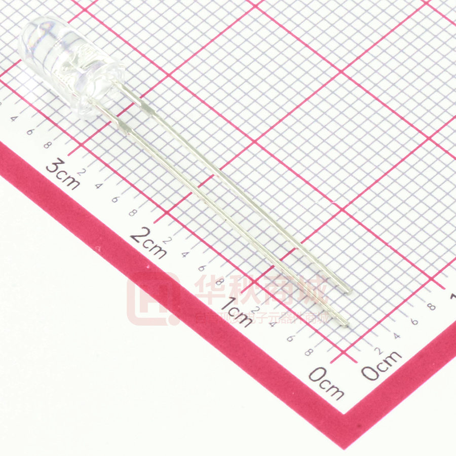

产品规格书 产品名称: 5mm 白发红高亮长脚 产品型号: 5AR3UC12L 发布日期: 2017 年 5 月 拟 制 杨杰 审 核 陈凤云 批 准 付春江 一、外观: 外观 商标,型号 商标同产品型号一致,标示清晰,无断符、漏眼印、残 留现象 引脚 无氧化、发黑、露铜、粘污现象 镀层厚度 引脚镀银0.4-0.45μm,引脚镀锡1-10μm 封装形式 无色透明 二、元器件引脚定义及元器件封装外形尺寸图: 元器件引脚定义图 元器件封装尺寸图 三、可焊性 a)波峰焊条件 b)烙铁焊接温度要求:温度约 350℃,焊接时间约 2S。 c)可焊性试验条件:温度约 240~250℃,试验时间为 5S,要求试验后测 试电性能正常,外观无不良。 四、光电参数: 测试条件:温度 25°C 相对湿度:45%~75% 正向浪涌 电流 反向暗电流 正向电流 功耗 工作温度 范围 150mA 10μA 20mA 90Mw -40℃ to 85℃ 存储温度 范围 正向压降 法向光强 峰值波长 -40℃ to 100℃ MIN TYPE MAX 2.0 2.1 2.2 UNIT V MIN TYPE MAX UNIT 798 1088 1459 mcd 五、关键材料 BOM 清单 序号 物料名称 型号规格 1 银胶 TK129-L 2 环氧树脂 TX400-9A/B 3 芯片 055R 4 620-630nm 提供厂商 钛克 江苏天阴 南昌凯讯 六、元器件型号的命名规则和本体标识: 1. 产品型号(P/N) 命名规则说明例如下: 七、存储条件:存储温度: -40℃┅+80℃ 八、使用条件:工作环境温度:-40℃┅+80℃ 九、运输要求: 1.箱体上不易压重物 2.正面朝上 3.不易受潮 十、可靠性试验: 序号 测试项目 测试条件 测试持续时间 判定 1 寿命测试 Ta=25℃±5℃,IF=20mA 1000 小时 合格 2 热冲击测试 t -10℃±5℃←→+100℃±5℃ 5min. 10sec. 5min. 100 循环 合格 3 冷热循环测试 -55℃±5℃←→+85℃±5℃ 30min. 5min. 30min. 100 循环 合格 4 高温高湿测试 Ta=85℃±5℃ RH =85%±0.5 %RH 240 小时 合格 5 高温贮存测试 Ta=100℃±5℃ 1000 小时 合格 6 低温贮存测试 Ta=-55℃±5℃ 1000 小时 合格 7 抗焊接热度 Ta=260℃±5℃ 5 秒 合格 8 引脚折弯 负荷 2.5 牛顿(0.25 千克) 0° ~ 90° ~ 0° 3 回合 合格 十一、 出货不良率:出货合格率为 100%,不良率为 0ppm。 十二、 使用注意事项: 1、清洗 当用化学品清洗胶体时必须特别小心,因为有些化学品对胶体表面有 损伤并引起褪色,如三氯乙烯、丙酮等。可用乙醇擦拭、浸渍,时间在常温 下不超过 3 分钟。 2、引脚装配 (1)必需离胶体 2 毫米才能折弯支架。 (2)支架成形必须用夹具或由专业人员来完成。 (3)支架成形必须在焊接前完成。 (4)支架成形需保证引脚和间距与线路板上一致。 (5)焊接必须在正常温度下进行,当 LED 正常焊接到 PCB 板上后,应 尽量避免在 LED 引脚处施加机械压力。 3、静电防护 静电和电流的急剧升高将会对 LED 产生损害,KENTO 系列产品 使用时请使用防静电装置,如防护带和手套。 注意:使用时人体放电模式 HBM
