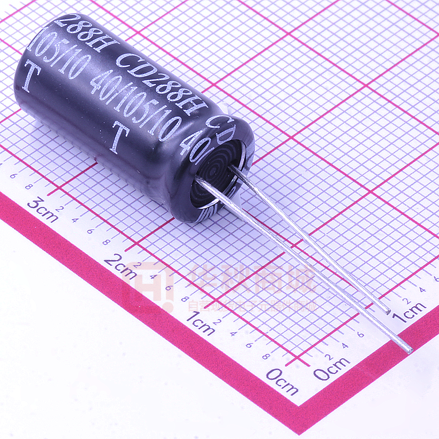

CD288H-100/100-M-10*20
    LSTL(联晟电子)
    插件,D10xL20mm
    直插铝电解电容 插件,D10xL20mm 100μF ±20% 100V 3000Hrs@105℃
CD288H-100/100-M-10*20 数据手册
编号 :A02302029 铝电解电容器 产品规 格书 产 品 型 号 CD288H 产 品 规 格 10V470μF 50V100μF 100V100μF 产 品 尺 寸 φ6.3×11 φ8×11.5 φ10×20 日 期 2023.02.15 拟 制 周旭东 批 准 罗群峰 江西联晟电子股份有限公司(4321厂) -1- 江西联晟电子股份有限公司(4321厂)产品规格书 1. 适用范围 本规格书适用于CD288H型固定铝电解电容器。 该产品主要用于电路中作滤波、耦合及旁路用。 2. 技术要求 项目 No. 技术参数 1 工作温度范围(℃) -40℃~+105℃ 2 额定工作电压UR(V) 10V 50V 100V 3 标称电容量CR(μF) 470μF 100μF 100μF 4 外形尺寸(mm) φ6.3×11 Φ8×11.5 φ10×20 5 容量偏差组别 6 损耗角正切(tgδ) (120Hz,25℃±5℃) M(±20%) ≤0.20 ≤0.10 ≤0.08 7 漏电流IL(μA) ≤0.03CRUR(5min) 8 负温特性(阻抗比,120Hz) Z-40℃/ Z+25℃≤7 Z-40℃/ Z+25℃≤8 9 纹波电流I~(mA,120Hz,105℃) 260mA 385mA 10 耐久性(高温负荷寿命) 105℃ 3000h 11 贮存寿命 105℃ 1000h 12 执行标准 Q/MN39-94 520mA 3. 外形结构与尺寸 单位:㎜ 防爆阀 -2- D 6.3 8 10 L 11 11.5 20 d 0.5 0.6 0.6 F 2.5 3.5 5 α 2 2 2 β 0.5 0.5 1 江西联晟电子股份有限公司(4321厂)产品规格书 4. 电性能测试项目 No. 项目 1 容量(偏差) 2 损耗角正切 3 漏电流 4 负温特性 (阻抗比) 测试方法 性能要求 测试频率:120Hz±5Hz 测试电压:+1Vrms 测试温度:25±5℃ 用LCR仪测量并参照技术要求 电容器串联保护电阻:1000Ω±10Ω 测试电压:额定电压 测试温度:25±5℃ 充电时间:5分钟 1、25+5 -0 ℃(120Hz)下测试产品阻抗 2、-40+0 -3 ℃下测试产品阻抗 +5 5 将电容在105-0 ℃的烘箱中放置1000 小时,恢复24h后,,常温 贮存寿命测试 (25℃±5℃)测试 6 用LCR仪测量并参照技术要求 电容量:变化率不超过初始电容量 测试值的±20%; 漏电流:不超过2倍产品规定值; 损耗角正切:不超过2倍产品规定值。 +5 电容在105-0 ℃施加带纹波电流的额 定电压3000h,恢复24h后,常温 耐久性 (高温负荷寿 命) 用LC仪测量并参照技术要求 (25℃±5℃)测试 电容量:变化率不超过初始电容量 测试值的±20%; 漏电流:不超过产品规定值; 损耗角正切:不超过1.5倍产品规定值。 ■ 纹波电流频率系数 频率 系数 50/60Hz 100/120Hz 0.85 1 1KHz 10KHz~ 1.05 1.08 ■ 纹波电流温度系数 温度℃ +40 +55 +70 +85 +105 系数 2.5 2.0 1.6 1.3 1.0 -3- 江西联晟电子股份有限公司(4321厂)产品规格书 5.标 志 ■规格版 商 标 产品系列 CD288H 额定电压/标称电容量 10V470μF 气候类别 40/105/10 负极标志 ■日期版 年度标志 R 6.订货产品书写编码(示例) CD288H- 10V470uF- M –φ6.3×11 说明:①“CD288H”表示型号; ②“10V470uF”表示产品规格,包括额定电压和标称容量; ③“M”表示产品容量允许偏差的组别为M组(±20%): ④“φ6.3×11”表示产品尺寸,包括产品直径φ和高度。 -4-
