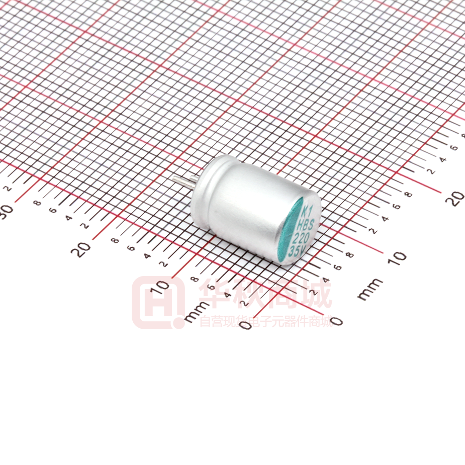

    直插铝电解电容 插件,D8xL12mm 220µF ±20% Ф8.00 x 12.00mm 35V 4000Hrs@125℃
HBS221M1VCC-0812 数据手册
固液混合铝电解电容器 HBS HBS 系列 特长/用途 ‧125℃、4,000小时寿命保证 ‧低等效串联电阻(ESR)并可承受高纹波电流 ‧符合RoHS指令 标示颜色:深绿色 规格表 项 目 性 工作温度范围 能 -55℃ ~ +125℃ 额定静电容量容许误差值 ± 20% (120 Hz, 20℃) 漏电流(20℃) I = 0.01CV或3(µA/微安)之中任一个较大值以下(2分钟后) I = 漏电流(µA/微安)、C = 额定静电容量(µF/微法拉)、V = 额定直流工作电压(V/伏特) 损失角正切值(120 Hz, 20℃) 参阅标准品一览表 温度特性(100k Hz) 阻抗比 耐久性 16 1.5 2.0 25 1.5 2.0 35 1.5 2.0 50 1.5 2.0 保证寿命时间 4,000 小时 静电容量变化率 ≦初始值的± 30% 损失角正切值 ≦初始规格值的 200% 等效串联电阻(ESR) ≦初始规格值的 200% 漏电流 ≦初始规格值 63 1.5 2.0 固液混合 阻抗比不可大于下表所列数值 额定电压 Z(-25℃)/Z(+20℃) Z(-55℃)/Z(+20℃) 80 1.5 2.0 *于 125℃环境中供给容许纹波电流值与额定电压 4,000 小时后,待制品回复至 20℃的环境中进行量测时,需满足上列要求。 高温无负荷特性 *于 125℃环境中不供给额定电压 1,000 小时后,待制品回复至 20℃的环境中进行量测时,需满足同耐久性试验要求(可进行电压补 偿后再行量测)。 静电容量变化率 焊锡耐热性 纹波电流与频率补正系数 ≦初始值的± 10% 损失角正切值 ≦初始规格值 等效串联电阻(ESR) ≦初始规格值 漏电流 ≦初始规格值 频率(Hz) 120 ≦ 频率 < 1k 1k ≦ 频率 < 10k 补正系数 0.1 0.3 10k ≦ 频率 < 100k 100k ≦ 频率 < 500k 0.6 1.0 寸法图 制品各项寸法 单位:毫米 φD 6.3 6.3 8 10 L 6 8 10 10 P 2.5 2.5 3.5 φd 0.45 10 12 5.0 0.6 α 1.0 β 0.5 标示 φD = 6.3 φD = 8 ~ 10 本产品目录之规格如有变更恕不另行通知(Cat. 2023C1) 101 固液混合铝电解电容器 HBS 尺寸:直径(φD)×长度(L),(毫米/mm) 标准品一览表 额定电压 (V/伏特) 容许纹波电流:毫安/均方根值(mA/rms),100k 赫兹(Hz), 125℃ 涌浪电压 (V/伏特) 16V (1C) 额定静电容量 (µF/微法拉) 18.4 制品尺寸 φD×L 损失角正切值 (120 Hz, 20℃) 6.3 × 6 13.1 50 900 6.3 × 8 24.0 30 1,400 43.2 27 1,600 75.2 20 2,000 50 900 17.0 30 1,400 25.0 30 1,400 270 8 × 10 470 10 × 10 68 0.16 固液混合 100 11.8 6.3 × 6 14.0 17.0 6.3 × 8 6.3 × 8 0.14 150 8 × 10 37.5 27 1,600 220 8 × 10 55.0 27 1,600 330 10 × 10 82.5 20 2,000 60 900 23.8 35 1,400 35.0 27 1,600 27 33 9.5 6.3 × 6 11.6 47 35V (1V) 50V(1H) 40.3 57.5 68 100 16.5 6.3 × 8 8 × 10 0.12 150 8 × 10 52.5 27 1,600 220 10 × 10 77.0 20 2,000 270 10 × 10 94.5 20 2,000 22 6.3 × 6 11.0 80 750 33 6.3 × 8 16.5 40 1,100 47 8 × 10 68 8 × 10 23.5 30 1,250 34.0 30 1,250 100 120 10 × 10 50.0 28 1,600 10 × 10 60.0 28 1,600 0.10 10 6.3 × 6 6.3 120 700 22 6.3 × 8 13.9 80 900 8 × 10 20.8 40 1,100 27 33 63V(1J) 72.5 92.0 17.0 47 56 80V (1K) 0.08 29.6 10 × 10 35.3 30 1,400 10 × 12 35.3 26 1,500 68 10 × 10 42.8 30 1,400 82 10 × 10 51.7 30 1,400 22 8 × 10 33 10 × 10 47 10 × 10 0.08 17.6 45 1,050 26.4 36 1,360 37.6 36 1,360 产品编码说明 25V 221 M 1E BK - 0810 额定静电容量 额定静电容量 容许误差值 额定电压 引线加工/包装型 式 胶盖型式 制品尺寸 220微法拉 HBS 系列名 长脚 ± 20% HBS系列 8φ×10L 注:如需了解更详细之介绍,请参阅目录第87页”高分子固液混合产品编码说明”。 102 额定纹波电流值 毫安(mA/rms) 100k Hz, 125℃ 82 56 28.8 等效串联电阻(ESR) 毫欧(mΩ)/100k 赫兹(Hz)最大值, 20℃ 150 47 25V (1E) 漏电流 (µA/微安) 本产品目录之规格如有变更恕不另行通知(Cat. 2023C2) 无铅引线与镀 膜铝壳 制品引线与铝壳 种类
