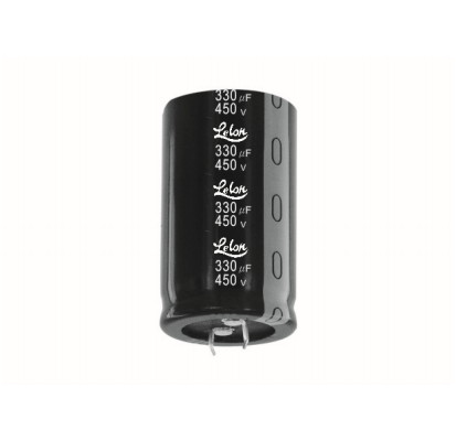

    直插铝电解电容 插件,D35xL55mm 680µF ±20% Ф35.00 x 55.00mm 450V 293mΩ 2.35A 2000Hrs@105℃
LSG681M2W--A3555 数据手册
铝电解电容器 LSG LSG 系列 特长/用途 ‧基板自立型制品 ‧105℃、2,000小时寿命保证 ‧符合RoHS指令 套管与标示颜色:棕色/白色 规格表 项 目 性 工作温度范围 额定静电容量容许误差值 漏电流(20℃) 损失角正切值(120 Hz, 20℃) 温度特性(120 Hz) 耐久性 高温无负荷特性 额定电压 损失角正切值 (最大值) 25 35 50 63 80 100 160 200 250 350 400 420 450 500 0.50 0.45 0.40 0.35 0.30 0.25 0.20 0.15 0.15 0.15 0.15 0.15 0.15 0.15 0.15 450 8 - 500 8 - 额定电压 Z(-25℃)/Z(+20℃) 阻抗比 Z(-40℃)/Z(+20℃) 基板自立 16 4 15 25 3 10 阻抗比不可大于下表所列数值 35 50 63 80 100 160 3 2 2 2 4 4 8 6 5 5 4 - 200 4 - 250 4 - 350 8 - 400 8 - 420 8 - 保证寿命时间 2,000 小时 静电容量变化率 ≦初始值的± 20% 损失角正切值 ≦初始规格值的 200% 漏电流 ≦初始规格值 *于 105℃环境中供给容许纹波电流值与额定电压 2,000 小时后,待制品回复至 20℃的环境中进行量测时,需满足上列要求。 保证寿命时间 1,000 小时 静电容量变化率 ≦初始值的± 20% 损失角正切值 ≦初始规格值的 150% 漏电流 ≦初始规格值 *于 105℃环境中供给容许纹波电流值与额定电压 1,000 小时后,待制品回复至 20℃的环境中进行量测时,需满足上列要求。额 定电压 160 ~ 450V 需进行电压补偿后再行量测(依据 JIS C 5101-4 4.1 规定)。 制品高度≦55L 频率(Hz) 额定电压(V/伏特) ≦100 160 ~ 250 350 以上 160 ~ 500 50 / 60 100 / 120 500 1k 10k ≦ 0.92 0.81 0.77 0.88 1.00 1.00 1.00 1.00 1.13 1.32 1.30 1.20 1.19 1.45 1.41 1.25 1.20 1.50 1.43 1.40 如有需求请与我们连系与讨论。 寸法图 206 (120 Hz, 20℃) 16 制品高度≧60L 失效率/故障率 160 ~ 500V -25℃ ~ +105℃ ± 20% I = 3√ 或 1.5 毫安(mA)之中任一个较小值以下(5 分钟后) I = 漏电流(mA/毫安)、C = 额定静电容量(µF/微法拉)、V = 额定直流工作电压(V/伏特) 制品尺寸 纹波电流与频率补正系数 能 16 ~ 100V -40℃ ~ +105℃ 单位:毫米 本产品目录之规格如有变更恕不另行通知(Cat. 2023C2) 铝电解电容器 LSG 制品尺寸与容许纹波电流一览表 额定静电容量 120 Hz, 20℃ µF/微法拉 φD×L mm/毫米 纹波电流 120 Hz, 105℃ 安培/均方根值 (A/rms) 损失角正切值 120 Hz, 20℃ 等效串联电阻 (ESR) 120 Hz, 20℃ Ω/奥姆 漏电流 5 分钟后 mA/毫安 产品编码 16 10,000 10,000 12,000 15,000 15,000 18,000 18,000 18,000 22,000 22,000 22,000 27,000 27,000 33,000 33,000 39,000 39,000 47,000 20 22 22 22 25 22 25 30 22 25 30 25 30 30 35 30 35 35 × × × × × × × × × × × × × × × × × × 25 25 25 30 25 35 30 25 40 30 25 35 30 30 25 35 30 35 1.61 1.78 1.92 2.20 2.25 2.49 2.52 2.61 2.90 2.77 2.88 3.02 3.15 3.48 3.57 4.03 4.16 4.85 0.50 0.50 0.50 0.50 0.50 0.50 0.50 0.50 0.50 0.50 0.50 0.50 0.50 0.50 0.50 0.50 0.50 0.50 0.066 0.066 0.055 0.044 0.044 0.037 0.037 0.037 0.030 0.030 0.030 0.025 0.025 0.020 0.020 0.017 0.017 0.014 1.20 1.20 1.31 1.47 1.47 1.50 1.50 1.50 1.50 1.50 1.50 1.50 1.50 1.50 1.50 1.50 1.50 1.50 LSG103M1C--A2025 LSG103M1C--A2225 LSG123M1C--A2225 LSG153M1C--A2230 LSG153M1C--A2525 LSG183M1C--A2235 LSG183M1C--A2530 LSG183M1C--A3025 LSG223M1C--A2240 LSG223M1C--A2530 LSG223M1C--A3025 LSG273M1C--A2535 LSG273M1C--A3030 LSG333M1C--A3030 LSG333M1C--A3525 LSG393M1C--A3035 LSG393M1C--A3530 LSG473M1C--A3535 25 8,200 10,000 10,000 12,000 12,000 12,000 12,000 15,000 15,000 15,000 15,000 18,000 18,000 18,000 18,000 22,000 22,000 22,000 22,000 27,000 27,000 22 22 25 22 25 30 35 22 25 30 35 22 25 30 35 22 25 30 35 30 35 × × × × × × × × × × × × × × × × × × × × × 25 30 25 35 25 25 25 40 35 25 25 45 35 30 25 50 40 30 25 35 30 1.73 2.05 2.05 2.23 2.09 2.45 2.74 2.65 2.80 2.72 3.00 2.93 2.83 3.07 3.02 3.31 3.22 3.18 3.07 3.35 3.46 0.45 0.45 0.45 0.45 0.45 0.45 0.45 0.45 0.45 0.45 0.45 0.45 0.45 0.45 0.45 0.45 0.45 0.45 0.45 0.45 0.45 0.073 0.060 0.060 0.050 0.050 0.050 0.050 0.040 0.040 0.040 0.040 0.033 0.033 0.033 0.033 0.027 0.027 0.027 0.027 0.022 0.022 1.36 1.50 1.50 1.50 1.50 1.50 1.50 1.50 1.50 1.50 1.50 1.50 1.50 1.50 1.50 1.50 1.50 1.50 1.50 1.50 1.50 LSG822M1E--A2225 LSG103M1E--A2230 LSG103M1E--A2525 LSG123M1E--A2235 LSG123M1E--A2525 LSG123M1E--A3025 LSG123M1E--A3525 LSG153M1E--A2240 LSG153M1E--A2535 LSG153M1E--A3025 LSG153M1E--A3525 LSG183M1E--A2245 LSG183M1E--A2535 LSG183M1E--A3030 LSG183M1E--A3525 LSG223M1E--A2250 LSG223M1E--A2540 LSG223M1E--A3030 LSG223M1E--A3525 LSG273M1E--A3035 LSG273M1E--A3530 22 22 22 25 22 25 30 22 25 30 22 25 30 35 22 25 30 22 25 30 × × × × × × × × × × × × × × × × × × × × 25 30 25 25 25 25 25 30 30 30 35 35 25 25 40 40 30 45 45 35 1.31 1.54 1.63 1.70 1.63 1.77 1.99 1.86 2.04 2.24 2.10 2.60 2.49 2.69 2.42 2.83 2.75 2.79 3.00 2.96 0.40 0.40 0.40 0.40 0.40 0.40 0.40 0.40 0.40 0.40 0.40 0.40 0.40 0.40 0.40 0.40 0.40 0.40 0.40 0.40 0.161 0.136 0.113 0.113 0.095 0.095 0.095 0.078 0.078 0.078 0.065 0.065 0.065 0.065 0.053 0.053 0.053 0.044 0.044 0.044 1.02 1.11 1.22 1.22 1.33 1.33 1.33 1.46 1.46 1.46 1.50 1.50 1.50 1.50 1.50 1.50 1.50 1.50 1.50 1.50 LSG332M1V--A2225 LSG392M1V--A2230 LSG472M1V--A2225 LSG472M1V--A2525 LSG562M1V--A2225 LSG562M1V--A2525 LSG562M1V--A3025 LSG682M1V--A2230 LSG682M1V--A2530 LSG682M1V--A3030 LSG822M1V--A2235 LSG822M1V--A2535 LSG822M1V--A3025 LSG822M1V--A3525 LSG103M1V--A2240 LSG103M1V--A2540 LSG103M1V--A3030 LSG123M1V--A2245 LSG123M1V--A2545 LSG123M1V--A3035 35 3,300 3,900 4,700 4,700 5,600 5,600 5,600 6,800 6,800 6,800 8,200 8,200 8,200 8,200 10,000 10,000 10,000 12,000 12,000 12,000 本产品目录之规格如有变更恕不另行通知(Cat. 2023C1) 基板自立 额定工作电压 VDC 207 铝电解电容器 LSG 制品尺寸与容许纹波电流一览表 基板自立 额定工作电压 VDC 208 额定静电容量 120 Hz, 20℃ µF/微法拉 φD×L mm/毫米 纹波电流 120 Hz, 105℃ 安培/均方根值 (A/rms) 损失角正切值 120 Hz, 20℃ 等效串联电阻 (ESR) 120 Hz, 20℃ Ω/奥姆 漏电流 5 分钟后 mA/毫安 产品编码 35 12,000 15,000 15,000 18,000 18,000 18,000 22,000 22,000 35 30 35 25 30 35 30 35 × × × × × × × × 25 35 25 50 45 35 45 40 2.75 3.24 3.12 3.71 4.07 4.02 4.34 4.69 0.40 0.40 0.40 0.40 0.40 0.40 0.40 0.40 0.044 0.035 0.035 0.029 0.029 0.029 0.024 0.024 1.50 1.50 1.50 1.50 1.50 1.50 1.50 1.50 LSG123M1V--A3525 LSG153M1V--A3035 LSG153M1V--A3525 LSG183M1V--A2550 LSG183M1V--A3045 LSG183M1V--A3535 LSG223M1V--A3045 LSG223M1V--A3540 50 1,800 2,200 2,700 2,700 3,300 3,300 3,900 3,900 3,900 4,700 4,700 4,700 4,700 5,600 5,600 5,600 6,800 6,800 6,800 6,800 8,200 8,200 8,200 10,000 10,000 10,000 12,000 12,000 15,000 15,000 22 22 22 25 22 25 22 25 30 22 25 30 35 22 25 30 22 25 30 35 25 30 35 25 30 35 30 35 30 35 × × × × × × × × × × × × × × × × × × × × × × × × × × × × × × 25 25 25 25 30 25 35 25 25 35 30 25 25 40 35 25 45 40 30 25 45 35 30 50 40 30 45 35 50 45 1.33 1.48 1.53 1.57 1.76 1.70 1.97 1.82 1.95 2.01 2.18 2.04 2.48 2.32 2.47 2.33 2.70 2.92 2.84 2.91 3.13 3.13 3.23 3.39 3.55 3.47 4.04 3.98 4.60 4.80 0.35 0.35 0.35 0.35 0.35 0.35 0.35 0.35 0.35 0.35 0.35 0.35 0.35 0.35 0.35 0.35 0.35 0.35 0.35 0.35 0.35 0.35 0.35 0.35 0.35 0.35 0.35 0.35 0.35 0.35 0.258 0.211 0.172 0.172 0.141 0.141 0.119 0.119 0.119 0.099 0.099 0.099 0.099 0.083 0.083 0.083 0.068 0.068 0.068 0.068 0.057 0.057 0.057 0.046 0.046 0.046 0.039 0.039 0.031 0.031 0.90 0.99 1.10 1.10 1.22 1.22 1.32 1.32 1.32 1.45 1.45 1.45 1.45 1.50 1.50 1.50 1.50 1.50 1.50 1.50 1.50 1.50 1.50 1.50 1.50 1.50 1.50 1.50 1.50 1.50 LSG182M1H--A2225 LSG222M1H--A2225 LSG272M1H--A2225 LSG272M1H--A2525 LSG332M1H--A2230 LSG332M1H--A2525 LSG392M1H--A2235 LSG392M1H--A2525 LSG392M1H--A3025 LSG472M1H--A2235 LSG472M1H--A2530 LSG472M1H--A3025 LSG472M1H--A3525 LSG562M1H--A2240 LSG562M1H--A2535 LSG562M1H--A3025 LSG682M1H--A2245 LSG682M1H--A2540 LSG682M1H--A3030 LSG682M1H--A3525 LSG822M1H--A2545 LSG822M1H--A3035 LSG822M1H--A3530 LSG103M1H--A2550 LSG103M1H--A3040 LSG103M1H--A3530 LSG123M1H--A3045 LSG123M1H--A3535 LSG153M1H--A3050 LSG153M1H--A3545 63 1,200 1,500 1,500 1,800 1,800 2,200 2,200 2,700 2,700 2,700 3,300 3,300 3,300 3,300 3,900 3,900 3,900 3,900 4,700 4,700 4,700 4,700 5,600 5,600 5,600 6,800 6,800 22 22 25 22 25 22 25 22 25 30 22 25 30 35 22 25 30 35 22 25 30 35 25 30 35 30 35 × × × × × × × × × × × × × × × × × × × × × × × × × × × 25 25 25 25 25 30 25 35 30 25 40 35 25 25 45 35 25 25 50 40 30 25 45 35 30 50 30 1.19 1.30 1.38 1.36 1.52 1.55 1.60 1.89 1.90 1.97 1.99 2.06 2.00 2.22 2.34 2.20 2.18 2.40 2.58 2.51 2.48 2.54 2.92 2.91 3.00 3.65 3.30 0.30 0.30 0.30 0.30 0.30 0.30 0.30 0.30 0.30 0.30 0.30 0.30 0.30 0.30 0.30 0.30 0.30 0.30 0.30 0.30 0.30 0.30 0.30 0.30 0.30 0.30 0.30 0.332 0.265 0.265 0.221 0.221 0.181 0.181 0.147 0.147 0.147 0.121 0.121 0.121 0.121 0.102 0.102 0.102 0.102 0.085 0.085 0.085 0.085 0.071 0.071 0.071 0.059 0.059 0.82 0.92 0.92 1.01 1.01 1.12 1.12 1.24 1.24 1.24 1.37 1.37 1.37 1.37 1.49 1.49 1.49 1.49 1.50 1.50 1.50 1.50 1.50 1.50 1.50 1.50 1.50 LSG122M1J--A2225 LSG152M1J--A2225 LSG152M1J--A2525 LSG182M1J--A2225 LSG182M1J--A2525 LSG222M1J--A2230 LSG222M1J--A2525 LSG272M1J--A2235 LSG272M1J--A2530 LSG272M1J--A3025 LSG332M1J--A2240 LSG332M1J--A2535 LSG332M1J--A3025 LSG332M1J--A3525 LSG392M1J--A2245 LSG392M1J--A2535 LSG392M1J--A3025 LSG392M1J--A3525 LSG472M1J--A2250 LSG472M1J--A2540 LSG472M1J--A3030 LSG472M1J--A3525 LSG562M1J--A2545 LSG562M1J--A3035 LSG562M1J--A3530 LSG682M1J--A3050 LSG682M1J--A3530 本产品目录之规格如有变更恕不另行通知(Cat. 2023C2) 铝电解电容器 LSG 制品尺寸与容许纹波电流一览表 额定静电容量 120 Hz, 20℃ µF/微法拉 φD×L mm/毫米 纹波电流 120 Hz, 105℃ 安培/均方根值 (A/rms) 损失角正切值 120 Hz, 20℃ 等效串联电阻 (ESR) 120 Hz, 20℃ Ω/奥姆 漏电流 5 分钟后 mA/毫安 产品编码 63 8,200 8,200 10,000 12,000 30 35 35 35 × × × × 45 35 40 45 3.57 3.52 3.90 4.50 0.30 0.30 0.30 0.30 0.049 0.049 0.040 0.033 1.50 1.50 1.50 1.50 LSG822M1J--A3045 LSG822M1J--A3535 LSG103M1J--A3540 LSG123M1J--A3545 80 1,000 1,200 1,500 1,500 1,800 1,800 2,200 2,200 2,700 2,700 3,300 3,300 3,900 3,900 4,700 4,700 5,600 5,600 6,800 6,800 22 22 22 25 22 25 22 25 25 30 25 35 30 35 30 35 30 35 35 35 × × × × × × × × × × × × × × × × × × × × 25 30 35 25 40 30 45 30 45 30 50 25 45 30 50 30 45 45 40 50 1.05 1.24 1.48 1.38 1.72 1.63 1.82 1.65 2.17 2.03 2.51 2.30 2.89 2.68 2.97 2.64 3.10 3.39 3.56 3.90 0.25 0.25 0.25 0.25 0.25 0.25 0.25 0.25 0.25 0.25 0.25 0.25 0.25 0.25 0.25 0.25 0.25 0.25 0.25 0.25 0.332 0.276 0.221 0.221 0.184 0.184 0.151 0.151 0.123 0.123 0.101 0.101 0.085 0.085 0.071 0.071 0.059 0.059 0.049 0.049 0.85 0.93 1.04 1.04 1.14 1.14 1.26 1.26 1.39 1.39 1.50 1.50 1.50 1.50 1.50 1.50 1.50 1.50 1.50 1.50 LSG102M1K--A2225 LSG122M1K--A2230 LSG152M1K--A2235 LSG152M1K--A2525 LSG182M1K--A2240 LSG182M1K--A2530 LSG222M1K--A2245 LSG222M1K--A2530 LSG272M1K--A2545 LSG272M1K--A3030 LSG332M1K--A2550 LSG332M1K--A3525 LSG392M1K--A3045 LSG392M1K--A3530 LSG472M1K--A3050 LSG472M1K--A3530 LSG562M1K--A3045 LSG562M1K--A3545 LSG682M1K--A3540 LSG682M1K--A3550 100 820 1,000 1,200 1,200 1,200 1,500 1,500 1,500 1,500 1,800 1,800 1,800 1,800 2,200 2,200 2,200 2,200 2,700 2,700 2,700 3,300 3,300 3,900 3,900 4,700 5,600 22 22 22 25 30 22 25 30 35 22 25 30 35 22 25 30 35 25 30 35 30 35 30 35 35 35 × × × × × × × × × × × × × × × × × × × × × × × × × × 30 30 35 30 25 40 35 25 25 45 35 30 25 50 40 30 25 50 35 30 40 35 45 40 40 45 1.14 1.26 1.55 1.56 1.68 1.78 1.80 1.76 1.98 1.99 1.95 2.29 2.34 2.21 2.15 2.12 2.27 2.59 2.37 2.62 2.77 2.99 3.02 3.35 3.30 3.51 0.20 0.20 0.20 0.20 0.20 0.20 0.20 0.20 0.20 0.20 0.20 0.20 0.20 0.20 0.20 0.20 0.20 0.20 0.20 0.20 0.20 0.20 0.20 0.20 0.20 0.20 0.324 0.265 0.221 0.221 0.221 0.177 0.177 0.177 0.177 0.147 0.147 0.147 0.147 0.121 0.121 0.121 0.121 0.098 0.098 0.098 0.080 0.080 0.068 0.068 0.056 0.047 0.86 0.95 1.04 1.04 1.04 1.16 1.16 1.16 1.16 1.27 1.27 1.27 1.27 1.41 1.41 1.41 1.41 1.50 1.50 1.50 1.50 1.50 1.50 1.50 1.50 1.50 LSG821M2A--A2230 LSG102M2A--A2230 LSG122M2A--A2235 LSG122M2A--A2530 LSG122M2A--A3025 LSG152M2A--A2240 LSG152M2A--A2535 LSG152M2A--A3025 LSG152M2A--A3525 LSG182M2A--A2245 LSG182M2A--A2535 LSG182M2A--A3030 LSG182M2A--A3525 LSG222M2A--A2250 LSG222M2A--A2540 LSG222M2A--A3030 LSG222M2A--A3525 LSG272M2A--A2550 LSG272M2A--A3035 LSG272M2A--A3530 LSG332M2A--A3040 LSG332M2A--A3535 LSG392M2A--A3045 LSG392M2A--A3540 LSG472M2A--A3540 LSG562M2A--A3545 160 270 330 390 390 470 470 560 560 560 680 680 680 820 820 22 22 22 25 22 25 22 25 30 22 25 30 22 25 × × × × × × × × × × × × × × 25 25 30 25 35 25 40 30 25 45 35 25 50 40 0.86 1.10 1.22 1.15 1.35 1.33 1.50 1.45 1.40 1.65 1.65 1.65 1.93 1.85 0.15 0.15 0.15 0.15 0.15 0.15 0.15 0.15 0.15 0.15 0.15 0.15 0.15 0.15 0.737 0.603 0.510 0.510 0.423 0.423 0.355 0.355 0.355 0.293 0.293 0.293 0.243 0.243 0.62 0.69 0.75 0.75 0.82 0.82 0.90 0.90 0.90 0.99 0.99 0.99 1.09 1.09 LSG271M2C--A2225 LSG331M2C--A2225 LSG391M2C--A2230 LSG391M2C--A2525 LSG471M2C--A2235 LSG471M2C--A2525 LSG561M2C--A2240 LSG561M2C--A2530 LSG561M2C--A3025 LSG681M2C--A2245 LSG681M2C--A2535 LSG681M2C--A3025 LSG821M2C--A2250 LSG821M2C--A2540 本产品目录之规格如有变更恕不另行通知(Cat. 2023C1) 基板自立 额定工作电压 VDC 209 铝电解电容器 LSG 制品尺寸与容许纹波电流一览表 基板自立 额定工作电压 VDC 210 额定静电容量 120 Hz, 20℃ µF/微法拉 φD×L mm/毫米 纹波电流 120 Hz, 105℃ 安培/均方根值 (A/rms) 损失角正切值 120 Hz, 20℃ 等效串联电阻 (ESR) 120 Hz, 20℃ Ω/奥姆 漏电流 5 分钟后 mA/毫安 产品编码 160 820 820 1,000 1,000 1,000 1,200 1,200 1,200 1,500 1,500 1,800 1,800 30 35 25 30 35 25 30 35 30 35 30 35 × × × × × × × × × × × × 30 25 45 35 30 50 40 35 45 40 50 45 1.76 1.91 2.20 2.02 2.44 2.45 2.35 2.50 2.82 2.70 3.31 2.85 0.15 0.15 0.15 0.15 0.15 0.15 0.15 0.15 0.15 0.15 0.15 0.15 0.243 0.243 0.199 0.199 0.199 0.166 0.166 0.166 0.133 0.133 0.111 0.111 1.09 1.09 1.20 1.20 1.20 1.31 1.31 1.31 1.47 1.47 1.50 1.50 LSG821M2C--A3030 LSG821M2C--A3525 LSG102M2C--A2545 LSG102M2C--A3035 LSG102M2C--A3530 LSG122M2C--A2550 LSG122M2C--A3040 LSG122M2C--A3535 LSG152M2C--A3045 LSG152M2C--A3540 LSG182M2C--A3050 LSG182M2C--A3545 200 270 330 330 390 390 390 470 470 470 560 560 560 560 680 680 680 680 820 820 820 1,000 1,000 1,000 1,200 1,200 1,500 1,500 1,800 2,200 2,700 22 22 25 22 25 30 22 25 30 22 25 30 35 22 25 30 35 25 30 35 25 30 35 30 35 30 35 35 35 40 × × × × × × × × × × × × × × × × × × × × × × × × × × × × × × 25 30 25 35 30 25 35 30 25 40 35 30 25 50 40 30 25 45 35 30 55 40 30 45 35 50 40 45 55 50 0.95 1.13 1.13 1.25 1.21 1.20 1.23 1.32 1.50 1.43 1.50 1.52 1.49 1.74 1.70 1.58 1.72 1.85 1.85 1.90 2.13 2.06 2.01 2.37 2.34 2.77 2.76 3.17 3.82 4.39 0.15 0.15 0.15 0.15 0.15 0.15 0.15 0.15 0.15 0.15 0.15 0.15 0.15 0.15 0.15 0.15 0.15 0.15 0.15 0.15 0.15 0.15 0.15 0.15 0.15 0.15 0.15 0.15 0.15 0.15 0.737 0.603 0.603 0.510 0.510 0.510 0.423 0.423 0.423 0.355 0.355 0.355 0.355 0.293 0.293 0.293 0.293 0.243 0.243 0.243 0.199 0.199 0.199 0.166 0.166 0.133 0.133 0.111 0.090 0.074 0.70 0.77 0.77 0.84 0.84 0.84 0.92 0.92 0.92 1.00 1.00 1.00 1.00 1.11 1.11 1.11 1.11 1.21 1.21 1.21 1.34 1.34 1.34 1.47 1.47 1.50 1.50 1.50 1.50 1.50 LSG271M2D--A2225 LSG331M2D--A2230 LSG331M2D--A2525 LSG391M2D--A2235 LSG391M2D--A2530 LSG391M2D--A3025 LSG471M2D--A2235 LSG471M2D--A2530 LSG471M2D--A3025 LSG561M2D--A2240 LSG561M2D--A2535 LSG561M2D--A3030 LSG561M2D--A3525 LSG681M2D--A2250 LSG681M2D--A2540 LSG681M2D--A3030 LSG681M2D--A3525 LSG821M2D--A2545 LSG821M2D--A3035 LSG821M2D--A3530 LSG102M2D--A2555 LSG102M2D--A3040 LSG102M2D--A3530 LSG122M2D--A3045 LSG122M2D--A3535 LSG152M2D--A3050 LSG152M2D--A3540 LSG182M2D--A3545 LSG222M2D--A3555 LSG272M2D--A4050 250 180 220 220 270 270 270 330 330 330 390 390 390 470 470 470 470 560 560 560 680 680 680 22 22 25 22 25 30 22 25 30 22 25 30 22 25 30 35 25 30 35 25 30 35 × × × × × × × × × × × × × × × × × × × × × × 25 30 25 30 25 25 35 30 25 40 35 25 45 40 30 25 45 35 25 50 40 30 0.78 0.85 0.90 0.91 0.91 1.01 1.03 1.13 1.05 1.13 1.27 1.11 1.31 1.49 1.37 1.17 1.79 1.58 1.61 1.77 2.00 1.95 0.15 0.15 0.15 0.15 0.15 0.15 0.15 0.15 0.15 0.15 0.15 0.15 0.15 0.15 0.15 0.15 0.15 0.15 0.15 0.15 0.15 0.15 1.106 0.905 0.905 0.737 0.737 0.737 0.603 0.603 0.603 0.510 0.510 0.510 0.423 0.423 0.423 0.423 0.355 0.355 0.355 0.293 0.293 0.293 0.64 0.70 0.70 0.78 0.78 0.78 0.86 0.86 0.86 0.94 0.94 0.94 1.03 1.03 1.03 1.03 1.12 1.12 1.12 1.24 1.24 1.24 LSG181M2E--A2225 LSG221M2E--A2230 LSG221M2E--A2525 LSG271M2E--A2230 LSG271M2E--A2525 LSG271M2E--A3025 LSG331M2E--A2235 LSG331M2E--A2530 LSG331M2E--A3025 LSG391M2E--A2240 LSG391M2E--A2535 LSG391M2E--A3025 LSG471M2E--A2245 LSG471M2E--A2540 LSG471M2E--A3030 LSG471M2E--A3525 LSG561M2E--A2545 LSG561M2E--A3035 LSG561M2E--A3525 LSG681M2E--A2550 LSG681M2E--A3040 LSG681M2E--A3530 本产品目录之规格如有变更恕不另行通知(Cat. 2023C2) 铝电解电容器 LSG 制品尺寸与容许纹波电流一览表 额定静电容量 120 Hz, 20℃ µF/微法拉 φD×L mm/毫米 纹波电流 120 Hz, 105℃ 安培/均方根值 (A/rms) 损失角正切值 120 Hz, 20℃ 等效串联电阻 (ESR) 120 Hz, 20℃ Ω/奥姆 漏电流 5 分钟后 mA/毫安 产品编码 250 820 820 1,000 1,000 1,200 1,200 1,500 1,800 2,200 30 35 30 35 30 35 35 35 35 × × × × × × × × × 45 35 50 40 55 45 50 60 70 2.30 2.27 2.37 2.65 2.71 3.05 3.18 3.76 4.45 0.15 0.15 0.15 0.15 0.15 0.15 0.15 0.15 0.15 0.243 0.243 0.199 0.199 0.166 0.166 0.133 0.111 0.090 1.36 1.36 1.50 1.50 1.50 1.50 1.50 1.50 1.50 LSG821M2E--A3045 LSG821M2E--A3535 LSG102M2E--A3050 LSG102M2E--A3540 LSG122M2E--A3055 LSG122M2E--A3545 LSG152M2E--A3550 LSG182M2E--A3560 LSG222M2E--A3570 350 100 120 120 150 180 180 220 220 220 220 270 270 270 330 330 330 390 470 470 560 560 680 680 820 820 1,000 1,000 1,200 1,500 22 22 25 22 25 30 22 25 30 35 25 30 35 25 30 35 30 30 35 35 40 35 40 35 40 35 40 40 40 × × × × × × × × × × × × × × × × × × × × × × × × × × × × × 25 30 25 35 30 25 40 40 30 25 45 35 25 50 35 30 40 45 40 40 30 35 35 50 50 60 50 55 65 0.58 0.69 0.69 0.80 0.82 0.85 0.95 1.04 1.02 1.04 1.17 1.17 1.12 1.20 1.12 1.21 1.29 1.48 1.63 1.69 1.63 1.52 1.58 1.86 2.01 2.22 2.21 2.52 3.03 0.15 0.15 0.15 0.15 0.15 0.15 0.15 0.15 0.15 0.15 0.15 0.15 0.15 0.15 0.15 0.15 0.15 0.15 0.15 0.15 0.15 0.15 0.15 0.15 0.15 0.15 0.15 0.15 0.15 1.990 1.659 1.659 1.327 1.106 1.106 0.905 0.905 0.905 0.905 0.737 0.737 0.737 0.603 0.603 0.603 0.510 0.423 0.423 0.355 0.355 0.293 0.293 0.243 0.243 0.199 0.199 0.166 0.133 0.46 0.56 0.56 0.69 0.75 0.75 0.83 0.83 0.83 0.83 0.92 0.92 0.92 1.02 1.02 1.02 1.11 1.22 1.22 1.33 1.33 1.46 1.46 1.50 1.50 1.50 1.50 1.50 1.50 LSG101M2V--A2225 LSG121M2V--A2230 LSG121M2V--A2525 LSG151M2V--A2235 LSG181M2V--A2530 LSG181M2V--A3025 LSG221M2V--A2240 LSG221M2V--A2540 LSG221M2V--A3030 LSG221M2V--A3525 LSG271M2V--A2545 LSG271M2V--A3035 LSG271M2V--A3525 LSG331M2V--A2550 LSG331M2V--A3035 LSG331M2V--A3530 LSG391M2V--A3040 LSG471M2V--A3045 LSG471M2V--A3540 LSG561M2V--A3540 LSG561M2V--A4030 LSG681M2V--A3535 LSG681M2V--A4035 LSG821M2V--A3550 LSG821M2V--A4050 LSG102M2V--A3560 LSG102M2V--A4050 LSG122M2V--A4055 LSG152M2V--A4065 400 100 120 120 150 150 180 180 180 220 220 220 270 270 270 270 330 330 390 390 470 470 560 560 560 22 22 25 22 25 22 25 30 22 25 30 22 25 30 35 25 30 30 35 30 35 30 35 40 × × × × × × × × × × × × × × × × × × × × × × × × 25 30 25 35 30 40 35 25 45 40 30 55 45 35 25 50 40 45 30 50 40 55 40 35 0.52 0.62 0.61 0.70 0.73 0.81 0.85 0.83 0.94 1.00 0.99 1.14 1.17 1.16 1.08 1.30 1.36 1.56 1.44 1.72 1.78 1.95 1.86 1.91 0.15 0.15 0.15 0.15 0.15 0.15 0.15 0.15 0.15 0.15 0.15 0.15 0.15 0.15 0.15 0.15 0.15 0.15 0.15 0.15 0.15 0.15 0.15 0.15 1.990 1.659 1.659 1.327 1.327 1.106 1.106 1.106 0.905 0.905 0.905 0.737 0.737 0.737 0.737 0.603 0.603 0.510 0.510 0.423 0.423 0.355 0.355 0.355 0.60 0.66 0.66 0.73 0.73 0.80 0.80 0.80 0.89 0.89 0.89 0.99 0.99 0.99 0.99 1.09 1.09 1.18 1.18 1.30 1.30 1.42 1.42 1.42 LSG101M2G--A2225 LSG121M2G--A2230 LSG121M2G--A2525 LSG151M2G--A2235 LSG151M2G--A2530 LSG181M2G--A2240 LSG181M2G--A2535 LSG181M2G--A3025 LSG221M2G--A2245 LSG221M2G--A2540 LSG221M2G--A3030 LSG271M2G--A2255 LSG271M2G--A2545 LSG271M2G--A3035 LSG271M2G--A3525 LSG331M2G--A2550 LSG331M2G--A3040 LSG391M2G--A3045 LSG391M2G--A3530 LSG471M2G--A3050 LSG471M2G--A3540 LSG561M2G--A3055 LSG561M2G--A3540 LSG561M2G--A4035 本产品目录之规格如有变更恕不另行通知(Cat. 2023C1) 基板自立 额定工作电压 VDC 211 铝电解电容器 LSG 制品尺寸与容许纹波电流一览表 基板自立 额定工作电压 VDC 212 额定静电容量 120 Hz, 20℃ µF/微法拉 φD×L mm/毫米 纹波电流 120 Hz, 105℃ 安培/均方根值 (A/rms) 损失角正切值 120 Hz, 20℃ 等效串联电阻 (ESR) 120 Hz, 20℃ Ω/奥姆 漏电流 5 分钟后 mA/毫安 产品编码 400 680 680 820 820 1,000 1,000 1,200 1,200 1,500 1,800 35 40 35 40 35 40 35 40 45 45 × × × × × × × × × × 50 40 55 50 65 55 75 60 70 80 2.25 2.22 2.58 2.67 2.90 2.92 3.39 3.31 4.23 4.92 0.15 0.15 0.15 0.15 0.15 0.15 0.15 0.15 0.15 0.15 0.293 0.293 0.243 0.243 0.243 0.199 0.199 0.166 0.133 0.111 1.50 1.50 1.50 1.50 1.50 1.50 1.50 1.50 1.50 1.50 LSG681M2G--A3550 LSG681M2G--A4040 LSG821M2G--A3555 LSG821M2G--A4050 LSG102M2G--A3565 LSG102M2G--A4055 LSG122M2G--A3575 LSG122M2G--A4060 LSG152M2G--A4570 LSG182M2G--A4580 420 82 100 120 120 150 180 180 220 220 220 270 270 270 270 330 330 330 390 390 390 470 470 560 560 680 680 820 820 1,000 1,000 1,200 1,200 22 22 22 25 22 22 25 22 25 30 22 25 30 35 25 30 35 30 35 40 35 40 35 40 35 40 35 40 35 40 35 40 × × × × × × × × × × × × × × × × × × × × × × × × × × × × × × × × 25 30 35 25 40 45 30 50 40 30 60 50 35 30 55 40 30 45 35 40 40 35 45 40 50 45 60 55 70 60 90 70 0.45 0.53 0.62 0.58 0.74 0.85 0.77 1.00 0.96 0.95 1.20 1.10 1.06 1.09 1.36 1.24 1.21 1.42 1.40 1.60 1.62 1.66 1.77 1.82 2.12 2.11 2.42 2.52 3.08 2.88 3.51 3.38 0.15 0.15 0.15 0.15 0.15 0.15 0.15 0.15 0.15 0.15 0.15 0.15 0.15 0.15 0.15 0.15 0.15 0.15 0.15 0.15 0.15 0.15 0.15 0.15 0.15 0.15 0.15 0.15 0.15 0.15 0.15 0.15 2.427 1.990 1.659 1.659 1.327 1.106 1.106 0.905 0.905 0.905 0.737 0.737 0.737 0.737 0.603 0.603 0.603 0.510 0.510 0.510 0.423 0.423 0.355 0.355 0.293 0.293 0.243 0.243 0.199 0.199 0.166 0.166 0.56 0.61 0.67 0.67 0.75 0.82 0.82 0.91 0.91 0.91 1.01 1.01 1.01 1.01 1.12 1.12 1.12 1.21 1.21 1.21 1.33 1.33 1.45 1.45 1.50 1.50 1.50 1.50 1.50 1.50 1.50 1.50 LSG820M2P--A2225 LSG101M2P--A2230 LSG121M2P--A2235 LSG121M2P--A2525 LSG151M2P--A2240 LSG181M2P--A2245 LSG181M2P--A2530 LSG221M2P--A2250 LSG221M2P--A2540 LSG221M2P--A3030 LSG271M2P--A2260 LSG271M2P--A2550 LSG271M2P--A3035 LSG271M2P--A3530 LSG331M2P--A2555 LSG331M2P--A3040 LSG331M2P--A3530 LSG391M2P--A3045 LSG391M2P--A3535 LSG391M2P--A4040 LSG471M2P--A3540 LSG471M2P--A4035 LSG561M2P--A3545 LSG561M2P--A4040 LSG681M2P--A3550 LSG681M2P--A4045 LSG821M2P--A3560 LSG821M2P--A4055 LSG102M2P--A3570 LSG102M2P--A4060 LSG122M2P--A3590 LSG122M2P--A4070 450 82 100 100 120 150 150 150 180 180 180 220 220 270 270 330 330 330 390 390 390 22 22 25 22 22 25 35 22 25 30 25 30 25 30 25 30 35 30 35 40 × × × × × × × × × × × × × × × × × × × × 25 30 25 35 40 30 25 45 35 25 40 30 50 35 55 40 30 45 35 30 0.45 0.53 0.51 0.62 0.74 0.70 0.83 0.88 0.82 0.80 0.96 0.95 1.21 1.12 1.35 1.31 1.27 1.49 1.47 1.51 0.15 0.15 0.15 0.15 0.15 0.15 0.15 0.15 0.15 0.15 0.15 0.15 0.15 0.15 0.15 0.15 0.15 0.15 0.15 0.15 2.427 1.990 1.990 1.659 1.327 1.327 1.327 1.106 1.106 1.106 0.905 0.905 0.737 0.737 0.603 0.603 0.603 0.510 0.510 0.510 0.58 0.64 0.64 0.70 0.78 0.78 0.78 0.85 0.85 0.85 0.94 0.94 1.05 1.05 1.16 1.16 1.16 1.26 1.26 1.26 LSG820M2W--A2225 LSG101M2W--A2230 LSG101M2W--A2525 LSG121M2W--A2235 LSG151M2W--A2240 LSG151M2W--A2530 LSG151M2W--A3525 LSG181M2W--A2245 LSG181M2W--A2535 LSG181M2W--A3025 LSG221M2W--A2540 LSG221M2W--A3030 LSG271M2W--A2550 LSG271M2W--A3035 LSG331M2W--A2555 LSG331M2W--A3040 LSG331M2W--A3530 LSG391M2W--A3045 LSG391M2W--A3535 LSG391M2W--A4030 本产品目录之规格如有变更恕不另行通知(Cat. 2023C2) 铝电解电容器 LSG 制品尺寸与容许纹波电流一览表 额定工作电压 VDC 额定静电容量 120 Hz, 20℃ µF/微法拉 φD×L mm/毫米 纹波电流 120 Hz, 105℃ 安培/均方根值 (A/rms) 损失角正切值 120 Hz, 20℃ 等效串联电阻 (ESR) 120 Hz, 20℃ Ω/奥姆 漏电流 5 分钟后 mA/毫安 产品编码 450 470 470 470 560 560 680 680 820 1,000 1,200 1,200 1,500 30 35 40 35 40 35 40 40 40 35 40 45 × × × × × × × × × × × × 55 40 35 45 40 55 45 50 60 90 70 80 1.79 1.71 1.75 1.96 2.02 2.35 2.33 2.68 3.03 3.68 3.54 4.49 0.15 0.15 0.15 0.15 0.15 0.15 0.15 0.15 0.15 0.15 0.15 0.15 0.423 0.423 0.423 0.355 0.355 0.293 0.293 0.243 0.199 0.166 0.166 0.133 1.38 1.38 1.38 1.50 1.50 1.50 1.50 1.50 1.50 1.50 1.50 1.50 LSG471M2W--A3055 LSG471M2W--A3540 LSG471M2W--A4035 LSG561M2W--A3545 LSG561M2W--A4040 LSG681M2W--A3555 LSG681M2W--A4045 LSG821M2W--A4050 LSG102M2W--A4060 LSG122M2W--A3590 LSG122M2W--A4070 LSG152M2W--A4580 500 82 82 100 100 120 120 150 150 180 220 220 270 330 470 680 820 1,000 22 25 22 25 22 25 22 25 30 30 35 35 35 35 35 40 40 × × × × × × × × × × × × × × × × × 30 30 40 40 50 50 50 55 35 35 40 45 50 60 70 70 80 0.75 0.81 0.94 1.00 1.14 1.22 1.27 1.42 1.42 1.57 1.74 2.02 2.45 2.62 3.38 4.00 4.68 0.15 0.15 0.15 0.15 0.15 0.15 0.15 0.15 0.15 0.15 0.15 0.15 0.15 0.15 0.15 0.15 0.15 2.427 2.427 1.990 1.990 1.659 1.659 1.327 1.327 1.106 0.905 0.905 0.737 0.603 0.423 0.293 0.243 0.199 0.61 0.61 0.67 0.67 0.73 0.73 0.82 0.82 0.90 0.99 0.99 1.10 1.22 1.45 1.50 1.50 1.50 LSG820M2H--A2230 LSG820M2H--A2530 LSG101M2H--A2240 LSG101M2H--A2540 LSG121M2H--A2250 LSG121M2H--A2550 LSG151M2H--A2250 LSG151M2H--A2555 LSG181M2H--A3035 LSG221M2H--A3035 LSG221M2H--A3540 LSG271M2H--A3545 LSG331M2H--A3550 LSG471M2H--A3560 LSG681M2H--A3570 LSG821M2H--A4070 LSG102M2H--A4080 产品编码说明 ± 20% 400V 101 M 2G 额定静电容量 额定静电容量 容许误差值 LSG系列 100微法拉 LSG 系列名 静电容量 56 220 470 范例: 编码 560 221 471 M = ± 20% K = ± 10% 额定电压 范例: 电压 400 450 编码 2G 2W 4.0±0.5mm 22φ×30L -- A 2230 端子型式 端子长度 范例: 型式 2 支端子 5 支端子 编码 -L5 “-“: 6.3±1.0 mm 制品尺寸 范例: φD×L 22×30 25×25 30×40 无铅端子 + PET套管 端子与套管材质 编码 2230 2525 3040 本产品目录之规格如有变更恕不另行通知(Cat. 2023C1) 基板自立 注:如需了解更详细之介绍,请参阅目录第188页”基板自立型产品编码说明”。 213 铝电解电容器 LSG 耐久性曲线 10 4700µF/50V-30φ×30L 1000µF/200V-35φ×35L 330µF/450V-35φ×45L Capacitance change (%) 5 0 -5 -10 -15 -20 0 500 1,000 1,500 2,000 2,500 3,000 3,500 Time (Hours) Tanδ Tanδ 11 4700µF/50V-30φ×30L 220µF/ 200V-22φ×25L 1000µF/200V-35φ×35L 150µF/ 450V-25φ×35L 330µF/450V-35φ×45L 330µF/ 400V-30φ×40L 0.1 0.1 0.01 0.01 0 500 0 1,000 500 1,500 1,000 2,000 Time (Hours) 1,500 2,000 2,500 3,000 3,500 2,500 3,000 3,500 Time (Hours) 4700µF/50V-30φ×30L 1000µF/200V-35φ×35L 330µF/450V-35φ×45L 100 10 0 500 1,000 1,500 2,000 2,500 3,000 3,500 Time (Hours) 使用寿命图 3.0 2.5 2.0 IA/IR 基板自立 Leakage Current (µA) 1,000 1.5 1.0 0.5 ×32 ×16 ×8 ×4 ×2 ×1 寿命时间 补正系数 0.0 40 50 60 70 80 Ambient Temperature(℃) IA:实际应用纹波电流值 214 IR:容许纹波电流值 本产品目录之规格如有变更恕不另行通知(Cat. 2023C2) 90 100 110
