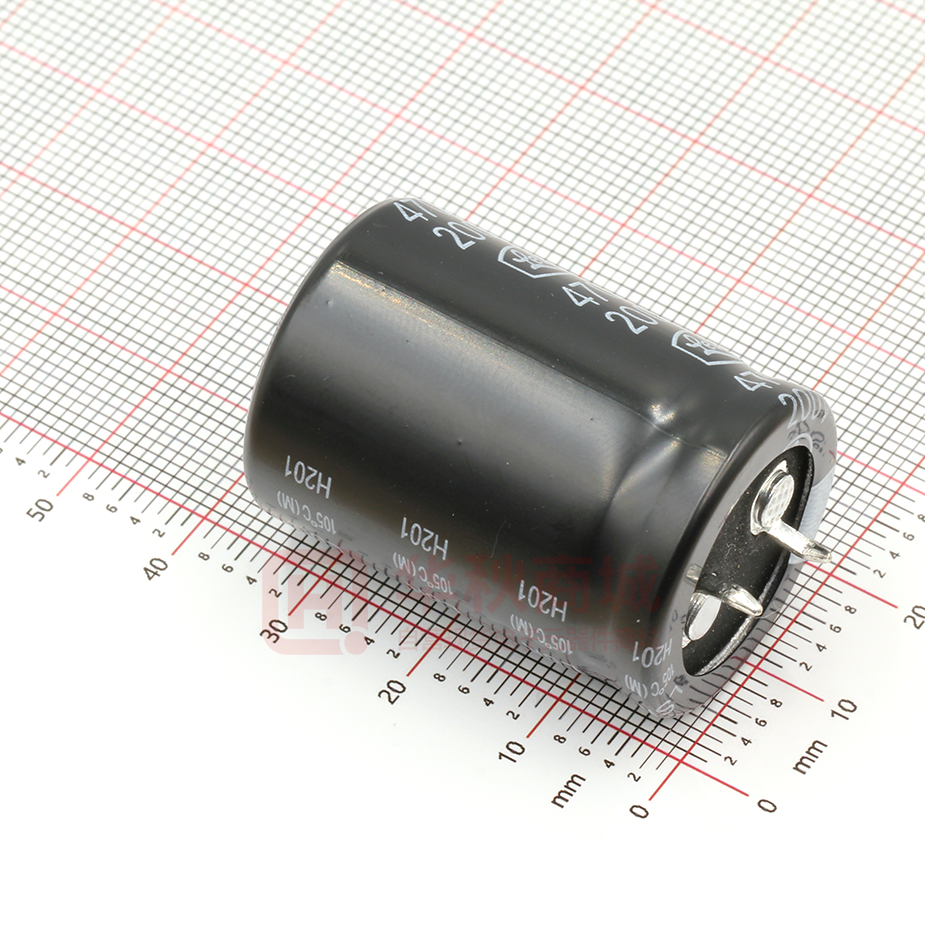

    直插铝电解电容 插件,D25xL35mm 470µF ±20% Ф25.00 x 35.00mm 200V 423mΩ 1.15A 5000Hrs@105℃
LSK471M2D--A2535 数据手册
铝电解电容器 LSK LSK系列 特长/用途 ‧基板自立型制品 ‧105℃、5,000小时寿命保证 ‧适用于中高压电路 ‧符合RoHS指令 套管与标示颜色:黑色/白色 规格表 项 目 工作温度范围 额定静电容量容许误差值 漏电流(20℃) 损失角正切值(120 Hz, 20℃) 温度特性(120 Hz) 耐久性 高温无负荷特性 纹波电流与频率补正系数 失效率/故障率 性 能 -25℃ ~ +105℃ ± 20% I = 3√ 或 1.5 毫安(mA)之中任一个较小值以下(5 分钟后) I = 漏电流(mA/毫安)、C = 额定静电容量(µF/微法拉)、V = 额定直流工作电压(V/伏特) 额定电压 损失角正切值 (最大值) 阻抗比 160 200 250 315 350 400 420 450 500 0.15 0.15 0.15 0.15 0.15 0.15 0.15 0.15 0.15 额定电压 Z(-25℃)/Z(+20℃) 阻抗比不可大于下表所列数值 160 200 250 315 350 4 4 4 4 4 400 8 420 8 450 8 500 8 保证寿命时间 5,000 小时 静电容量变化率 ≦初始值的± 25% 损失角正切值 ≦初始规格值的 250% 漏电流 ≦初始规格值 *于 105℃环境中供给容许纹波电流值与额定电压 5,000 小时后,待制品回复至 20℃的环境中进行量测时,需满足上列要求。 保证寿命时间 1,000 小时 静电容量变化率 ≦初始值的± 20% 损失角正切值 ≦初始规格值的 150% 漏电流 ≦初始规格值 *于 105℃环境中不供给额定电压 1,000 小时后,待制品回复至 20℃的环境中进行量测时,需满足上列要求。额定电压 160 ~ 450V 需进行电压补偿后再行量测(依据 JIS C 5101-4 4.1 规定)。 频率(Hz) 补正系数 50 / 60 0.8 100 / 120 1.0 300 1.1 1k 1.3 10k ≦ 1.4 如有需求请与我们连系与讨论。 寸法图 单位:毫米 基板自立 226 (120 Hz, 20℃) 本产品目录之规格如有变更恕不另行通知(Cat. 2023C2) 铝电解电容器 LSK 制品尺寸与容许纹波电流一览表 额定静电容量 120 Hz, 20℃ µF/微法拉 φD×L mm/毫米 纹波电流 120 Hz, 105℃ 安培/均方根值 (A/rms) 损失角正切值 120 Hz, 20℃ 等效串联电阻 (ESR) 120 Hz, 20℃ Ω/奥姆 漏电流 5 分钟后 mA/毫安 产品编码 160 390 470 470 470 560 560 560 680 680 680 820 820 820 1,000 1,000 1,000 1,200 1,200 1,500 1,500 1,800 22 20 22 25 22 25 30 22 25 30 25 30 35 25 30 35 30 35 30 35 35 × × × × × × × × × × × × × × × × × × × × × 35 40 40 30 45 35 25 50 40 30 45 35 30 50 40 30 45 35 50 40 45 1.05 1.16 1.23 1.17 1.41 1.36 1.32 1.63 1.59 1.56 1.83 1.83 1.89 2.12 2.13 2.08 2.46 2.42 2.88 2.86 3.29 0.15 0.15 0.15 0.15 0.15 0.15 0.15 0.15 0.15 0.15 0.15 0.15 0.15 0.15 0.15 0.15 0.15 0.15 0.15 0.15 0.15 0.510 0.423 0.423 0.423 0.355 0.355 0.355 0.293 0.293 0.293 0.243 0.243 0.243 0.199 0.199 0.199 0.166 0.166 0.133 0.133 0.111 0.75 0.82 0.82 0.82 0.90 0.90 0.90 0.99 0.99 0.99 1.09 1.09 1.09 1.20 1.20 1.20 1.31 1.31 1.47 1.47 1.50 LSK391M2C--A2235 LSK471M2C--A2040 LSK471M2C--A2240 LSK471M2C--A2530 LSK561M2C--A2245 LSK561M2C--A2535 LSK561M2C--A3025 LSK681M2C--A2250 LSK681M2C--A2540 LSK681M2C--A3030 LSK821M2C--A2545 LSK821M2C--A3035 LSK821M2C--A3530 LSK102M2C--A2550 LSK102M2C--A3040 LSK102M2C--A3530 LSK122M2C--A3045 LSK122M2C--A3535 LSK152M2C--A3050 LSK152M2C--A3540 LSK182M2C--A3545 200 180 220 220 270 270 330 330 390 390 390 390 470 470 470 560 560 560 560 680 680 820 820 1,000 1,000 1,200 1,500 1,800 22 22 25 22 25 22 30 22 25 30 35 22 25 35 22 25 30 35 25 30 30 35 30 35 35 35 35 × × × × × × × × × × × × × × × × × × × × × × × × × × × 20 25 20 30 25 35 20 40 30 25 20 45 35 20 50 40 30 25 45 35 40 30 50 35 40 50 55 0.59 0.72 0.71 0.81 0.81 0.92 0.87 1.02 1.01 1.01 1.02 1.10 1.15 1.12 1.22 1.19 1.17 1.31 1.38 1.37 1.50 1.46 1.91 1.72 1.93 2.37 2.70 0.15 0.15 0.15 0.15 0.15 0.15 0.15 0.15 0.15 0.15 0.15 0.15 0.15 0.15 0.15 0.15 0.15 0.15 0.15 0.15 0.15 0.15 0.15 0.15 0.15 0.15 0.15 1.106 0.905 0.905 0.737 0.737 0.603 0.603 0.510 0.510 0.510 0.510 0.423 0.423 0.423 0.355 0.355 0.355 0.355 0.293 0.293 0.243 0.243 0.199 0.199 0.166 0.133 0.111 0.57 0.63 0.63 0.70 0.70 0.77 0.77 0.84 0.84 0.84 0.84 0.92 0.92 0.92 1.00 1.00 1.00 1.00 1.11 1.11 1.21 1.21 1.34 1.34 1.47 1.50 1.50 LSK181M2D--A2220 LSK221M2D--A2225 LSK221M2D--A2520 LSK271M2D--A2230 LSK271M2D--A2525 LSK331M2D--A2235 LSK331M2D--A3020 LSK391M2D--A2240 LSK391M2D--A2530 LSK391M2D--A3025 LSK391M2D--A3520 LSK471M2D--A2245 LSK471M2D--A2535 LSK471M2D--A3520 LSK561M2D--A2250 LSK561M2D--A2540 LSK561M2D--A3030 LSK561M2D--A3525 LSK681M2D--A2545 LSK681M2D--A3035 LSK821M2D--A3040 LSK821M2D--A3530 LSK102M2D--A3050 LSK102M2D--A3535 LSK122M2D--A3540 LSK152M2D--A3550 LSK182M2D--A3555 250 150 180 220 220 220 270 270 270 270 330 330 390 390 390 470 470 470 22 25 22 25 30 22 25 30 35 22 25 22 25 30 22 25 30 × × × × × × × × × × × × × × × × × 25 20 30 25 20 35 30 20 20 40 35 50 40 30 50 45 35 0.57 0.61 0.68 0.75 0.77 0.78 0.83 0.79 0.86 0.91 0.96 1.08 1.07 1.07 1.12 1.15 1.19 0.15 0.15 0.15 0.15 0.15 0.15 0.15 0.15 0.15 0.15 0.15 0.15 0.15 0.15 0.15 0.15 0.15 1.327 1.106 0.905 0.905 0.905 0.737 0.737 0.737 0.737 0.603 0.603 0.510 0.510 0.510 0.423 0.423 0.423 0.58 0.64 0.70 0.70 0.70 0.78 0.78 0.78 0.78 0.86 0.86 0.94 0.94 0.94 1.03 1.03 1.03 LSK151M2E--A2225 LSK181M2E--A2520 LSK221M2E--A2230 LSK221M2E--A2525 LSK221M2E--A3020 LSK271M2E--A2235 LSK271M2E--A2530 LSK271M2E--A3020 LSK271M2E--A3520 LSK331M2E--A2240 LSK331M2E--A2535 LSK391M2E--A2250 LSK391M2E--A2540 LSK391M2E--A3030 LSK471M2E--A2250 LSK471M2E--A2545 LSK471M2E--A3035 本产品目录之规格如有变更恕不另行通知(Cat. 2023C1) 基板自立 额定工作电压 VDC 227 铝电解电容器 LSK 制品尺寸与容许纹波电流一览表 基板自立 额定工作电压 VDC 228 额定静电容量 120 Hz, 20℃ µF/微法拉 φD×L mm/毫米 纹波电流 120 Hz, 105℃ 安培/均方根值 (A/rms) 损失角正切值 120 Hz, 20℃ 等效串联电阻 (ESR) 120 Hz, 20℃ Ω/奥姆 漏电流 5 分钟后 mA/毫安 产品编码 250 470 560 560 560 680 680 820 1,000 35 25 30 35 30 35 30 35 × × × × × × × × 25 50 35 30 40 40 50 40 1.10 1.31 1.25 1.29 1.36 1.57 1.65 1.76 0.15 0.15 0.15 0.15 0.15 0.15 0.15 0.15 0.423 0.355 0.355 0.355 0.293 0.293 0.243 0.199 1.03 1.12 1.12 1.12 1.24 1.24 1.36 1.50 LSK471M2E--A3525 LSK561M2E--A2550 LSK561M2E--A3035 LSK561M2E--A3530 LSK681M2E--A3040 LSK681M2E--A3540 LSK821M2E--A3050 LSK102M2E--A3540 315 120 150 180 180 220 220 220 270 270 270 330 330 330 330 390 390 390 470 470 560 560 680 820 22 22 22 25 22 25 30 22 25 30 22 25 30 35 25 30 35 30 35 30 35 35 35 × × × × × × × × × × × × × × × × × × × × × × × 25 30 35 30 40 35 25 45 40 30 55 45 35 25 50 40 30 45 35 50 40 45 50 0.51 0.62 0.72 0.73 0.85 0.86 0.84 0.99 1.01 1.00 1.20 1.18 1.17 1.13 1.34 1.35 1.31 1.56 1.53 1.78 1.77 2.04 2.35 0.15 0.15 0.15 0.15 0.15 0.15 0.15 0.15 0.15 0.15 0.15 0.15 0.15 0.15 0.15 0.15 0.15 0.15 0.15 0.15 0.15 0.15 0.15 1.659 1.327 1.106 1.106 0.905 0.905 0.905 0.737 0.737 0.737 0.603 0.603 0.603 0.603 0.510 0.510 0.510 0.423 0.423 0.355 0.355 0.293 0.243 0.58 0.65 0.71 0.71 0.79 0.79 0.79 0.87 0.87 0.87 0.97 0.97 0.97 0.97 1.05 1.05 1.05 1.15 1.15 1.26 1.26 1.39 1.50 LSK121M2F--A2225 LSK151M2F--A2230 LSK181M2F--A2235 LSK181M2F--A2530 LSK221M2F--A2240 LSK221M2F--A2535 LSK221M2F--A3025 LSK271M2F--A2245 LSK271M2F--A2540 LSK271M2F--A3030 LSK331M2F--A2255 LSK331M2F--A2545 LSK331M2F--A3035 LSK331M2F--A3525 LSK391M2F--A2550 LSK391M2F--A3040 LSK391M2F--A3530 LSK471M2F--A3045 LSK471M2F--A3535 LSK561M2F--A3050 LSK561M2F--A3540 LSK681M2F--A3545 LSK821M2F--A3550 350 56 68 82 82 100 100 120 120 120 150 150 150 150 180 180 220 220 220 220 270 270 270 270 330 330 390 390 470 470 560 560 680 820 22 22 22 25 22 25 22 25 30 22 25 30 35 22 25 22 25 30 35 22 25 30 35 25 30 30 35 30 35 30 35 35 35 × × × × × × × × × × × × × × × × × × × × × × × × × × × × × × × × × 20 25 30 20 25 25 30 30 20 35 25 25 20 40 30 45 35 25 30 50 40 30 25 45 35 40 30 45 35 50 40 45 50 0.32 0.39 0.49 0.44 0.45 0.49 0.53 0.55 0.52 0.58 0.54 0.63 0.64 0.67 0.64 0.78 0.76 0.73 0.87 0.88 0.85 0.84 0.86 0.99 0.99 1.14 1.11 1.19 1.18 1.32 1.32 1.52 1.75 0.15 0.15 0.15 0.15 0.15 0.15 0.15 0.15 0.15 0.15 0.15 0.15 0.15 0.15 0.15 0.15 0.15 0.15 0.15 0.15 0.15 0.15 0.15 0.15 0.15 0.15 0.15 0.15 0.15 0.15 0.15 0.15 0.15 3.554 2.927 2.427 2.427 1.990 1.990 1.659 1.659 1.659 1.327 1.327 1.327 1.327 1.106 1.106 0.905 0.905 0.905 0.905 0.737 0.737 0.737 0.737 0.603 0.603 0.510 0.510 0.423 0.423 0.355 0.355 0.293 0.243 0.42 0.46 0.51 0.51 0.56 0.56 0.61 0.61 0.61 0.69 0.69 0.69 0.69 0.75 0.75 0.83 0.83 0.83 0.83 0.92 0.92 0.92 0.92 1.02 1.02 1.11 1.11 1.22 1.22 1.33 1.33 1.46 1.50 LSK560M2V--A2220 LSK680M2V--A2225 LSK820M2V--A2230 LSK820M2V--A2520 LSK101M2V--A2225 LSK101M2V--A2525 LSK121M2V--A2230 LSK121M2V--A2530 LSK121M2V--A3020 LSK151M2V--A2235 LSK151M2V--A2525 LSK151M2V--A3025 LSK151M2V--A3520 LSK181M2V--A2240 LSK181M2V--A2530 LSK221M2V--A2245 LSK221M2V--A2535 LSK221M2V--A3025 LSK221M2V--A3530 LSK271M2V--A2250 LSK271M2V--A2540 LSK271M2V--A3030 LSK271M2V--A3525 LSK331M2V--A2545 LSK331M2V--A3035 LSK391M2V--A3040 LSK391M2V--A3530 LSK471M2V--A3045 LSK471M2V--A3535 LSK561M2V--A3050 LSK561M2V--A3540 LSK681M2V--A3545 LSK821M2V--A3550 本产品目录之规格如有变更恕不另行通知(Cat. 2023C2) 铝电解电容器 LSK 制品尺寸与容许纹波电流一览表 额定静电容量 120 Hz, 20℃ µF/微法拉 φD×L mm/毫米 纹波电流 120 Hz, 105℃ 安培/均方根值 (A/rms) 损失角正切值 120 Hz, 20℃ 等效串联电阻 (ESR) 120 Hz, 20℃ Ω/奥姆 漏电流 5 分钟后 mA/毫安 产品编码 400 56 68 82 82 100 100 100 120 120 120 150 150 180 180 180 220 220 220 270 270 270 330 330 330 390 390 470 470 560 22 25 22 30 22 25 30 22 25 35 22 25 22 25 30 22 25 30 25 30 35 25 30 35 30 35 30 35 35 × × × × × × × × × × × × × × × × × × × × × × × × × × × × × 25 20 35 20 30 25 25 35 25 20 40 30 45 35 25 50 40 30 45 35 25 50 40 30 45 35 50 40 45 0.34 0.37 0.50 0.50 0.51 0.51 0.58 0.59 0.55 0.65 0.70 0.67 0.81 0.78 0.76 0.94 0.91 0.90 1.06 1.06 1.02 1.23 1.24 1.21 1.42 1.40 1.63 1.62 1.86 0.15 0.15 0.15 0.15 0.15 0.15 0.15 0.15 0.15 0.15 0.15 0.15 0.15 0.15 0.15 0.15 0.15 0.15 0.15 0.15 0.15 0.15 0.15 0.15 0.15 0.15 0.15 0.15 0.15 3.554 2.927 2.427 2.427 1.990 1.990 1.990 1.659 1.659 1.659 1.327 1.327 1.106 1.106 1.106 0.905 0.905 0.905 0.737 0.737 0.737 0.603 0.603 0.603 0.510 0.510 0.423 0.423 0.355 0.45 0.49 0.54 0.54 0.60 0.60 0.60 0.66 0.66 0.66 0.73 0.73 0.80 0.80 0.80 0.89 0.89 0.89 0.99 0.99 0.99 1.09 1.09 1.09 1.18 1.18 1.30 1.30 1.42 LSK560M2G--A2225 LSK680M2G--A2520 LSK820M2G--A2235 LSK820M2G--A3020 LSK101M2G--A2230 LSK101M2G--A2525 LSK101M2G--A3025 LSK121M2G--A2235 LSK121M2G--A2525 LSK121M2G--A3520 LSK151M2G--A2240 LSK151M2G--A2530 LSK181M2G--A2245 LSK181M2G--A2535 LSK181M2G--A3025 LSK221M2G--A2250 LSK221M2G--A2540 LSK221M2G--A3030 LSK271M2G--A2545 LSK271M2G--A3035 LSK271M2G--A3525 LSK331M2G--A2550 LSK331M2G--A3040 LSK331M2G--A3530 LSK391M2G--A3045 LSK391M2G--A3535 LSK471M2G--A3050 LSK471M2G--A3540 LSK561M2G--A3545 420 39 68 100 100 120 120 150 150 150 180 180 180 220 220 220 220 270 270 270 330 330 330 390 390 470 560 22 25 22 25 22 35 22 25 30 22 25 30 22 25 30 35 25 30 35 25 30 35 30 35 35 35 × × × × × × × × × × × × × × × × × × × × × × × × × × 25 25 30 25 35 25 40 30 25 45 35 30 50 40 35 25 45 40 30 55 45 35 50 40 45 50 0.25 0.36 0.43 0.43 0.50 0.59 0.61 0.58 0.58 0.70 0.68 0.71 0.82 0.80 0.84 0.78 0.93 0.98 0.92 1.12 1.14 1.09 1.25 1.25 1.44 1.64 0.15 0.15 0.15 0.15 0.15 0.15 0.15 0.15 0.15 0.15 0.15 0.15 0.15 0.15 0.15 0.15 0.15 0.15 0.15 0.15 0.15 0.15 0.15 0.15 0.15 0.15 5.104 2.927 1.990 1.990 1.659 1.659 1.327 1.327 1.327 1.106 1.106 1.106 0.905 0.905 0.905 0.905 0.737 0.737 0.737 0.603 0.603 0.603 0.510 0.510 0.423 0.355 0.38 0.51 0.61 0.61 0.67 0.67 0.75 0.75 0.75 0.82 0.82 0.82 0.91 0.91 0.91 0.91 1.01 1.01 1.01 1.12 1.12 1.12 1.21 1.21 1.33 1.45 LSK390M2P--A2225 LSK680M2P--A2525 LSK101M2P--A2230 LSK101M2P--A2525 LSK121M2P--A2235 LSK121M2P--A3525 LSK151M2P--A2240 LSK151M2P--A2530 LSK151M2P--A3025 LSK181M2P--A2245 LSK181M2P--A2535 LSK181M2P--A3030 LSK221M2P--A2250 LSK221M2P--A2540 LSK221M2P--A3035 LSK221M2P--A3525 LSK271M2P--A2545 LSK271M2P--A3040 LSK271M2P--A3530 LSK331M2P--A2555 LSK331M2P--A3045 LSK331M2P--A3535 LSK391M2P--A3050 LSK391M2P--A3540 LSK471M2P--A3545 LSK561M2P--A3550 450 39 68 82 100 100 100 120 120 150 150 22 25 22 22 25 30 22 25 25 30 × × × × × × × × × × 25 25 30 45 25 25 35 30 35 30 0.37 0.47 0.61 0.64 0.67 0.57 0.72 0.73 0.87 0.71 0.15 0.15 0.15 0.15 0.15 0.15 0.15 0.15 0.15 0.15 5.104 2.927 2.427 1.990 1.990 1.990 1.659 1.659 1.327 1.327 0.40 0.52 0.58 0.64 0.64 0.64 0.70 0.70 0.78 0.78 LSK390M2W--A2225 LSK680M2W--A2525 LSK820M2W--A2230 LSK101M2W--A2245 LSK101M2W--A2525 LSK101M2W--A3025 LSK121M2W--A2235 LSK121M2W--A2530 LSK151M2W--A2535 LSK151M2W--A3030 本产品目录之规格如有变更恕不另行通知(Cat. 2023C1) 基板自立 额定工作电压 VDC 229 铝电解电容器 LSK 制品尺寸与容许纹波电流一览表 额定工作电压 VDC 额定静电容量 120 Hz, 20℃ µF/微法拉 φD×L mm/毫米 纹波电流 120 Hz, 105℃ 安培/均方根值 (A/rms) 损失角正切值 120 Hz, 20℃ 等效串联电阻 (ESR) 120 Hz, 20℃ Ω/奥姆 漏电流 5 分钟后 mA/毫安 产品编码 450 180 180 180 220 220 220 270 270 330 330 390 470 22 25 30 25 30 35 30 35 30 35 35 35 × × × × × × × × × × × × 50 40 30 45 35 25 40 30 45 35 45 50 0.98 1.01 1.00 1.07 1.07 1.03 1.25 1.30 1.46 1.44 1.69 1.87 0.15 0.15 0.15 0.15 0.15 0.15 0.15 0.15 0.15 0.15 0.15 0.15 1.106 1.106 1.106 0.905 0.905 0.905 0.737 0.737 0.603 0.603 0.510 0.423 0.85 0.85 0.85 0.94 0.94 0.94 1.05 1.05 1.16 1.16 1.26 1.38 LSK181M2W--A2250 LSK181M2W--A2540 LSK181M2W--A3030 LSK221M2W--A2545 LSK221M2W--A3035 LSK221M2W--A3525 LSK271M2W--A3040 LSK271M2W--A3530 LSK331M2W--A3045 LSK331M2W--A3535 LSK391M2W--A3545 LSK471M2W--A3550 500 47 56 56 68 68 82 82 100 100 120 120 150 150 150 180 180 220 220 220 270 330 22 22 25 22 25 22 25 22 25 22 25 22 25 30 25 30 25 30 35 35 35 × × × × × × × × × × × × × × × × × × × × × 25 30 25 30 30 35 30 40 35 45 40 50 45 30 50 35 50 45 30 35 40 0.30 0.35 0.35 0.39 0.42 0.46 0.46 0.54 0.54 0.62 0.63 0.73 0.75 0.70 0.86 0.81 0.95 1.00 0.93 1.09 1.28 0.15 0.15 0.15 0.15 0.15 0.15 0.15 0.15 0.15 0.15 0.15 0.15 0.15 0.15 0.15 0.15 0.15 0.15 0.15 0.15 0.15 4.235 3.554 3.554 2.927 2.927 2.427 2.427 1.990 1.990 1.659 1.659 1.327 1.327 1.327 1.106 1.106 0.905 0.905 0.905 0.737 0.603 0.46 0.50 0.50 0.55 0.55 0.61 0.61 0.67 0.67 0.73 0.73 0.82 0.82 0.82 0.90 0.90 0.99 0.99 0.99 1.10 1.22 LSK470M2H--A2225 LSK560M2H--A2230 LSK560M2H--A2525 LSK680M2H--A2230 LSK680M2H--A2530 LSK820M2H--A2235 LSK820M2H--A2530 LSK101M2H--A2240 LSK101M2H--A2535 LSK121M2H--A2245 LSK121M2H--A2540 LSK151M2H--A2250 LSK151M2H--A2545 LSK151M2H--A3030 LSK181M2H--A2550 LSK181M2H--A3035 LSK221M2H--A2550 LSK221M2H--A3045 LSK221M2H--A3530 LSK271M2H--A3535 LSK331M2H--A3540 产品编码说明 400V 101 M 2G 额定静电容量 额定静电容量 容许误差值 100微法拉 LSK 系列名 基板自立 ± 20% LSK系列 静电容量 56 220 470 范例: 编码 560 221 471 M = ± 20% K = ± 10% 额定电压 范例: 电压 400 450 编码 2G 2W 4.0±0.5mm 22φ×30L -- A 2230 端子型式 端子长度 范例: 型式 2 支端子 5 支端子 编码 -L5 “-“: 6.3±1.0 mm 注:如需了解更详细之介绍,请参阅目录第188页”基板自立型产品编码说明”。 230 本产品目录之规格如有变更恕不另行通知(Cat. 2023C2) 制品尺寸 范例: φD×L 22×30 25×25 30×40 编码 2230 2525 3040 无铅端子 + PET套管 端子与套管材质 铝电解电容器 LSK 耐久性曲线 120µF/400V-25φ×25L 220µF/400V-25φ×40L 330µF/450V-35φ×50L Capacitance change (%) 10 5 0 -5 -10 -15 -20 0 1,000 2,000 3,000 4,000 Time (Hours) 5,000 Tanδ 1 6,000 7,000 120µF/400V-25φ×25L 220µF/400V-25φ×40L 330µF/450V-35φ×50L 0.1 0.01 0 1,000 2,000 3,000 4,000 5,000 6,000 7,000 Time (Hours) 120µF/400V-25φ×25L 220µF/400V-25φ×40L 330µF/450V-35φ×50L 100 基板自立 Leakage Current (µA) 1,000 10 0 1,000 2,000 3,000 4,000 5,000 6,000 ×2 ×1 7,000 Time (Hours) 使用寿命图 3.0 2.5 IA/IR 2.0 1.5 1.0 ×32 0.5 ×16 ×8 ×4 寿命时间 补正系数 0.0 40 50 60 70 80 90 100 110 Ambient Temperature(℃) IA:实际应用纹波电流值 IR:容许纹波电流值 本产品目录之规格如有变更恕不另行通知(Cat. 2023C1) 231
