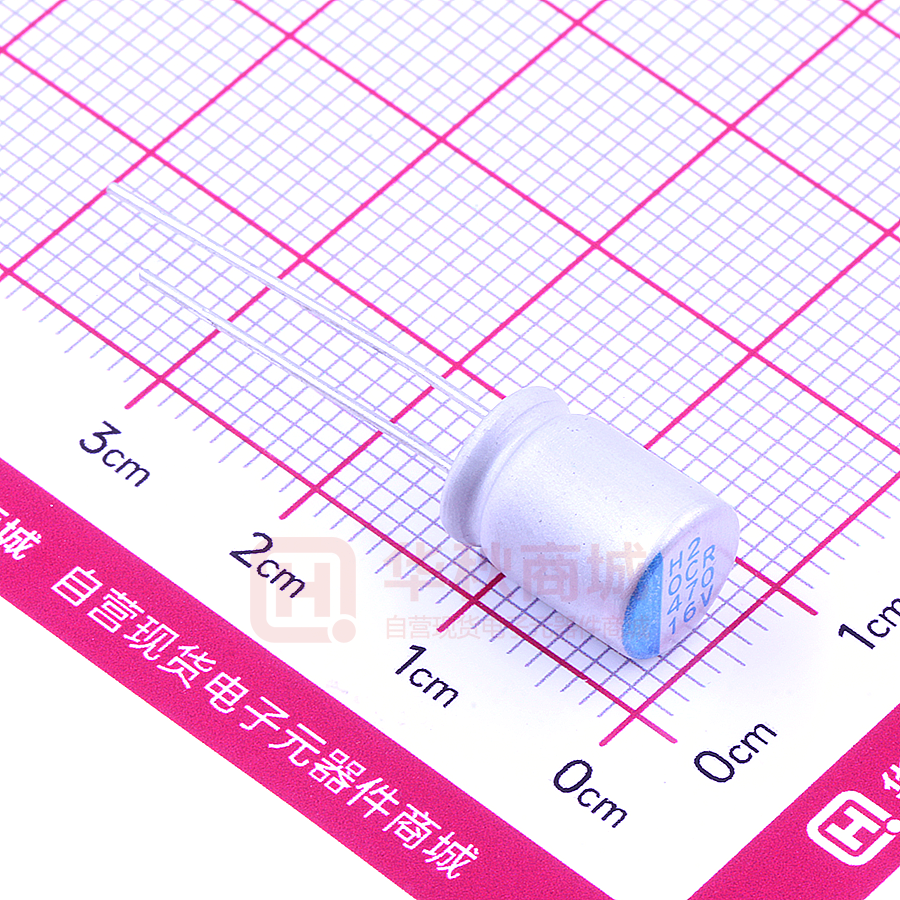

    直插铝电解电容 插件,D8xL11.5mm 470µF ±20% Ф8.00 x 11.50mm 16V 2000Hrs@105℃
OCR471M1CBK-0811G 数据手册
高分子固态铝电解电容器 OCR OCR 系列 特长/用途 ‧105℃、2,000小时寿命保证 ‧极低等效串联电阻(ESR)并可承受大纹波电流 ‧符合RoHS指令 标示颜色:蓝色 OP-CAP 规格表 项 目 工作温度范围 额定静电容量容许误差值 漏电流(20℃)* 损失角正切值(120 Hz, 20℃) 等效串联电阻 (ESR, 100k ~ 300k Hz, 20℃) 耐久性 耐湿无负荷特性 性 能 -55℃ ~ +105℃ ± 20% 参阅标准品一览表 保证寿命时间 2,000 小时 静电容量变化率 ≦初始值的± 20% 损失角正切值 ≦初始规格值的 150% 等效串联电阻(ESR) ≦初始规格值的 150% 漏电流 ≦初始规格值 *于 105℃环境中供给额定电压 2,000 小时后,待制品回复至 20℃的环境中进行量测时,需满足上列要求。 保证寿命时间 1,000 小时 静电容量变化率 ≦初始值的± 20% 损失角正切值 ≦初始规格值的 150% 等效串联电阻(ESR) ≦初始规格值的 150% 漏电流 ≦初始规格值 *于 60℃,湿度 90 ~ 95%环境中 1,000 小时后,待制品回复至 20℃的环境中进行量测时,需满足上列要求。需经电压补偿方可 量测漏电流。 静电容量变化率 损失角正切值 等效串联电阻(ESR) 漏电流 焊锡耐热性* (请参照第 18 页焊接条件) 纹波电流与频率补正系数 (120 Hz, 20℃) 供给额定电压2分钟后,参阅标准品一览表 参阅标准品一览表 频率(Hz) 补正系数 120≦频率< 1k 0.05 ≦初始值的± 10% ≦初始规格值 ≦初始规格值 ≦初始规格值 1k≦频率< 10k 0.3 10k≦频率< 100k 0.7 100k≦频率< 500k 1.0 *如对量测之值有任何疑虑,可进行电压补偿后再行量测。电压补偿方式:将电容器置于105℃环境中,持续供给2小时之直流额定电压。 寸法图 制品各项寸法 6.3 6.3 6.3 8 10 10 L 5.5 6.5 11 11.5 10 12 P φd 60 2.5 0.45 3.5 0.5 1.0 β 0.5 φD = 8 ~ 10 本产品目录之规格如有变更恕不另行通知(Cat. 2023C2) 5.0 0.6 α 标示 φD = 6.3 单位:毫米 φD 高分子固态铝电解电容器 OCR 尺寸:直径(φD)×长度(L),(毫米/mm) 标准品一览表 涌浪电压 (V/伏特) 2.5V (0E) 额定静电容量 (µF/微法拉) 2.9 10V (1A) 7.2 12.0 18.0 23.0 110 28 0.12 195 18 3,160 340 10 5,230 500 14 4,700 680 29.0 35V (1V) 10 × 10 0.18 750 12 5,500 6.3 × 5.5 0.12 120 40 1,810 270 6.3 × 11 0.12 216 15 3,200 0.18 448 10 5,230 560 10 × 12 8 × 11.5 10 × 12 100 6.3 × 5.5 220 6.3 × 11 330 6.3 × 6.5 390 8 × 11.5 470 8 × 11.5 820 10 × 12 100 6.3 × 6.5 220 10 × 10 330 8 × 11.5 10 × 12 0.18 0.12 0.15 0.12 960 12 5,500 126 40 1,810 277 18 3,160 416 28 2,390 491 12 4,770 592 12 4,770 1,033 12 5,500 200 45 1,700 0.15 440 17 3,950 0.12 660 14 4,420 0.12 1,360 12 5,300 47 6.3 × 5.5 0.10 150 50 1,650 100 6.3 × 11 0.10 320 22 2,820 576 16 4,360 0.12 1,056 16 4,360 5,050 180 8 × 11.5 10 × 10 330 10 × 12 1,056 14 22 6.3 × 5.5 0.10 88 60 1,450 56 6.3 × 11 0.10 224 25 2,650 400 24 3,320 100 8 × 11.5 100 10 × 10 150 10 × 12 0.15 400 24 3,320 600 20 4,320 330 10 × 12 0.12 1,320 24 2,800 6.8 6.3 × 5.5 0.10 170 80 1,200 56 68 40.0 8 × 11.5 150 33 25V (1E) 2,390 0.12 330 20V (1D) 额定纹波电流值 毫安(mA/rms) 100k Hz, 105℃ 等效串联电阻(ESR) 6.3 × 11 560 16V (1C) 毫欧(mΩ)/100k ~ 300k 赫兹(Hz)最大值, 20℃ 6.3 × 5.5 1,200 6.3V (0J) 漏电流 (µA/微安) 390 1,500 4.6 损失角正切值 (120 Hz, 20℃) 220 1,000 4V (0G) 制品尺寸 φD×L 8 × 11.5 165 24 3,320 8 × 11.5 280 24 3,320 280 20 4,320 340 24 3,320 10 × 12.5 8 × 11.5 0.12 100 10 × 12 500 20 4,320 270 10 × 12 1,350 25 2,800 22 8 × 11.5 154 31 2,300 39 8 × 11.5 273 31 2,300 47 10 × 12 329 30 3,650 68 10 × 12 476 28 2,700 150 10 × 12 1,050 26 2,700 0.12 OP-CAP 额定电压 (V/伏特) 容许纹波电流:毫安/均方根值(mA/rms),100k 赫兹(Hz), 105℃ 产品编码说明 OCR系列 470微法拉 ± 20% 6.3V 长脚 透气式 8φ×11.5L OCR 471 M 0J BK - 0811 系列 额定静电容量 额定静电容量 容许误差值 额定电压 引线加工/包装型 式 胶盖型式 制品尺寸 无铅引线与 镀膜铝壳 制品引线与铝壳 种类 注:如需了解更详细之介绍,请参阅目录第20页”高分子固态产品编码说明”。 本产品目录之规格如有变更恕不另行通知(Cat. 2023C2) 61
