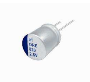

    插件,D8xL12mm
    直插铝电解电容 插件,D8xL12mm 270µF ±20% Ф8.00 x 12.00mm 16V 11mΩ 5A 5000Hrs@105℃
ORE271M1CBK-0812 数据手册
高分子固态铝电解电容器 ORE ORE系列 特长/用途 ‧105℃、5,000小时寿命保证 ‧极低等效串联电阻(ESR)并可承受大纹波电流 ‧符合RoHS指令 标示颜色:蓝色 规格表 漏电流(20℃)* 损失角正切值(120 Hz, 20℃) 等效串联电阻 (ESR, 100k ~ 300k Hz, 20℃) 耐久性 耐湿无负荷特性 性 能 -55℃ ~ +105℃ ± 20% (120 Hz, 20℃) OP-CAP 项 目 工作温度范围 额定静电容量容许误差值 供给额定电压2分钟后 参阅标准品一览表 参阅标准品一览表 参阅标准品一览表 保证寿命时间 5,000 小时 静电容量变化率 ≦初始值的± 20% 损失角正切值 ≦初始规格值的 150% 等效串联电阻(ESR) ≦初始规格值的 150% 漏电流 ≦初始规格值 *于 105℃环境中供给额定电压 5,000 小时后,待制品回复至 20℃的环境中进行量测时,需满足上列要求。 保证寿命时间 1,000 小时 静电容量变化率 ≦初始值的± 20% 损失角正切值 ≦初始规格值的 150% 等效串联电阻(ESR) ≦初始规格值的 150% 漏电流 ≦初始规格值 *于 60℃,湿度 90 ~ 95%环境中 1,000 小时后,待制品回复至 20℃的环境中进行量测时,需满足上列要求。需经电压补偿方可 量测漏电流。 静电容量变化率 损失角正切值 等效串联电阻(ESR) 漏电流 焊锡耐热性* (请参照第 18 页焊接条件) 纹波电流与频率补正系数 ≦初始值的± 10% ≦初始规格值 ≦初始规格值 ≦初始规格值 频率(Hz) 120≦频率< 1k 1k≦频率< 10k 10k≦频率< 100k 补正系数 0.05 0.3 0.7 100k≦频率< 500k 1.0 *如对量测之值有任何疑虑,可进行电压补偿后再行量测。电压补偿方式:将电容器置于105℃环境中,持续供给2小时之直流额定电压。 寸法图 制品各项寸法 5φ、6.3φ与 8φ× 6.5 ~ 8L 单位:毫米 φD 5 6.3 6.3 8 8 8 10 L 8 5.5 8 6.5 8 12 12 P 2.0 φd 0.5 0.45 2.5 α 1.0 0.5 3.5 5.0 0.6 1.0 β 0.5 1.0 0.5 8φ×12L与10φ×12L 标示 φD = 5 ~ 6.3 本产品目录之规格如有变更恕不另行通知(Cat. 2023C2) φD = 8 ~ 10 65 高分子固态铝电解电容器 ORE 尺寸:直径(φD)×长度(L),(毫米/mm) 标准品一览表 额定电压 (V/伏特) 容许纹波电流:毫安/均方根值(mA/rms),100k 赫兹(Hz), 105℃ 涌浪电压 (V/伏特) 额定静电容量 (µF/微法拉) 100 330 390 OP-CAP 470 制品尺寸 φD×L 损失角正切值 (120 Hz, 20℃) 漏电流 (µA/微安) 毫欧(mΩ)/100k ~ 300k 赫兹(Hz)最大值, 20℃ 额定纹波电流值 毫安(mA/rms) 100k Hz, 105℃ 7 4,180 7 4,180 5 5,900 10 3,900 7 4,180 等效串联电阻(ESR) 5×8 5×8 0.10 6.3 × 8 6.3 × 5.5 0.12 5×8 6.3 × 8 500 0.10 5×8 2.5V (0E) 2.9 560 6.3 × 5.5 0.12 6.3 × 8 8×8 280 6.3 × 8 820 8×8 0.10 8 × 12 1,000 2,700 500 5 5,900 7 4,180 10 3,900 5 5,900 8 4,700 5 5,900 7 6,100 8×8 10 × 12 1,350 10 6.3 × 8 560 4V(0G) 4.6 8×8 8 × 12 500 0.10 7 680 8 × 12 544 820 10 × 12 656 6.3 × 8 470 592 10V(1A) 7.2 12.0 560 5,700 706 5,600 8×8 706 857 1,500 10 × 12 1,890 10 5,560 500 22 3,220 320 24 2,490 480 10 4,680 500 24 2,490 3,220 270 180 220 8 × 6.5 0.12 6.3 × 5.5 6.3 × 8 0.10 6.3 × 5.5 8 × 6.5 0.12 7 6,100 6,640 500 22 8×8 576 10 5,000 8 × 12 576 16 4,360 8 × 6.5 500 13 4,150 10 5,080 6.3 × 8 270 0.10 8 × 6.5 864 8×8 8 × 12 13 4,150 10 5,000 11 5,000 8×8 0.12 1,504 8 5,400 10 × 12 0.10 1,504 10 6,100 560 8 × 12 0.12 1,792 14 4,950 1,000 10 × 12 0.12 3,200 12 5,400 470 66 5,700 8 10 × 12 150 18.0 0.10 5,600 8 680 100 16V (1C) 6.3 × 8 6,100 6,640 7 8×8 8 × 12 6.3V (0J) 5,560 5,600 本产品目录之规格如有变更恕不另行通知(Cat. 2023C2) 高分子固态铝电解电容器 ORE 尺寸:直径(φD)×长度(L),(毫米/mm) 标准品一览表 涌浪电压 (V/伏特) 20V(1D) 25V(1E) 35V(1V) 额定静电容量 (µF/微法拉) 23.0 29.0 40.0 制品尺寸 φD×L 损失角正切值 (120 Hz, 20℃) 漏电流 (µA/微安) 等效串联电阻(ESR) 毫欧(mΩ)/100k ~ 300k 赫兹(Hz)最大值, 20℃ 额定纹波电流值 毫安(mA/rms) 100k Hz, 105℃ 120 6.3 × 5.5 480 25 3,200 180 8 × 6.5 720 25 3,200 390 8 × 12 1,560 14 4,970 560 10 × 12 2,240 12 5,600 56 6.3 × 5.5 280 30 2,800 82 8 × 6.5 410 28 3,000 180 8 × 12 900 16 4,650 220 8 × 12 1,100 16 4,650 330 10 × 12 1,650 14 5,000 390 10 × 12 1,950 14 5,000 22 6.3 × 5.5 154 35 2,600 39 8 × 6.5 273 30 2,800 82 8 × 12 574 20 4,000 120 10 × 12 840 18 4,400 0.12 0.12 0.12 OP-CAP 额定电压 (V/伏特) 容许纹波电流:毫安/均方根值(mA/rms),100k 赫兹(Hz), 105℃ 产品编码说明 2.5V 471 M 0E BK - 0608 额定静电容量 额定静电容量 容许误差值 额定电压 引线加工/包装型 式 胶盖型式 制品尺寸 470微法拉 ORE 系列 长脚 ± 20% ORE系列 6.3φ×8L 无铅引线与镀 膜铝壳 制品引线与铝壳 种类 注:如需了解更详细之介绍,请参阅目录第20页”高分子固态产品编码说明”。 本产品目录之规格如有变更恕不另行通知(Cat. 2023C2) 67
