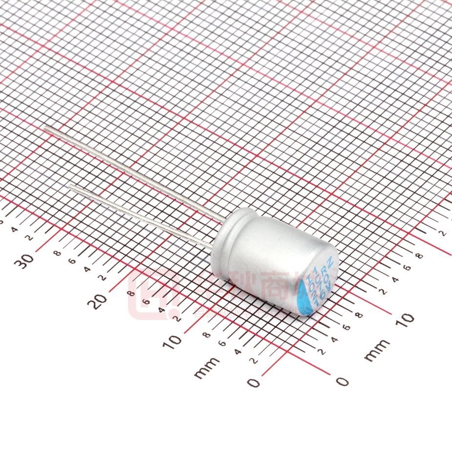

    插件,D8xL11.5mm
    直插铝电解电容 插件,D8xL11.5mm 270µF ±20% Ф8.00 x 11.50mm 16V 8mΩ 5A 2000Hrs@105℃
ORZ271M1CBK-0811 数据手册
高分子固态铝电解电容器 OCRZ OCRZ 系列 特长/用途 ‧105℃、2000 小时寿命保证 ‧极低等效串联电阻(ESR)并可承受大纹波电流 ‧符合RoHS指令 标示颜色:蓝色 OP-CAP 规格表 项 目 工作温度范围 额定静电容量容许误差值 漏电流(20℃)* 损失角正切值(120 Hz, 20℃) 等效串联电阻 (ESR, 100k ~ 300k Hz, 20℃) 耐久性 耐湿无负荷特性 性 能 -55℃ ~ +105℃ ± 20% 参阅标准品一览表 保证寿命时间 2,000 小时 静电容量变化率 ≦初始值的± 20% 损失角正切值 ≦初始规格值的 150% 等效串联电阻(ESR) ≦初始规格值的 150% 漏电流 ≦初始规格值 *于 105℃环境中供给额定电压 2,000 小时后,待制品回复至 20℃的环境中进行量测时,需满足上列要求。 保证寿命时间 1,000 小时 静电容量变化率 ≦初始值的± 20% 损失角正切值 ≦初始规格值的 150% 等效串联电阻(ESR) ≦初始规格值的 150% 漏电流 ≦初始规格值 *于 60℃,湿度 90 ~ 95%环境中 1,000 小时后,待制品回复至 20℃的环境中进行量测时,需满足上列要求。需经电压补偿方可 量测漏电流。 静电容量变化率 损失角正切值 等效串联电阻(ESR) 漏电流 焊锡耐热性* (请参照第 18 页焊接条件) 纹波电流与频率补正系数 (120 Hz, 20℃) 供给额定电压2分钟后,参阅标准品一览表 参阅标准品一览表 频率(Hz) 补正系数 120≦频率< 1k 0.05 ≦初始值的± 10% ≦初始规格值 ≦初始规格值 ≦初始规格值 1k≦频率< 10k 0.3 10k≦频率< 100k 0.7 100k≦频率< 500k 1.0 *如对量测之值有任何疑虑,可进行电压补偿后再行量测。电压补偿方式:将电容器置于105℃环境中,持续供给2小时之直流额定电压。 寸法图 制品各项寸法 5φ、6.3φ与 8φ×8L 单位:毫米 φD 5 6.3 6.3 8 8 10 L 8 6 8 8 12 12 P 2.0 φd 0.5 2.5 0.6 α 1.0 β 0.5 8φ×12L与10φ×12L 标示 φD = 5 ~ 6.3 62 3.5 0.45 本产品目录之规格如有变更恕不另行通知(Cat. 2023C2) φD = 8 ~ 10 5.0 高分子固态铝电解电容器 OCRZ 尺寸:直径(φD)×长度(L),(毫米/mm) 标准品一览表 涌浪电压 (V/伏特) 额定静电容量 (µF/微法拉) 制品尺寸 φD×L 330 6.3 × 8 390 6.3 × 6* 470 损失角正切值 (120 Hz, 20℃) 漏电流 (µA/微安) 毫欧(mΩ)/100k ~ 300k 赫兹(Hz)最大值, 20℃ 额定纹波电流值 毫安(mA/rms) 100k Hz, 105℃ 7 5,600 等效串联电阻(ESR) 500 10 5×8 8×8 0.10 235 7 500 10 5×8 560 820 2.5V (0E) 6.3 × 8 0.12 280 6,200 6.3 × 8 0.10 500 5,600 8×8 0.10 410 8 × 12 410 0.12 6,200 500 10 × 12 1,200 1,500 6.3 × 8 7 0.10 8×8 5,600 600 6,200 8 × 12 750 6,200 10 × 12 750 6,500 8×8 900 6,200 2,200 8 × 12 0.12 1,100 6,200 2,700 10 × 12 1,350 7,200 3,900 10 × 12 1,950 7,200 5,600 6.3 × 8 0.10 500 8×8 0.10 448 8 × 12 0.12 448 1,000 8×8 0.10 800 1,200 8 × 12 1,500 10 × 12 820 4.6 600 1,800 560 4V (0G) 656 0.12 5×8 330 5×8 1,200 6,500 8 7,200 2,160 8 7,200 680 8 3,900 0.10 832 8 3,900 0.12 592 6.3 × 8 470 8×8 8 × 12 560 7.2 680 1,000 5,600 6,200 0.12 6,200 6.3 × 8 0.10 5,600 8×8 0.10 8 × 12 0.12 6.3 × 8 6.3 × 8 820 6,200 1,760 2,700 270 7 960 2,200 6.3V (0J) 4,000 5,600 8×8 8×8 1,000 5,000 4,200 6.3 × 6* 8 × 12 2.9 3,900 4,200 OP-CAP 额定电压 (V/伏特) 容许纹波电流:毫安/均方根值(mA/rms),100k 赫兹(Hz), 105℃ 8×8 706 7 857 5,600 5,600 0.10 1,033 8 × 12 6,200 6,200 6,200 8 5,500 7 6,200 10 × 12 0.12 8×8 0.10 1,260 7 6,200 8 × 12 0.12 1,260 8 5,500 注:制品尺寸标有“ * ”者,其长度最大为6.0 mm。 本产品目录之规格如有变更恕不另行通知(Cat. 2023C2) 63 高分子固态铝电解电容器 OCRZ 尺寸:直径(φD)×长度(L),(毫米/mm) 标准品一览表 额定电压 (V/伏特) 容许纹波电流:毫安/均方根值(mA/rms),100k 赫兹(Hz), 105℃ 涌浪电压 (V/伏特) 6.3V (0J) 额定静电容量 (µF/微法拉) 7.2 漏电流 (µA/微安) 毫欧(mΩ)/100k ~ 300k 赫兹(Hz)最大值, 20℃ 额定纹波电流值 毫安(mA/rms) 100k Hz, 105℃ 1,200 1,512 8 5,500 1,500 1,890 7 6,200 1,800 制品尺寸 φD×L 10 × 12 损失角正切值 (120 Hz, 20℃) 0.12 OP-CAP 2,200 10V (1A) 12.0 2,268 2,772 270 8 × 12 540 390 8 × 12 780 470 10 × 12 940 560 820 1,200 100 180 等效串联电阻(ESR) 8×8 10 × 12 0.12 10 × 12 1,640 10 × 12 2,400 6.3 × 6* 320 6.3 × 8 500 0.10 9 5,600 1,120 1,640 8×8 5,000 6,000 1,120 8 × 12 6.3 × 8 5,000 8 6,000 5,000 8 6,000 6,000 24 2,490 4,680 576 4,680 576 10 5,000 6.3 × 8 270 16V (1C) 18.0 330 4,680 8×8 864 8 × 12 0.12 8×8 0.10 1,056 8 10 × 12 0.12 1,056 8×8 470 820 8 × 12 10 × 12 1,000 20V (1D) 25V (1E) 35V (1V) 23.0 29.0 40.0 0.12 5,000 10 1,504 8 6,000 16 4,000 10 5,400 8 6,000 0.10 2,624 10 6,100 0.10 3,200 10 6,100 1,320 17 3,880 1,560 14 4,970 2,720 12 5,400 900 18 3,770 1,100 16 4,650 5,000 330 8×8 390 8 × 12 680 10 × 12 180 8×8 220 8 × 12 390 10 × 12 1,950 14 47 8 × 12 329 24 3,600 82 8 × 12 574 20 4,000 120 10 × 12 840 18 4,400 150 10 × 12 1,050 20 3,800 0.12 0.12 0.12 注:制品尺寸标有“ * ”者,其长度最大为6.0 mm。 产品编码说明 6.3V 471 M 0J BK - 0608 额定静电容量 额定静电容量 容许误差值 额定电压 引线加工/包装型 式 胶盖型式 制品尺寸 470微法拉 ORZ 系列 长脚 ± 20% OCRZ系列 6.3φ×8L 注:如需了解更详细之介绍,请参阅目录第20页”高分子固态产品编码说明”。 64 本产品目录之规格如有变更恕不另行通知(Cat. 2023C2) 无铅引线与镀 膜铝壳 制品引线与铝壳 种类
