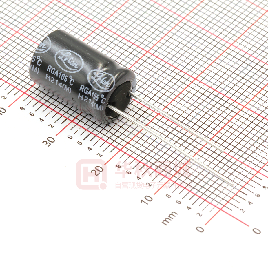

    直插铝电解电容 插件,D10xL16mm 220µF ±20% Ф10.00 x 16.00mm 63V 335mA 2000Hrs@105℃
RGA221M1JBK-1016G 数据手册
铝电解电容器 RGA RGA 系列 特长/用途 ‧105℃、2,000小时寿命保证 ‧105℃一般用途之制品 ‧符合RoHS指令 ‧如有等效串联电阻(ESR)之需求,建议使用低等效串联电阻 (ESR)系列替代,如有任何疑虑请与我们连系。 套管与标示颜色:黑色/白色 规格表 项 性 目 工作温度范围 450V -25℃ ~ +105℃ 额定静电容量容许误差值 漏电流(20℃) 损失角正切值(120 Hz, 20℃) 能 6.3~400V -40℃ ~ +105℃ ± 20% 额定电压 测试时间 (120 Hz, 20℃) ≦100V >100V 2 分钟后 5 分钟后 I = 0.01CV 或 3(µA/微安) CV≦1,000 CV > 1,000 漏电流 之中任一个较大值以下 I = 0.03CV + 15(µA/微安) I = 0.02CV + 25(µA/微安) I = 漏电流(µA/微安)、C = 额定静电容量(µF/微法拉)、V = 额定直流工作电压(V/伏特) 额定电压 损失角正切值 (最大值) 6.3 10 16 25 35 50 63 100 160 200 250 350 400 450 0.23 0.20 0.16 0.14 0.12 0.10 0.09 0.08 0.12 0.14 0.17 0.20 0.25 0.25 当额定静电容量大于1,000 微法拉时,每增加1,000 微法拉需加0.02。 引线型 温度特性(120 Hz) 耐久性 高温无负荷特性 纹波电流与频率补正系数 额定电压 Z(-25℃) /Z(+20℃) 阻抗比 Z(-40℃) /Z(+20℃) φD<16 φD≧16 φD<16 φD≧16 6.3 4 6 8 12 10 3 4 6 10 阻抗比不可大于下表所列数值 16 25 35 50 63 3 2 2 2 2 4 3 3 3 3 6 4 4 3 3 8 8 8 8 6 100 2 3 3 6 160 200 250 350 400 450 3 6 8 12 14 16 4 8 10 16 18 - 保证寿命时间 2,000 小时 静电容量变化率 ≦初始值的± 20% 损失角正切值 ≦初始规格值的 200% 漏电流 ≦初始规格值 *于 105℃环境中供给容许纹波电流值与额定电压 2,000 小时后,待制品回复至 20℃的环境中进行量测时,需满足上列要求。 保证寿命时间 1,000 小时 静电容量变化率 ≦初始值的± 20% 损失角正切值 ≦初始规格值的 200% 漏电流 ≦初始规格值 *于 105℃环境中不供给额定电压 1,000 小时后,待制品回复至 20℃的环境中进行量测时,需满足上列要求。额定电压 160 ~ 450V 需进行电压补偿后再行量测(依据 JIS C 5101-4 4.1 规定)。 频率(Hz) 静电容量(µF/微法拉) ≦100 100 <静电容量≦1,000 1,000< 60 (50) 120 500 1k 10k ≦ 0.70 0.75 0.80 1.00 1.00 1.00 1.30 1.20 1.10 1.40 1.30 1.12 1.50 1.35 1.15 寸法图 制品各项寸法 5 6.3 8 10 12.5 16 18 22 25 P 2.0 2.5 3.5 5.0 5.0 7.5 7.5 10 12.5 φd α β 制品尺寸如为 12.5×16、16×16、16×20、18×16、18×20、18×25 适用下列制品图: 140 单位:毫米 φD 本产品目录之规格如有变更恕不另行通知(Cat. 2023C2) 0.5 0.6 0.8 L
