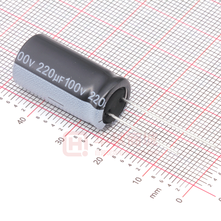

    直插铝电解电容 插件,D12.5xL25mm 220µF ±20% Ф12.50 x 25.00mm 100V 440mA 2000Hrs@105℃
