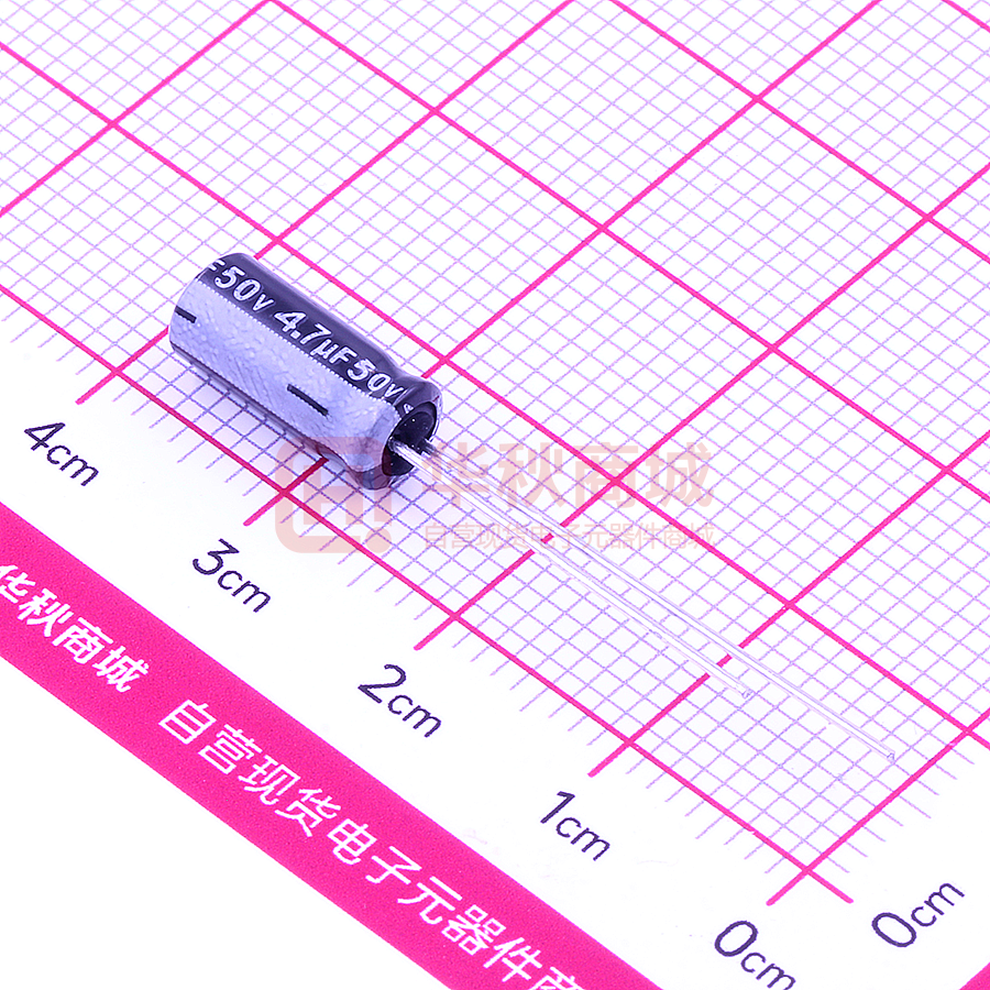

    直插铝电解电容 插件,D5xL11mm 4.7µF ±20% Ф5.00 x 11.00mm 50V 33mA 2000Hrs@105℃
