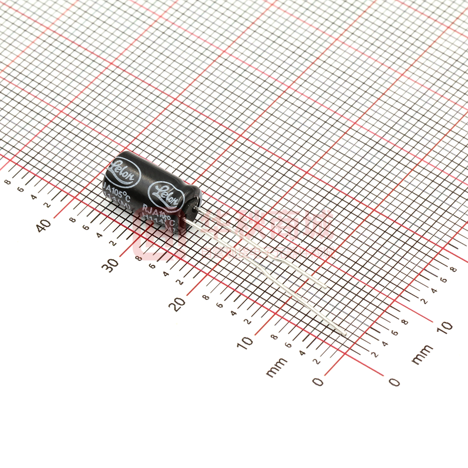

    直插铝电解电容 插件,D6.3xL11mm 47µF ±20% Ф6.30 x 11.00mm 50V 117mA 2000Hrs@105℃
RJA470M1HSA-0611P 数据手册
铝电解电容器 RJA RJA 系列 特长/用途 ‧105℃,广温度范围 ‧适用于高信赖性产品 ‧符合RoHS指令 套管与标示颜色:深紫色/白色 规格表 项 目 工作温度范围 额定静电容量容许误差值 漏电流(20℃) 损失角正切值(120 Hz, 20℃) 温度特性(120 Hz) 引线型 耐久性 高温无负荷特性 纹波电流与频率补正系数 性 能 6.3 ~ 63V -55℃ ~ +105℃ 100V -40℃ ~ +105℃ ± 20% I = 0.01CV 或 3(µA/微安)之中任一个较大值以下(2 分钟后) I = 漏电流(µA/微安)、C = 额定静电容量(µF/微法拉)、V = 额定直流工作电压(V/伏特) (120 Hz, 20℃) 额定电压 6.3 10 16 25 35 50 63 损失角正切值(最大值) 0.23 0.20 0.16 0.14 0.12 0.10 0.09 当额定静电容量大于 1,000 微法拉时,每增加 1,000 微法拉需加 0.02。 阻抗比不可大于下表所列数值 额定电压 6.3 10 16 25 35 50 Z(-25℃) φD<16 4 3 3 2 2 2 /Z(+20℃) φD≧16 5 4 3 2 2 2 阻抗比 Z(-40/-55℃) φD<16 8 6 4 4 4 3 /Z(+20℃) φD≧16 12 8 6 4 3 3 100 0.08 63 2 2 3 3 100 2 3 3 6 保证寿命时间 2,000 小时 静电容量变化率 ≦初始值的± 20% 损失角正切值 ≦初始规格值的 200% 漏电流 ≦初始规格值 *于 105℃环境中供给容许纹波电流值与额定电压 2,000 小时后,待制品回复至 20℃的环境中进行量测时,需满足上列要求。 保证寿命时间 1,000 小时 静电容量变化率 ≦初始值的± 20% 损失角正切值 ≦初始规格值的 200% 漏电流 ≦初始规格值 *于 105℃环境中不供给额定电压 1,000 小时后,待制品回复至 20℃的环境中进行量测时,需满足上列要求。 频率(Hz) 静电容量(µF/微法拉) ≦100 100 <静电容量≦1,000 1,000 < 60(50) 120 500 1k 10k ≦ 0.70 0.75 0.80 1.00 1.00 1.00 1.30 1.20 1.10 1.40 1.30 1.12 1.50 1.35 1.15 寸法图 制品各项寸法 5 6.3 8 10 12.5 16 18 P 2.0 2.5 3.5 5.0 5.0 7.5 7.5 φd 142 本产品目录之规格如有变更恕不另行通知(Cat. 2023C2) 单位:毫米 φD 0.5 0.6 α L
