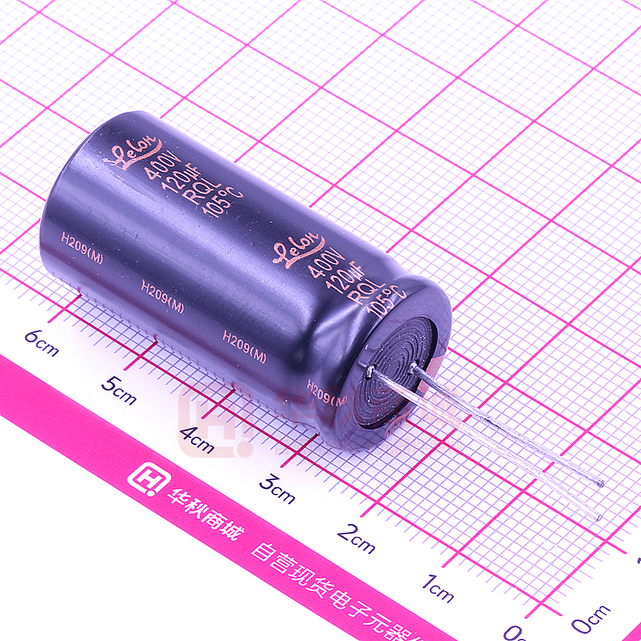

    直插铝电解电容 插件,D18xL35.5mm 120µF ±20% Ф18.00 x 35.50mm 400V 790mA 10000Hrs@105℃
RQL121M2GBK-1836G 数据手册
铝电解电容器 RQL RQL 系列 特长/用途 ‧105℃、10,000小时寿命保证 ‧10φ ~ 18φ并可承受大纹波电流 ‧瘦长型品 ‧符合RoHS指令 套管与标示颜色:黑色/金色 规格表 项 目 工作温度范围 性 能 400V -40℃ ~ +105℃ 420 ~ 450V -25℃ ~ +105℃ 额定静电容量容许误差值 ± 20% (120 Hz, 20℃) 测试时间 损失角正切值(120 Hz, 20℃) 温度特性(120 Hz) 耐久性 高温无负荷特性 纹波电流与频率补正系数 5 分钟后 CV≦1,000 CV > 1,000 漏电流 I = 0.03CV + 15(µA/微安) I = 0.02CV + 25(µA/微安) I = 漏电流(µA/微安)、C = 额定静电容量(µF/微法拉)、V = 额定直流工作电压(V/伏特) 额定电压 损失角正切值(最大值) 阻抗比 400 0.24 420 0.24 阻抗比不可大于下表所列数值 额定电压 400 Z(-25℃)/Z(+20℃) 5 Z(-40℃)/Z(+20℃) 6 450 0.24 420 6 - 450 6 - 保证寿命时间 10,000 小时 静电容量变化率 ≦初始值的± 20% 损失角正切值 ≦初始规格值的 200% 漏电流 ≦初始规格值 *于 105℃环境中供给容许纹波电流值与额定电压 10,000 小时后,待制品回复至 20℃的环境中进行量测时,需满足上列要求。 保证寿命时间 1,000 小时 静电容量变化率 ≦初始值的± 20% 损失角正切值 ≦初始规格值的 200% 漏电流 ≦初始规格值 *于 105℃环境中不供给额定电压 1,000 小时后,待制品回复至 20℃的环境中进行量测时,需满足上列要求。 额定电压 160 ~ 450V 需进行电压补偿后再行量测(依据 JIS C 5101-4 4.1 规定)。 频率(Hz) 补正系数 60 0.80 120 1.00 500 1.25 10k ≦ 1.50 1k 1.40 寸法图 制品各项寸法 10 12.5 16 18 P 5.0 5.0 7.5 7.5 φd 本产品目录之规格如有变更恕不另行通知(Cat. 2023C1) 单位:毫米 φD 0.6 0.8 α 2.0 β 0.5 175 引线型 漏电流(20℃) 铝电解电容器 RQL 尺寸:直径(φD)×长度(L),(毫米/mm) 制品尺寸与容许纹波电流一览表 额定 电压 静电 容量 VDC (µF/微法拉) 10φ φD×L 容许纹波电流:毫安/均方根值(mA/rms),105℃ 16φ 18φ 12.5φ 纹波电流 120 Hz 100k Hz 33 10×40 315 475 39 10×45 360 545 47 10×50 420 630 φD×L 纹波电流 120 Hz 100k Hz 纹波电流 φD×L 120 Hz 100k Hz 12.5×30 440 660 56 12.5×35 500 750 68 12.5×40 580 870 16×31.5 530 400V 82 12.5×50 625 935 16×35.5 615 920 (2G) 100 16×40 16×40 16×45 16×50 715 800 840 990 1,070 1,200 1,260 1,485 120 150 33 10×40 370 555 39 10×45 410 615 12.5×30 390 585 47 10×50 465 700 12.5×35 450 675 56 12.5×40 520 780 16×31.5 500 750 68 12.5×45 580 870 82 12.5×50 660 990 16×35.5 16×35.5 16×40 16×40 16×45 580 730 675 750 755 870 1,095 1,010 1,125 1,130 100 120 16×50 865 1,300 150 引线型 纹波电流 120 Hz 100k Hz 795 180 420V (2P) φD×L 18×35.5 18×40 18×45 790 870 985 1,185 1,305 1,475 18×50 1,120 1,685 18×35.5 725 1,085 18×40 18×45 18×50 835 880 1,030 1,250 1,320 1,550 33 10×45 330 495 12.5×30 370 555 39 10×50 380 570 12.5×35 420 630 47 12.5×40 480 720 53 12.5×45 500 750 450V 56 12.5×45 530 795 16×31.5 510 765 (2W) 68 12.5×50 620 930 16×35.5 590 885 82 16×40 615 920 18×35.5 645 965 100 16×45 715 1,070 18×40 750 1,125 120 16×50 820 1,230 18×45 835 1,250 18×50 975 1,465 150 注:如有需要其它制品尺寸与规格,请与我们连系。 产品编码说明 透气式 10φ×50L 2W BK - 1050 额定电压 引线加工/包装型 式 胶盖型式 制品尺寸 450V 390 M 额定静电容量 额定静电容量 容许误差值 39微法拉 RQL 系列 长脚 ± 20% RQL系列 注:如需了解更详细之介绍,请参阅目录第 139 页”引线型产品编码说明”。 176 本产品目录之规格如有变更恕不另行通知(Cat. 2023C2) 无铅引线与PET套管 制品引线与套管材质
