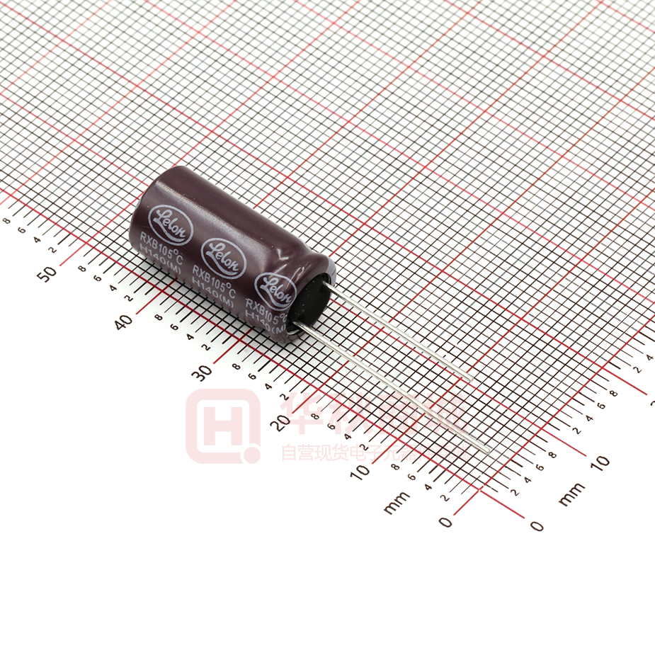

    直插铝电解电容 插件,D10xL20mm 10µF ±20% Ф10.00 x 20.00mm 450V 5000Hrs@105℃
RXB100M2WBK-1020 数据手册
铝电解电容器 RXB RXB 系列 特长/用途 ‧105℃、5,000小时寿命保证 ‧适用交换式电源供应器(SPS)、不断电系统(UPS)、电子安定 器(Ballast) ‧制品尺寸较小并可承受大纹波电流 ‧符合RoHS指令 套管与标示颜色:棕色/白色 规格表 项 目 工作温度范围 性 能 160 ~ 400V -40℃ ~ +105℃ 450V -25℃ ~ +105℃ 额定静电容量容许误差值 ± 20% (120 Hz, 20℃) 测试时间 损失角正切值(120 Hz, 20℃) 温度特性(120 Hz) 耐久性 高温无负荷特性 5 分钟后 CV≦1,000 CV > 1,000 漏电流 I = 0.03CV (µA/微安) I = 0.02CV (µA/微安) I = 漏电流(µA/微安)、C = 额定静电容量(µF/微法拉)、V = 额定直流工作电压(V/伏特) 额定电压 损失角正切值 (最大值) 阻抗比 160 200 250 350 400 450 0.20 0.20 0.20 0.24 0.24 0.24 阻抗比不可大于下表所列数值 额定电压 160 200 250 Z(-25℃) /Z(+20℃) 3 3 3 Z(-40℃) /Z(+20℃) 4 4 4 400 5 6 450 6 - 保证寿命时间 5,000 小时 静电容量变化率 ≦初始值的± 20% 损失角正切值 ≦初始规格值的 200% 漏电流 ≦初始规格值 *于 105℃环境中供给容许纹波电流值与额定电压 5,000 小时后,待制品回复至 20℃的环境中进行量测时,需满足上列要求。 保证寿命时间 1,000 小时 静电容量变化率 ≦初始值的± 20% 损失角正切值 ≦初始规格值的 200% 漏电流 ≦初始规格值 *于 105℃环境中不供给额定电压 1,000 小时后,待制品回复至 20℃的环境中进行量测时,需满足上列要求。额定电压 160 ~ 450V 需进行电压补偿后再行量测(依据 JIS C 5101-4 4.1 规定)。 频率(Hz) 纹波电流与频率补正系数 350 3 4 静电容量(µF/微法拉) 4.7 ~ 82 100 ≦ 120 1k 10k 100k ≦ 1.00 1.00 1.20 1.18 1.40 1.35 1.50 1.45 寸法图 制品各项寸法 10 12.5 16 18 P 5.0 5.0 7.5 7.5 φd 本产品目录之规格如有变更恕不另行通知(Cat. 2023C1) 单位:毫米 φD 0.6 0.8 α L
