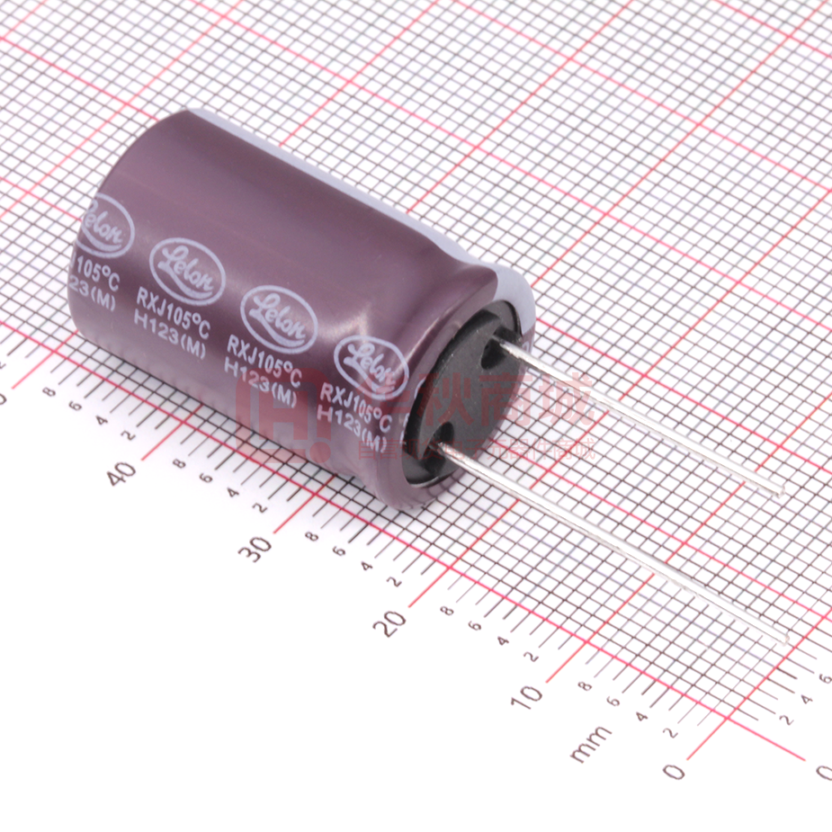

    直插铝电解电容 插件,D16xL25mm 1mF ±20% Ф16.00 x 25.00mm 63V 5000Hrs@105℃
RXJ102M1JBK-1625 数据手册
铝电解电容器 RXJ RXJ系列 特长/用途 ‧105℃、2,000 ~ 5,000小时寿命保证 ‧低等效串联电阻(ESR)适用交换式电源供应器(SPS) ‧制品尺寸较小并可承受大纹波电流 ‧符合RoHS指令 套管与标示颜色:棕色/白色 规格表 项 目 性 工作温度范围 额定静电容量容许误差值 漏电流(20℃) 100V -40℃ ~ +105℃ ± 20% I = 0.01CV 或 3(µA/微安)之中任一个较大值以下(2 分钟后) I = 漏电流(µA/微安)、C = 额定静电容量(µF/微法拉)、V = 额定直流工作电压(V/伏特) 损失角正切值(120 Hz, 20℃) 温度特性(120 Hz) 能 6.3 ~ 63V -55℃ ~ +105℃ 阻抗比 (120 Hz, 20℃) 额定电压 6.3 10 16 25 35 50 63 损失角正切值 0.22 0.19 0.16 0.14 0.12 0.10 0.09 (最大值) 当额定静电容量大于 1,000 微法拉时,每增加 1,000 微法拉需加 0.02。 阻抗比不可大于下表所列数值 额定电压 6.3 10 16 25 35 50 Z(-55℃/-40℃)/Z(+20℃) 4 4 3 3 3 3 100 0.08 63 3 100 3 φD≦8 mm:2,000 小时; φD≧10 mm:5,000 小时 静电容量变化率 ≦初始值的± 20% 损失角正切值 ≦初始规格值的 200% 漏电流 ≦初始规格值 *于 105℃环境中供给容许纹波电流值与额定电压 2,000 / 5,000 小时后,待制品回复至 20℃的环境中进行量测时,需满足上列 要求。 保证寿命时间 引线型 耐久性 高温无负荷特性 纹波电流与频率补正系数 保证寿命时间 1,000 小时 静电容量变化率 ≦初始值的± 20% 损失角正切值 ≦初始规格值的 200% 漏电流 ≦初始规格值 *于 105℃环境中不供给额定电压 1,000 小时后,待制品回复至 20℃的环境中进行量测时,需满足上列要求。 频率(Hz) 静电容量(µF/微法拉) ≦ 33 39 ~ 330 390 ~ 1,000 1,200 ≦ 60(50) 120 500 1k 10k 100k 0.40 0.60 0.65 0.80 0.55 0.70 0.80 0.90 0.65 0.80 0.85 0.95 0.80 0.90 0.98 0.98 0.90 0.95 1.00 1.00 1.00 1.00 1.00 1.00 寸法图 制品各项寸法 5 6.3 8 10 12.5 16 18 P 2.0 2.5 3.5 5.0 5.0 7.5 7.5 φd 150 本产品目录之规格如有变更恕不另行通知(Cat. 2023C2) 单位:毫米 φD 0.5 0.6 α L
