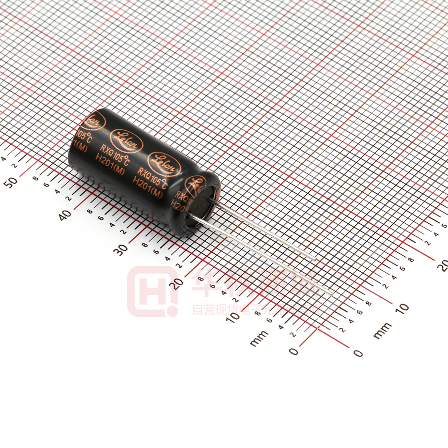

    直插铝电解电容 插件,D10xL20mm 15µF ±20% Ф10.00 x 20.00mm 450V 8000hrs@105°C
