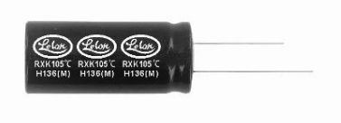

RXK681M1HBK-1325
RXK681M1HBK-1325
    LELON(立隆电子)
    插件,D12.5xL25mm
    直插铝电解电容 插件,D12.5xL25mm 680µF ±20% Ф12.50 x 25.00mm 50V 5000Hrs@105℃
