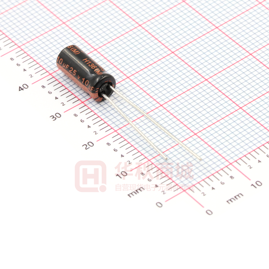

    直插铝电解电容 插件,D5xL11mm 10µF ±20% Ф5.00 x 11.00mm 25V 600mΩ 180mA 4000Hrs@105℃
