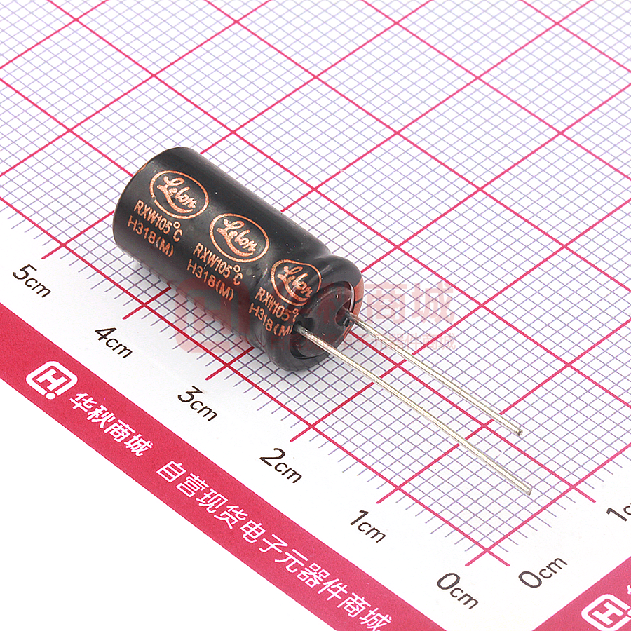

铝电解电容器
RXW
RXW 系列
特长/用途
‧105℃、4,000 ~ 7,000小时寿命保证
‧低等效串联电阻(ESR),适用交换式电源供应器(SPS)
‧制品尺寸较小并可承受大纹波电流
‧符合RoHS指令
套管与标示颜色:黑色/金色
