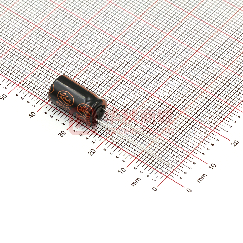

    插件,D8xL15mm
    直插铝电解电容 插件,D8xL15mm 470µF ±20% Ф8.00 x 15.00mm 16V 85mΩ 730mA 5000Hrs@105℃
