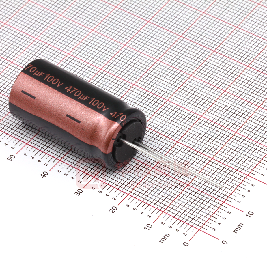

    直插铝电解电容 插件,D16xL31.5mm 470µF ±20% Ф16.00 x 31.50mm 100V 76mΩ 1.31A 7000Hrs@105℃
