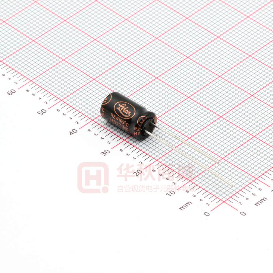

    直插铝电解电容 插件,D6.3xL11mm 100µF ±20% Ф6.30 x 11.00mm 35V 5000Hrs@105℃
RZW101M1VBK-0611 数据手册
铝电解电容器 RZW RZW系列 特长/用途 ‧105℃, 4,000 ~ 10,000小时寿命保证 ‧低等效串联电阻(ESR),适用交换式电源供应器(SPS) ‧制品尺寸较小并可承受大纹波电流 ‧符合RoHS指令 套管与标示颜色:黑色/金色 规格表 项 性 目 工作温度范围 能 -55℃ ~ +105℃ 额定静电容量容许误差值 漏电流(20℃) 损失角正切值(120 Hz, 20℃) ± 20% (120 Hz, 20℃) I = 0.01CV 或 3(µA/微安)之中任一个较大值以下(2 分钟后) I = 漏电流(µA/微安)、C = 额定静电容量(µF/微法拉)、V = 额定直流工作电压(V/伏特) 额定电压 6.3 10 16 25 35 50 63 损失角正切值(最大值) 0.22 0.19 0.16 0.14 0.12 0.10 0.09 当额定静电容量大于1,000 微法拉时,每增加1,000 微法拉需加0.02。 阻抗比不可大于下表所列数值 温度特性(120 Hz) 额定电压 阻抗比 Z(-55℃)/Z(+20℃) 6.3 10 16 25 35 50 63 3 3 3 3 3 3 3 6.3 ~ 10V 测试时间 引线型 耐久性 16 ~ 63V φD = 5 ~ 6.3 mm;4,000小时; φD = 8 ~ 10 mm:6,000小时; φD≧12.5 mm:8,000小时 φD = 5 ~ 6.3 mm:5,000小时; φD = 8 ~ 10 mm:7,000小时; φD≧12.5 mm:10,000小时 静电容量变化率 ≦初始值的± 25% 损失角正切值 ≦初始规格值的 200% 漏电流 ≦初始规格值 *于 105℃环境中供给容许纹波电流值与额定电压 4,000 ~ 10,000 小时后,待制品回复至 20℃的环境中进行量测时,需满足上 列要求。 高温无负荷特性 保证寿命时间 1,000 小时 静电容量变化率 ≦初始值的± 25% 损失角正切值 ≦初始规格值的 200% 漏电流 ≦初始规格值 *于 105℃环境中不供给额定电压 1,000 小时后,待制品回复至 20℃的环境中进行量测时,需满足上列要求。 频率(Hz) 纹波电流与频率补正系数 静电容量(µF/微法拉) ≦33 120 1k 10k 100k ≦ 0.42 0.70 0.90 1.0 39 ~ 270 0.50 0.73 0.92 1.0 330 ~ 680 0.55 0.77 0.94 1.0 820 ~ 1,800 0.6 0.80 0.96 1.0 2,200 ~ 18,000 0.7 0.85 0.98 1.0 寸法图 制品各项寸法 5 6.3 8 10 12.5 16 18 P 2.0 2.5 3.5 5.0 5.0 7.5 7.5 φd 0.5 0.6 α L
