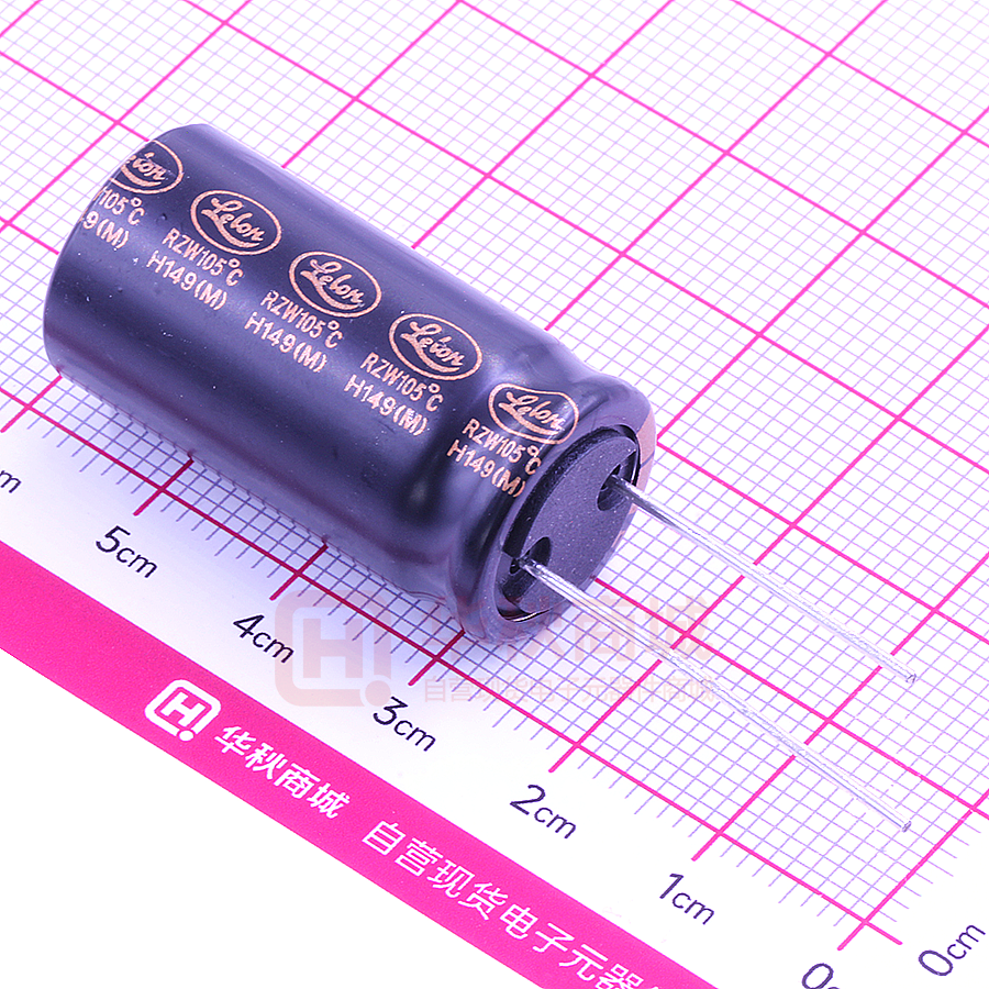

铝电解电容器
RZW
RZW系列
特长/用途
‧105℃, 4,000 ~ 10,000小时寿命保证
‧低等效串联电阻(ESR),适用交换式电源供应器(SPS)
‧制品尺寸较小并可承受大纹波电流
‧符合RoHS指令
套管与标示颜色:黑色/金色
