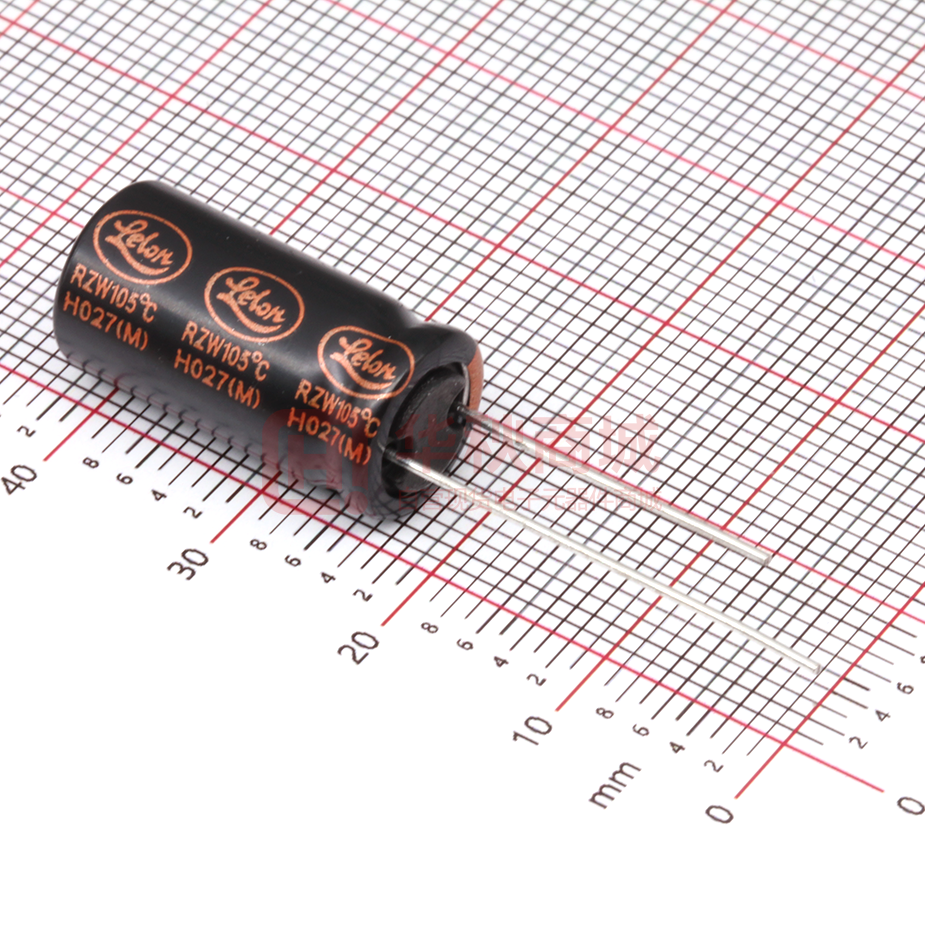

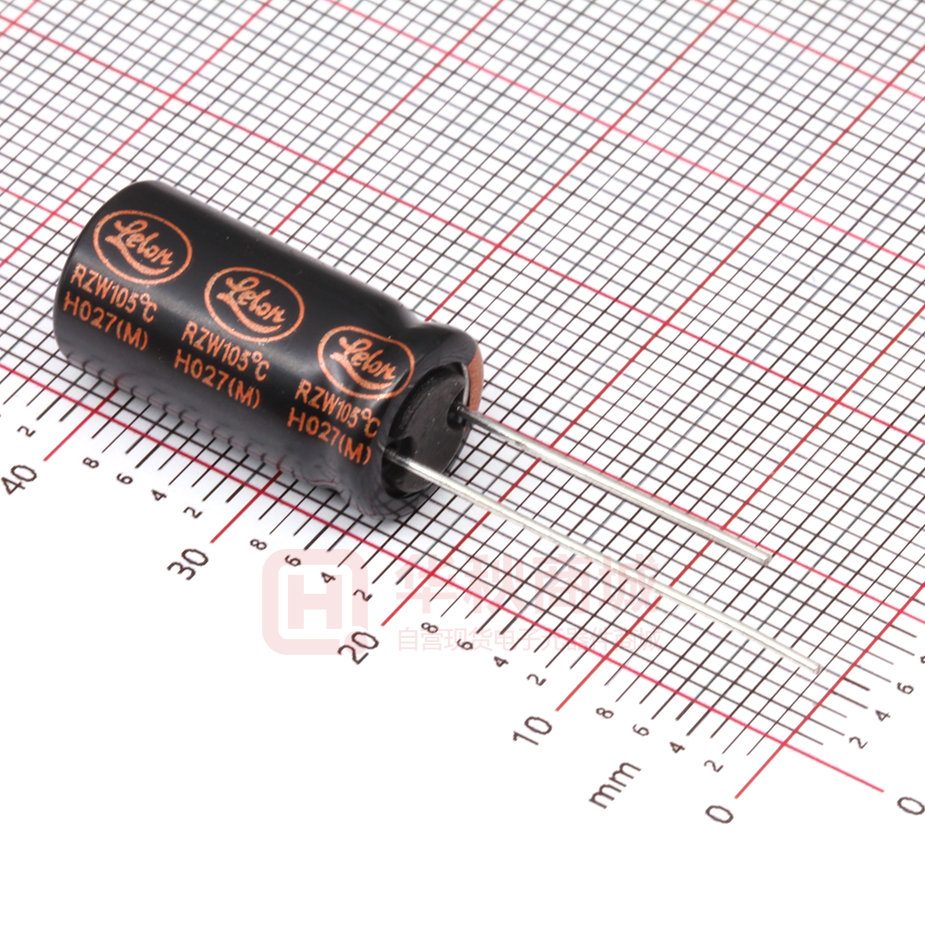

    直插铝电解电容 插件,D10xL20mm 680µF ±20% Ф10.00 x 20.00mm 25V 46mΩ 1.4A 7000Hrs@105℃
