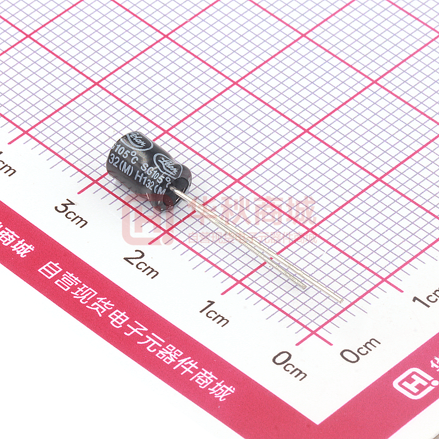

    直插铝电解电容 插件,D5xL7mm 100µF ±20% Ф5.00 x 7.00mm 16V 1000Hrs@105℃
SG-101M1CBK-0507 数据手册
铝电解电容器 SG SG 系列 特长/用途 ‧105℃、1,000小时寿命保证 ‧制品高度7mm之高温度使用范围 ‧符合RoHS指令 套管与标示颜色:黑色/白色 规格表 项 目 工作温度范围 额定静电容量容许误差值 性 能 -40℃ ~ +105℃ ± 20% I = 0.01CV 或 3(µA/微安)之中任一个较大值以下(2 分钟后) I = 漏电流(µA/微安)、C = 额定静电容量(µF/微法拉)、V = 额定直流工作电压(V/伏特) 漏电流(20℃) 额定电压 损失角正切值(最大值) 损失角正切值(120 Hz, 20℃) 温度特性(120 Hz) 4 0.35 6.3 0.23 额定电压 Z(-25℃)/Z(+20℃) Z(-40℃)/Z(+20℃) 阻抗比 10 0.20 16 0.17 25 0.15 (120 Hz, 20℃) 35 0.12 阻抗比不可大于下表所列数值 4 6.3 10 16 6 4 3 3 12 10 8 6 50 0.10 25 2 4 35 2 4 63 0.10 50 2 4 63 2 4 保证寿命时间 1,000 小时 静电容量变化率 ≦初始值的± 20% 损失角正切值 ≦初始规格值的 200% 漏电流 ≦初始规格值 *于 105℃环境中供给容许纹波电流值与额定电压 1,000 小时后,待制品回复至 20℃的环境中进行量测时,需满足上列要求。 耐久性 保证寿命时间:500 小时;其它试验项目与耐久性相同。 频率(Hz) 静电容量(µF/微法拉) ≦47 100 ~ 330 纹波电流与频率补正系数 60 (50) 120 500 1k 10k ≦ 0.75 0.88 1.00 1.00 1.20 1.10 1.30 1.15 1.45 1.20 寸法图 制品各项寸法 单位:毫米 φD 4 5 6.3 8 P 1.5 2.0 2.5 3.5 φd 0.45 0.5 α 1.0 β 0.5 尺寸:直径(φD)×长度(L),(毫米/mm) 制品尺寸与容许纹波电流一览表 额定电压 VDC 静电容量 (µF/微法拉) 内容 4V (0G) φD×L mA 容许纹波电流:毫安/均方根值(mA/rms),120 赫兹(Hz), 105℃ 6.3V (0J) φD×L mA 10V (1A) φD×L 1 010 2.2 2R2 3.3 3R3 4.7 4R7 10 100 22 220 4×7 31 4×7 33 330 4×7 32 4×7 32 4×7 47 470 4×7 38 4×7 38 5×7* 100 101 5×7 61 6.3×7* 75 6.3×7 220 221 6.3×7 90 6.3×7 99 8×7 330 331 8×7 156 8×7 156 注:制品尺寸标有” * ”记号者表示亦可提供较小尺寸之制品。 mA 32 35 47 80 140 16V (1C) φD×L 4×7 5×7* 5×7 6.3×7* 6.3×7 8×7 25V (1E) mA 25 39 43 59 90 146 φD×L 4×7 5×7* 6.3×7 6.3×7 8×7 35V (1V) mA 26 41 53 65 125 φD×L 4×7 5×7* 6.3×7 8×7* 8×7 50V (1H) 63V (1J) mA φD×L mA φD×L mA 22 30 47 71 83 4×7 4×7 4×7 5×7* 6.3×7* 6.3×7 8×7 8×7 10 15 18 23 34 53 76 85 4×7 4×7 4×7 5×7 6.3×7 8×7 11 17 21 26 40 70 产品编码说明 SG系列 330微法拉 ± 20% 6.3V 长脚 透气式 8φ×7L SG- 331 M 0J BK - 0807 系列 额定静电容量 额定静电容量 容许误差值 额定电压 引线加工/包装型 式 胶盖型式 制品尺寸 无铅引线与PET套管 制品引线与套管材质 注:如需了解更详细之介绍,请参阅目录第 139 页”引线型产品编码说明”。 本产品目录之规格如有变更恕不另行通知(Cat. 2023C1) 181 引线型 高温无负荷特性
