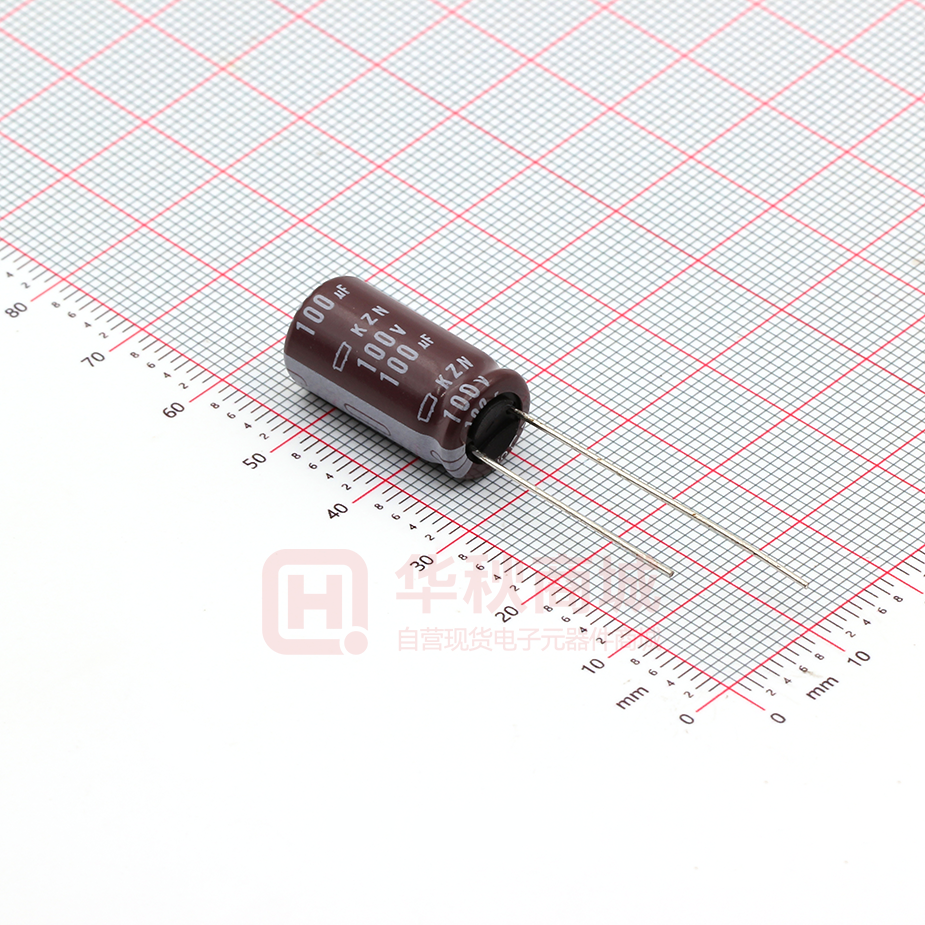

    直插铝电解电容 插件,D10xL20mm 100µF ±20% Ф10.00 x 20.00mm 100V 68mΩ 1.43A 10000Hrs@105℃
EKZN101ELL101MJ20S 数据手册
小型铝电解电容器 KZN 低Z 系列 引线型·低阻抗品(105℃) RoHS2 适应品 长寿命 KZN ● 采用新的高稳定电解液,实现高纹波・长寿命。 高纹波化 :6.3 ~ 100Vdc、静电容量范围 :8.2 ~ 22,000μF。 ● 保证 105℃ 6,000 ~ 10,000 小时(叠加纹波电流) 。 ● 请注意不属于基板清洗类型。 ● 额定电压范围 KZM ◆规格表 项  目 性      能 -40~+105℃ 6.3~100Vdc ±20%(M) I=0.01CV或者3μA中任意一个较大值 I : 漏电流 ( μA)、C: 静电容量 ( μF )、V : 额定电压 ( Vdc) 损失角正切值( tanδ) 额定电压(Vdc) 6.3V 10V 16V 25V 35V 50V 63V 80V 100V 工作温度范围 额定电压范围 静电容量容许差 漏电流 tanδ(Max. ) 0.22 0.19 0.16 0.14 0.12 0.10 但是,超过1,000μF的每增加1,000μF则 tanδ设定增加0.02。 Z(-25℃)/Z(+20℃) ≦2 Z(-40℃)/Z(+20℃) ≦3 温度特性 (阻抗比) 耐久性 (20 ℃、 120Hz ) (20℃、 2分值) 0.09 0.09 0.08 (20 ℃、120Hz) (120Hz ) 在105℃环境中,不超过额定电压的范围下叠加额定纹波电流,连续加载额定电压规定时间后,待温度恢复到20℃进行测量时,应满足 以下要求。 尺寸 φ5、φ6.3 φ8×11.5L φ10×12.5L 6,000小时 8,000小时 9,000小时 6.3V 7,000小时 9,000小时 9,000小时 10~50V 6,000小时 8,000小时 9,000小时 63~100V ≦初始值的±25% (6 .3、10Vdc: ≦±30% ) 静电容量变化率 ≦初始规格值的200% 损失角正切值 漏电流 ≦初始规格值 在105℃环境中,无负荷放置500小时后待温度恢复到20℃,进行试验前处理 (JIS 要求。 ≦初始值的±25% (6 .3、10Vdc: ≦±30% ) 静电容量变化率 ≦初始规格值的200% 损失角正切值 漏电流 ≦初始规格值 规定时间 高温无负荷特性 φ8×15L、20L 9,000小时 10,000小时 9,000小时 φ10×16L、20L、25L φ12.5以上 10,000小时 10,000小时 10,000小时 C 5101-4 4.1项 ) 后进行测量时,应满足以下 ◆尺寸图(CE04 形)[mm] F±0 . 5 φd (PET:茶褐色) φD' 套管 F±0 . 5 ●端子代码 :E φD φd F φD' L' 压力阀 ( φ6.3以下的除外 ) 4mi n. 15mi n. (φ5 ~ φ10) (φ12.5 ~ φ18) L' 5 0.5 2.0 6.3 8 0.5 0.6 2.5 3.5 10 12.5 16 0.6 0.6 0.8 5.0 5.0 7.5 18 0.8 7.5 φD+0.5max L+1.5max 抽气构造 ◆产品型号体系 1 2 3 4 E KZN 5 6 7 8 E 9 10 11 12 13 14 M 15 16 17 18 设计代码 尺寸代码 容许差代码 容量代码(例 100μF→101, 3,900μF→392) 端子加工·编带代码 端子代码 电压代码(例 6.3V→6R3, 10V→100) 系列代码 产品分类 产品型号代码的详细介绍请参考「产品型号的表示方法 (引线型 )」 。   目录中记载的内容有可能未经提示而变更。贵司在购买、使用时请要求敝司提供规格书,并以此为基准去使用。 CAT. No. C1001S 小型铝电解电容器 KZN 引线型·低阻抗品(105℃) 系列 ◆标准品一览表 WV Cap (Vdc) (μF) 6.3 10 16 220 470 820 1,200 1,200 1,500 1,800 2,700 2,700 3,300 3,900 5,600 6,800 6,800 8,200 8,200 10,000 12,000 12,000 15,000 15,000 18,000 18,000 22,000 150 330 560 820 1,000 1,000 1,200 1,800 1,800 2,200 2,700 3,900 4,700 4,700 5,600 5,600 6,800 8,200 8,200 10,000 10,000 12,000 12,000 15,000 120 270 470 680 680 820 1,000 1,500 1,500 1,800 2,200 2,700 额定纹波 阻抗 (Ωmax/100kHz) 电流 尺寸 (mArms/ φD×L(mm) 20℃ -10℃ 105℃、 100kHz) 5×11 6.3×11 8×11.5 8×15 10×12.5 8×20 10×16 10×20 12.5×16 10×25 12.5×20 12.5×25 12.5×30 16×20 12.5×35 18×20 16×25 16×31.5 18×25 16×35.5 18×31.5 16×40 18×35.5 18×40 5×11 6.3×11 8×11.5 8×15 8×20 10×12.5 10×16 10×20 12.5×16 10×25 12.5×20 12.5×25 12.5×30 16×20 12.5×35 18×20 16×25 16×31.5 18×25 16×35.5 18×31.5 16×40 18×35.5 18×40 5×11 6.3×11 8×11.5 8×15 10×12.5 8×20 10×16 10×20 12.5×16 10×25 12.5×20 12.5×25 0.38 0.17 0.075 0.059 0.053 0.041 0.038 0.028 0.035 0.026 0.025 0.019 0.018 0.021 0.016 0.020 0.017 0.016 0.016 0.014 0.014 0.013 0.012 0.011 0.38 0.17 0.075 0.059 0.041 0.053 0.038 0.028 0.035 0.026 0.025 0.019 0.018 0.021 0.016 0.020 0.017 0.016 0.016 0.014 0.014 0.013 0.012 0.011 0.38 0.17 0.075 0.059 0.053 0.041 0.038 0.028 0.035 0.026 0.025 0.019 1.2 0.51 0.23 0.18 0.16 0.13 0.12 0.084 0.11 0.072 0.075 0.057 0.054 0.063 0.048 0.060 0.051 0.048 0.048 0.042 0.042 0.039 0.036 0.033 1.2 0.51 0.23 0.18 0.13 0.16 0.12 0.084 0.11 0.072 0.075 0.057 0.054 0.063 0.048 0.060 0.051 0.048 0.048 0.042 0.042 0.039 0.036 0.033 1.2 0.51 0.23 0.18 0.16 0.13 0.12 0.084 0.11 0.072 0.075 0.057 345 540 945 1,250 1,330 1,500 1,760 1,960 1,900 2,250 2,480 2,900 3,450 3,250 3,570 3,450 3,630 4,100 3,880 4,280 4,190 4,580 4,380 4,960 450 700 1,200 1,600 1,960 1,700 2,000 2,500 2,400 2,900 2,600 3,200 3,660 3,330 4,120 3,450 3,810 4,100 3,880 4,280 4,190 4,580 4,380 4,960 450 700 1,200 1,600 1,700 1,960 2,000 2,500 2,400 2,900 2,600 3,200 产品型号 EKZN6R3E□□221ME11D EKZN6R3E□□471MF11D EKZN6R3E□□821MHB5D EKZN6R3E□□122MH15D EKZN6R3E□□122MJC5S EKZN6R3E□□152MH20D EKZN6R3E□□182MJ16S EKZN6R3E□□272MJ20S EKZN6R3E□□272MK16S EKZN6R3E□□332MJ25S EKZN6R3E□□392MK20S EKZN6R3E□□562MK25S EKZN6R3E□□682MK30S EKZN6R3E□□682ML20S EKZN6R3E□□822MK35S EKZN6R3E□□822MM20S EKZN6R3E□□103ML25S EKZN6R3E□□123MLN3S EKZN6R3E□□123MM25S EKZN6R3E□□153MLP1S EKZN6R3E□□153MMN3S EKZN6R3E□□183ML40S EKZN6R3E□□183MMP1S EKZN6R3E□□223MM40S EKZN100E□□151ME11D EKZN100E□□331MF11D EKZN100E□□561MHB5D EKZN100E□□821MH15D EKZN100E□□102MH20D EKZN100E□□102MJC5S EKZN100E□□122MJ16S EKZN100E□□182MJ20S EKZN100E□□182MK16S EKZN100E□□222MJ25S EKZN100E□□272MK20S EKZN100E□□392MK25S EKZN100E□□472MK30S EKZN100E□□472ML20S EKZN100E□□562MK35S EKZN100E□□562MM20S EKZN100E□□682ML25S EKZN100E□□822MLN3S EKZN100E□□822MM25S EKZN100E□□103MLP1S EKZN100E□□103MMN3S EKZN100E□□123ML40S EKZN100E□□123MMP1S EKZN100E□□153MM40S EKZN160E□□121ME11D EKZN160E□□271MF11D EKZN160E□□471MHB5D EKZN160E□□681MH15D EKZN160E□□681MJC5S EKZN160E□□821MH20D EKZN160E□□102MJ16S EKZN160E□□152MJ20S EKZN160E□□152MK16S EKZN160E□□182MJ25S EKZN160E□□222MK20S EKZN160E□□272MK25S 额定纹波 阻抗 (Ωmax/100kHz) 电流 WV Cap 尺寸 (mArms/ (Vdc) (μF) φD×L(mm) 20℃ -10℃ 105℃、 100kHz) 16 25 35 3,300 3,900 3,900 4,700 5,600 6,800 6,800 8,200 8,200 10,000 10,000 12,000 68 150 270 470 470 560 680 820 1,000 1,200 1,500 1,800 2,200 2,200 2,700 3,300 3,300 4,700 4,700 5,600 5,600 6,800 6,800 8,200 47 100 180 220 270 330 390 470 560 680 820 1,200 1,500 1,500 1,800 1,800 1,800 2,700 2,700 3,300 3,300 3,900 3,900 4,700 12.5×30 12.5×35 16×20 18×20 16×25 16×31.5 18×25 16×35.5 18×31.5 16×40 18×35.5 18×40 5×11 6.3×11 8×11.5 8×15 10×12.5 8×20 10×16 10×20 12.5×16 10×25 12.5×20 12.5×25 12.5×30 16×20 12.5×35 16×25 18×20 16×31.5 18×25 16×35.5 18×31.5 16×40 18×35.5 18×40 5×11 6.3×11 8×11.5 8×15 10×12.5 8×20 10×16 10×20 12.5×16 10×25 12.5×20 12.5×25 12.5×30 16×20 12.5×35 16×25 18×20 16×31.5 18×25 16×35.5 18×31.5 16×40 18×35.5 18×40 0.018 0.016 0.021 0.020 0.017 0.016 0.016 0.014 0.014 0.013 0.012 0.011 0.38 0.17 0.075 0.059 0.053 0.041 0.038 0.028 0.035 0.026 0.025 0.019 0.018 0.021 0.016 0.017 0.020 0.016 0.016 0.014 0.014 0.013 0.012 0.011 0.38 0.17 0.075 0.059 0.053 0.041 0.038 0.028 0.035 0.026 0.025 0.019 0.018 0.021 0.016 0.017 0.020 0.016 0.016 0.014 0.014 0.013 0.012 0.011 0.054 0.048 0.063 0.060 0.051 0.048 0.048 0.042 0.042 0.039 0.036 0.033 1.2 0.51 0.23 0.18 0.16 0.13 0.12 0.084 0.11 0.072 0.075 0.057 0.054 0.063 0.048 0.051 0.060 0.048 0.048 0.042 0.042 0.039 0.036 0.033 1.2 0.51 0.23 0.18 0.16 0.13 0.12 0.084 0.11 0.072 0.075 0.057 0.054 0.063 0.048 0.051 0.060 0.048 0.048 0.042 0.042 0.039 0.036 0.033 3,660 4,120 3,330 3,450 3,810 4,100 3,880 4,280 4,190 4,580 4,380 4,960 450 700 1,200 1,600 1,700 1,960 2,000 2,500 2,400 2,900 2,600 3,200 3,660 3,330 4,120 3,810 3,450 4,100 3,880 4,280 4,190 4,580 4,380 4,960 450 700 1,200 1,600 1,700 1,960 2,000 2,500 2,400 2,900 2,600 3,200 3,660 3,330 4,120 3,810 3,450 4,100 3,880 4,280 4,190 4,580 4,380 4,960 产品型号 EKZN160E□□332MK30S EKZN160E□□392MK35S EKZN160E□□392ML20S EKZN160E□□472MM20S EKZN160E□□562ML25S EKZN160E□□682MLN3S EKZN160E□□682MM25S EKZN160E□□822MLP1S EKZN160E□□822MMN3S EKZN160E□□103ML40S EKZN160E□□103MMP1S EKZN160E□□123MM40S EKZN250E□□680ME11D EKZN250E□□151MF11D EKZN250E□□271MHB5D EKZN250E□□471MH15D EKZN250E□□471MJC5S EKZN250E□□561MH20D EKZN250E□□681MJ16S EKZN250E□□821MJ20S EKZN250E□□102MK16S EKZN250E□□122MJ25S EKZN250E□□152MK20S EKZN250E□□182MK25S EKZN250E□□222MK30S EKZN250E□□222ML20S EKZN250E□□272MK35S EKZN250E□□332ML25S EKZN250E□□332MM20S EKZN250E□□472MLN3S EKZN250E□□472MM25S EKZN250E□□562MLP1S EKZN250E□□562MMN3S EKZN250E□□682ML40S EKZN250E□□682MMP1S EKZN250E□□822MM40S EKZN350E□□470ME11D EKZN350E□□101MF11D EKZN350E□□181MHB5D EKZN350E□□221MH15D EKZN350E□□271MJC5S EKZN350E□□331MH20D EKZN350E□□391MJ16S EKZN350E□□471MJ20S EKZN350E□□561MK16S EKZN350E□□681MJ25S EKZN350E□□821MK20S EKZN350E□□122MK25S EKZN350E□□152MK30S EKZN350E□□152ML20S EKZN350E□□182MK35S EKZN350E□□182ML25S EKZN350E□□182MM20S EKZN350E□□272MLN3S EKZN350E□□272MM25S EKZN350E□□332MLP1S EKZN350E□□332MMN3S EKZN350E□□392ML40S EKZN350E□□392MMP1S EKZN350E□□472MM40S □□内为端子加工·编带代码。 目录中记载的内容有可能未经提示而变更。贵司在购买、使用时请要求敝司提供规格书,并以此为基准去使用。 CAT. No. C1001S 小型铝电解电容器 KZN 引线型·低阻抗品(105℃) 系列 ◆标准品一览表 WV Cap (Vdc) (μF) 27 56 100 120 150 180 220 330 330 390 470 680 820 820 1,000 1,200 1,200 1,500 1,500 1,800 2,200 2,200 2,700 3,300 18 39 68 100 120 120 180 270 270 330 390 560 680 680 820 820 1,000 1,200 1,200 1,500 1,500 1,800 1,800 2,200 50 63 额定纹波 阻抗 (Ωmax/100kHz) 电流 尺寸 (mArms/ φD×L(mm) 20℃ -10℃ 105℃、 100kHz) 5×11 0.40 1.3 450 6.3×11 0.18 0.54 700 8×11.5 0.085 0.26 1,200 8×15 0.065 0.20 1,600 10×12.5 0.073 0.22 1,280 8×20 0.049 0.16 1,960 10×16 0.053 0.16 1,650 10×20 0.038 0.12 2,060 12.5×16 0.045 0.14 2,160 10×25 0.032 0.10 2,420 12.5×20 0.032 0.10 2,300 12.5×25 0.025 0.08 2,800 12.5×30 0.023 0.074 3,370 16×20 0.026 0.084 3,070 12.5×35 0.021 0.067 3,810 16×25 0.022 0.070 3,510 18×20 0.025 0.075 3,120 16×31.5 0.019 0.057 4,030 18×25 0.021 0.063 3,530 16×35.5 0.016 0.048 4,220 16×40 0.014 0.042 4,500 18×31.5 0.016 0.048 4,080 18×35.5 0.013 0.039 4,270 18×40 0.012 0.036 4,850 5×11 0.52 2.3 240 6.3×11 0.24 1.1 420 8×11.5 0.15 0.68 720 8×15 0.10 0.45 990 8×20 0.077 0.35 1,200 10×12.5 0.090 0.36 990 10×16 0.061 0.25 1,200 10×20 0.045 0.18 1,570 12.5×16 0.058 0.18 1,570 10×25 0.037 0.12 1,990 12.5×20 0.033 0.10 1,990 12.5×25 0.026 0.080 2,460 12.5×30 0.024 0.075 2,760 16×20 0.027 0.085 2,380 12.5×35 0.022 0.068 3,040 18×20 0.026 0.078 2,530 16×25 0.024 0.072 2,890 16×31.5 0.020 0.060 3,280 18×25 0.022 0.066 2,930 16×35.5 0.018 0.054 3,440 18×31.5 0.018 0.054 3,380 16×40 0.016 0.048 3,690 18×35.5 0.017 0.051 3,550 18×40 0.015 0.045 3,930 产品型号 EKZN500E□□270ME11D EKZN500E□□560MF11D EKZN500E□□101MHB5D EKZN500E□□121MH15D EKZN500E□□151MJC5S EKZN500E□□181MH20D EKZN500E□□221MJ16S EKZN500E□□331MJ20S EKZN500E□□331MK16S EKZN500E□□391MJ25S EKZN500E□□471MK20S EKZN500E□□681MK25S EKZN500E□□821MK30S EKZN500E□□821ML20S EKZN500E□□102MK35S EKZN500E□□122ML25S EKZN500E□□122MM20S EKZN500E□□152MLN3S EKZN500E□□152MM25S EKZN500E□□182MLP1S EKZN500E□□222ML40S EKZN500E□□222MMN3S EKZN500E□□272MMP1S EKZN500E□□332MM40S EKZN630E□□180ME11D EKZN630E□□390MF11D EKZN630E□□680MHB5D EKZN630E□□101MH15D EKZN630E□□121MH20D EKZN630E□□121MJC5S EKZN630E□□181MJ16S EKZN630E□□271MJ20S EKZN630E□□271MK16S EKZN630E□□331MJ25S EKZN630E□□391MK20S EKZN630E□□561MK25S EKZN630E□□681MK30S EKZN630E□□681ML20S EKZN630E□□821MK35S EKZN630E□□821MM20S EKZN630E□□102ML25S EKZN630E□□122MLN3S EKZN630E□□122MM25S EKZN630E□□152MLP1S EKZN630E□□152MMN3S EKZN630E□□182ML40S EKZN630E□□182MMP1S EKZN630E□□222MM40S 额定纹波 阻抗 (Ωmax/100kHz) 电流 WV Cap 尺寸 (mArms/ (Vdc) (μF) φD×L(mm) 20℃ -10℃ 105℃、 100kHz) 12 5×11 0.72 3.2 220 27 6.3×11 0.34 1.5 370 47 8×11.5 0.20 0.90 620 68 8×15 0.14 0.63 780 82 8×20 0.12 0.54 1,040 82 10×12.5 0.14 0.56 780 120 10×16 0.090 0.36 1,040 180 10×20 0.068 0.28 1,430 180 12.5×16 0.090 0.27 1,430 220 10×25 0.055 0.22 1,620 270 12.5×20 0.048 0.15 1,750 390 12.5×25 0.038 0.12 2,210 80 470 12.5×30 0.033 0.11 2,400 470 16×20 0.036 0.12 1,950 560 12.5×35 0.026 0.078 2,600 680 16×25 0.028 0.084 2,430 680 18×20 0.032 0.096 2,270 820 16×31.5 0.022 0.066 2,640 820 18×25 0.027 0.081 2,500 1,000 16×35.5 0.020 0.060 2,860 1,200 16×40 0.018 0.054 3,510 1,200 18×31.5 0.020 0.060 2,860 1,500 18×35.5 0.018 0.054 3,510 1,800 18×40 0.017 0.051 3,860 8.2 5×11 0.72 3.2 220 18 6.3×11 0.34 1.5 370 33 8×11.5 0.20 0.90 620 47 8×15 0.14 0.63 780 56 8×20 0.12 0.54 1,040 56 10×12.5 0.14 0.56 780 82 10×16 0.090 0.36 1,040 100 10×20 0.068 0.28 1,430 120 12.5×16 0.090 0.27 1,430 150 10×25 0.055 0.22 1,620 180 12.5×20 0.048 0.15 1,750 220 12.5×25 0.038 0.12 2,210 100 270 12.5×30 0.033 0.11 2,400 270 16×20 0.036 0.12 1,950 390 12.5×35 0.026 0.078 2,600 390 16×25 0.028 0.084 2,430 390 18×20 0.032 0.096 2,270 470 16×31.5 0.022 0.066 2,640 560 16×35.5 0.020 0.060 2,860 560 18×25 0.027 0.081 2,500 680 16×40 0.018 0.054 3,510 680 18×31.5 0.020 0.060 2,860 820 18×35.5 0.018 0.054 3,510 1,000 18×40 0.017 0.051 3,860 产品型号 EKZN800E□□120ME11D EKZN800E□□270MF11D EKZN800E□□470MHB5D EKZN800E□□680MH15D EKZN800E□□820MH20D EKZN800E□□820MJC5S EKZN800E□□121MJ16S EKZN800E□□181MJ20S EKZN800E□□181MK16S EKZN800E□□221MJ25S EKZN800E□□271MK20S EKZN800E□□391MK25S EKZN800E□□471MK30S EKZN800E□□471ML20S EKZN800E□□561MK35S EKZN800E□□681ML25S EKZN800E□□681MM20S EKZN800E□□821MLN3S EKZN800E□□821MM25S EKZN800E□□102MLP1S EKZN800E□□122ML40S EKZN800E□□122MMN3S EKZN800E□□152MMP1S EKZN800E□□182MM40S EKZN101E□□8R2ME11D EKZN101E□□180MF11D EKZN101E□□330MHB5D EKZN101E□□470MH15D EKZN101E□□560MH20D EKZN101E□□560MJC5S EKZN101E□□820MJ16S EKZN101E□□101MJ20S EKZN101E□□121MK16S EKZN101E□□151MJ25S EKZN101E□□181MK20S EKZN101E□□221MK25S EKZN101E□□271MK30S EKZN101E□□271ML20S EKZN101E□□391MK35S EKZN101E□□391ML25S EKZN101E□□391MM20S EKZN101E□□471MLN3S EKZN101E□□561MLP1S EKZN101E□□561MM25S EKZN101E□□681ML40S EKZN101E□□681MMN3S EKZN101E□□821MMP1S EKZN101E□□102MM40S □□内为端子加工·编带代码。 ◆额定纹波电流频率修正系数 纹波频率与标准品一览表的规定值相异时,请使用小于乘以下表系数所得之值的值。 ●频率修正系数 静电容量 ( μ F) 频率 (Hz ) 8.2~180 220~560 680~1,800 2,200~3 ,900 4,700~22,000 120 0.40 0.50 0.60 0.75 0.85 1k 0.75 0.85 0.87 0.90 0.95 10k 0.90 0.94 0.95 0.95 0.98 100k 1.00 1.00 1.00 1.00 1.00 ※ 铝电解电容器由于在纹波电流叠加时自我发热、温度上升而老化,每升温 5℃寿命减少一半。 要想保持长寿命请在使用过程中降低纹波电流。 目录中记载的内容有可能未经提示而变更。贵司在购买、使用时请要求敝司提供规格书,并以此为基准去使用。 CAT. No. C1001S
