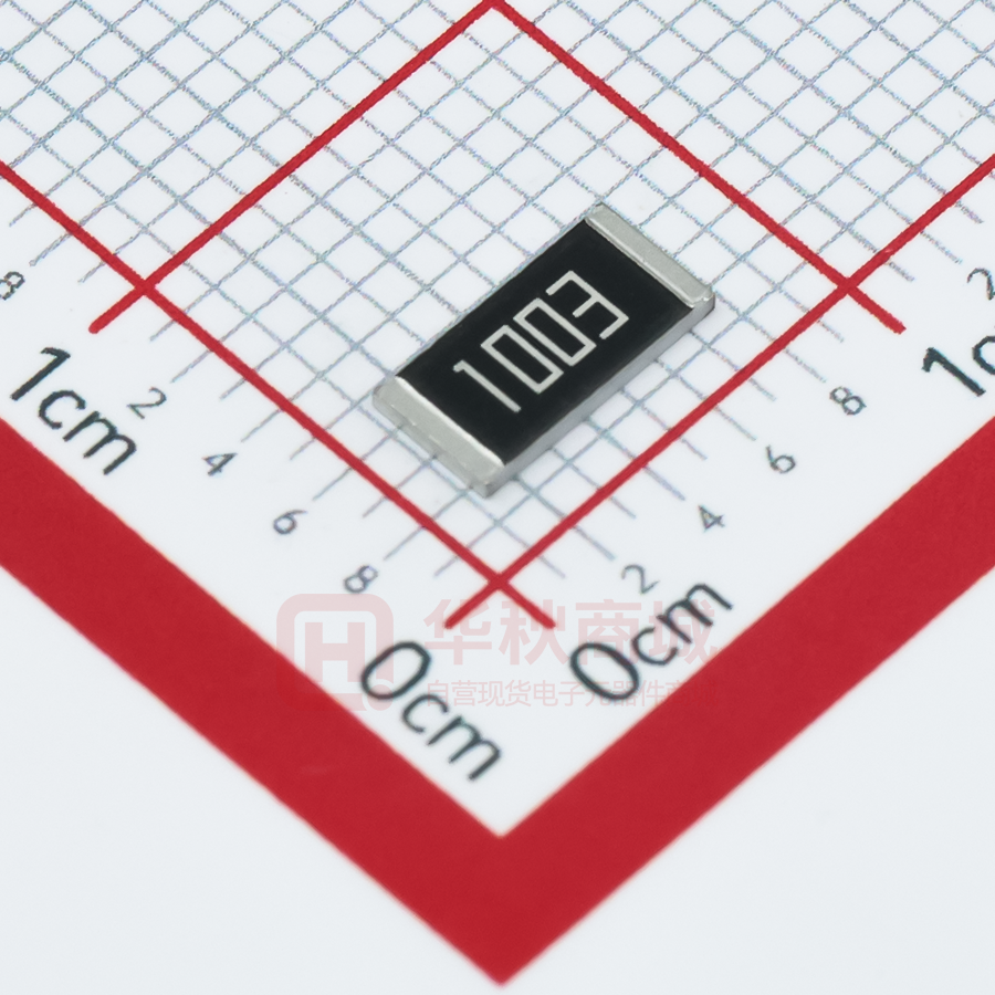

物料型号:RC_L系列,尺寸从0075到2512,公差为±0.1%,±0.5%,±1%,±5%。
器件简介:RC系列芯片电阻器采用厚膜工艺制造,具有无铅端子,符合RoHS标准,无卤素。
引脚分配:文档中没有明确提到引脚分配,但通常这类表面贴装电阻器有两端子用于与电路板连接。
参数特性: - 工作温度范围:RC0402至RC2512为-55℃至+155℃,RC0075至RC0201为-55℃至+125℃。 - 最大工作电压和最大电压值因型号而异,具体数值请参考电气特性表。 - 电阻范围和温度系数也有不同规格,例如5%(E24)、1%(E24/E96)、0.5%(E24/E96)、0.1%(E24/E96)。
功能详解:电阻器构建在高级陶瓷基板上,内部金属电极与厚膜电阻元件接触,电阻元件由嵌入玻璃中的贵金属组成,并通过激光修调至额定电阻值。电阻器覆盖有保护性环氧涂层,并添加了两个外部端子(Ni阻隔层上的亚光锡)。
应用信息:适用于所有通用目的应用,包括节省PCB空间、提高组件和设备可靠性、减少环境有害物质排放。
封装信息:提供多种封装尺寸,从0075到2512,以及不同的包装类型,如纸带卷(R)、压花带卷(K)、防静电安全卷(S)等。
